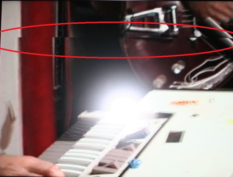

Ich habe soeben probiert, ein Video mit einer Kamera zu machen, leider sind die verzerrten Linien auf dem Video nicht erkennbar (die Verzerrungen erscheinen kurz und verschwinden dann gleich wieder... immer dann wenn im Video was schnelles passiert bzw. wenn Action aufkommt). Ich habe mal ein bisschen gegoogelt und ich bin auf den Begriff 'Scanlines' gestoßen, weiß aber allerdings nicht, ob dies der richtige Begriff ist. Komischerweise laufen die Videos bei Crysis 3 ohne Probleme (und bei diesem Spiel ist die Grafik ja um Welten besser wie z.B. bei dem neuen Wolfenstein) deshalb kann ich das nicht verstehen!? Wie gesagt ich habe an meinem PC nichts verändert (d.h. keine neuen Treiber installiert etc.). Ich habe ein Bild im Netz gefunden wie es ungefähr ausschaut (siehe Anhang) nur ist die Linie bei mir nicht so gerade sondern ein bisschen mehr verzerrt... hat jemand eine Idee wie ich dieses "Problem" weg bekommen? PS: Die Spiele an sich laufen flüssig -

Die Videos laufen irgendwie nicht richtig flüssig, im Video entstehen so verzehrte Striche, Balken so ca. 5mm breit über die komplette Displaylänge. Ich weiß leider nicht wie der Fachbegriff dafür heißt, ich werde mal googeln. Ich kann leider kein Video machen, da ich noch keine entsprechende Software auf dem PC habe Gesendet von meinem HTC One_M8 mit Tapatalk -
