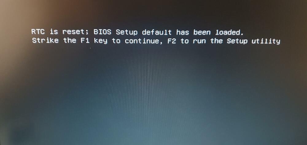

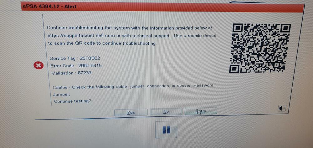

Naja, Wochenlang auf die in der Beschreibung richtige Bios Batterie gewartet und dann sowas. 🤦♂️😬 P.S. Kurzerhand mit jemanden tauschen können, neue Batterie rein, selber Fehler, Batterie wäre nicht leer... dann weiß ich auch nicht mehr woran es liegt. Nach wechsel und Versuch Diagnosetest im Bios, kommt jetzt immer der Fehler. -

Neuerdings beim hochladen ohne Grafikverstärker, kommt das jetzt immer, könnte das mit der Batterie zusammenhängen? -

Nach mehreren Wochen testen, kann ich schonmal sagen, wenn der Strom angeschlossen bleibt, fährt das System völlig normal hoch, ohne Probleme. Aber wenn ich den Strom abschalte und z.B. am nächsten Tag hochfahren will, kommt das Problem, wie oben beschrieben. -

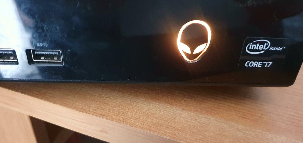

Er steht nicht mehr auf dem Mousepad (keine Decke). -
Alienware Alpha & Steam Machine R2
Alienware Alpha-Freunde Laberthread
SpecialAgentFoxMulder antwortete auf SpecialAgentFoxMulder's Thema in Allgemeines & Troubleshooting
Hallo, wollte mal Fragen ob jemand eine Lösung bei den Problem vielleicht hat. Seit etwa 2-3 Wochen geht mein Alpha R2 mit dem Amplifier in Verbindung nicht mehr beim Start richtig an. Ich schalte den R2 an und er fährt kurz hoch, also man hört das er arbeitet und nach etwa 5-8 sekunden geht er inkl. verbundenen Amplifier wieder aus, 2-3 Sekunden warten, geht er automatisch wieder an und es wiederholt sich dieses unendlich lang, ohne das ein Bild kommt, oder er Windows hochgeladen hat. Ich ziehe dann das große Amplifier Kabel ab, starte den R2 neu und er geht zumindestens nicht mehr aus, danach mache ich den R2 wieder aus, verbinde das Kabel neu mit dem Amplifier und er lädt zwars normal hoch ohne ausgehen, aber es kommt kein Bild, muss ihn wieder runterfahren (Alienwarekopf drücken) und neu starten, erst dann fährt er normal hoch ins Windows und es funktioniert alles wieder mit Bild und angezeigten eGPU, weiß jemand beim dem Problem etwas mehr, ich tippe mal auf irgendein Windows update, was vielleicht die Probleme versucht haben könnte, es nervt zumindest unermässlich (windows 11)? -

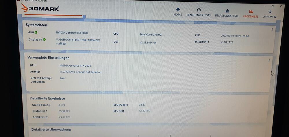

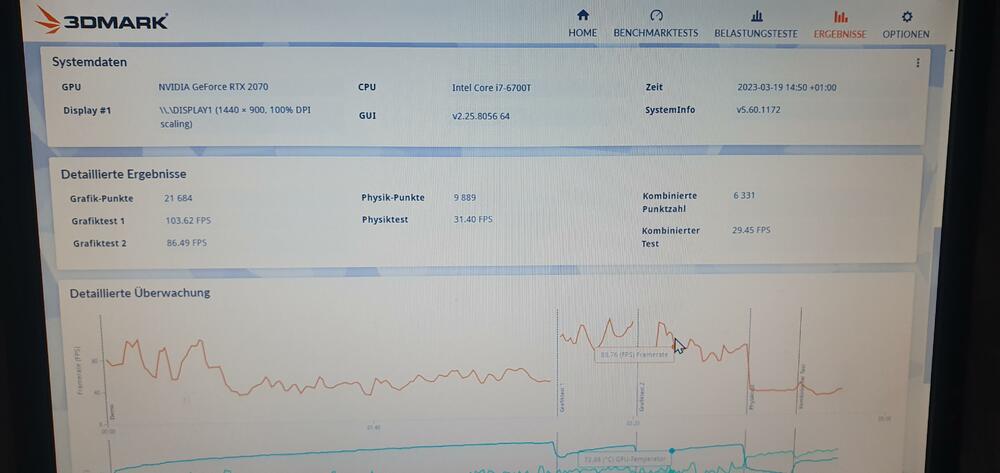

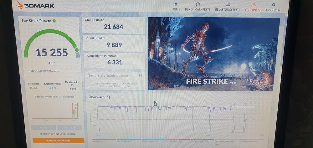

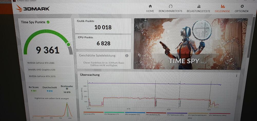

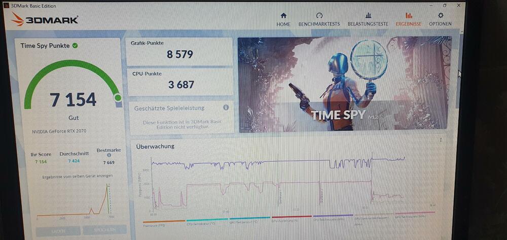

Amplifier ist jetzt am Alpha R2 verbunden und da treten überhaupt keine Probleme auf, im Gegensatz zum Area 51m R1. Hier mal ein Time Spy und Firetrike Durchlauf. Auf dem Area 51m R1 hatte ich etwas mehr Punkte, denke auch der Prozessor im Alpha limitiert jetzt schon stark. Die letzten beiden Bilder sind vom Area 51m R1 Time Spy durchlauf. -

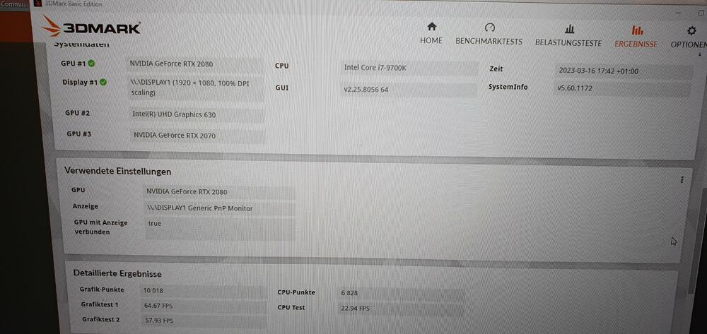

Also es gibt eine Nvidia GPU-Aktivitäts icon unten rechts, da steht einmal die 2070 und danben die 2080 und bei der 2070 ist z.B. ein ausgeführte Datei offen, bei der 2080 wesentlich mehr und ist mit dem Laptop verbunden, wäre jetzt natürlich interessant zu sehen, ob man so switchen könnte ganz einfach. ich installiere mal den 3DMark. P.S. es ist nur eine 2070... keine Super, 2 mal hintereinander bei ebay verarscht wurden, langsam nervts mich echt. Edit: anscheinden nutzt er beim 3D Mark alle Grafikkarten, zumindest sind alle 3 (mit integrierter 630 gpu) dort bei Test angezeigt, somit bekam ich beim Firestrike 22500 Punkte. Wollte dann mal die 2080 und 630 gpu deaktivieren, aber da kommt es immer zu extrem langen ladezeiten bei starten von firestrike und nach etwa 45min wenn der test komplett durchgelaufen ist, kam eine Fehlermeldung und 1600 Punkte, da scheint auch so einiges nicht zu harmonieren. -

So, die 2070 Super ist mit mein Area 51m R1 verbunden, es wird sie auch angezeigt im Geräte Manger unter 2070 (ist das normal das kein Super hinter der 2070 steht?) und auch meine 2080 wird angezeigt, wie konnte man das jetzt einstellen das er die 2070 verwendet und nicht die 2080, ohne diese im geräte manager zu deaktivieren? -

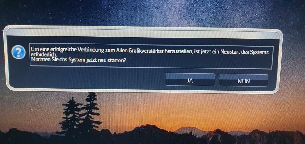

Danke, Bildschirm schaltet sich dadurch auch nicht mehr ein und muss das Kabel zum Ampiliefer ausstecken, erst dann kann ich ihn ausschaltet und dann fährt er auch wieder normal ins Windows hoch. Kann ich im Bios evtl. noch was umändern, mir persönlich ist das nichts auffälliges aufgefallen? Das kommt wenn ich ihn anschließe: Update: nach mehrmaligen probieren, hatte ich den PC ausgemacht, Amplifierkabel eingesteckt und angemacht, da fuhr er normal hoch, lüfter wieder auf 100%, leuhtet alles, aber keine Möglichkeit zu sehen das er irgendwo angezeigt wird, Kabel leuchtet auch wieder. USB Anschlüsse vom Amplifier gehen übrigens auch, ich geh bald wirklich stark von einen defekt der GPU aus. Und ein Fehler bei Kabel check in F12 Booten zum neustart. https://www.dell.com/support/home/en-us/pre-boot-analysis/result?token=ZkdPTFdqQWpzcVZzQ1NFN3drbXZ2K2c2SC8xdEllcHI4bktXTXNKTEZLUTMyV05rajNrUDZZMklwM0dmM1VneHhGdVpGNmhWc1JEUyswOFlJSk9sQkE9PQ2&lwp=rt&fru=CN0GWM1Y7443167Q00Z6A00
