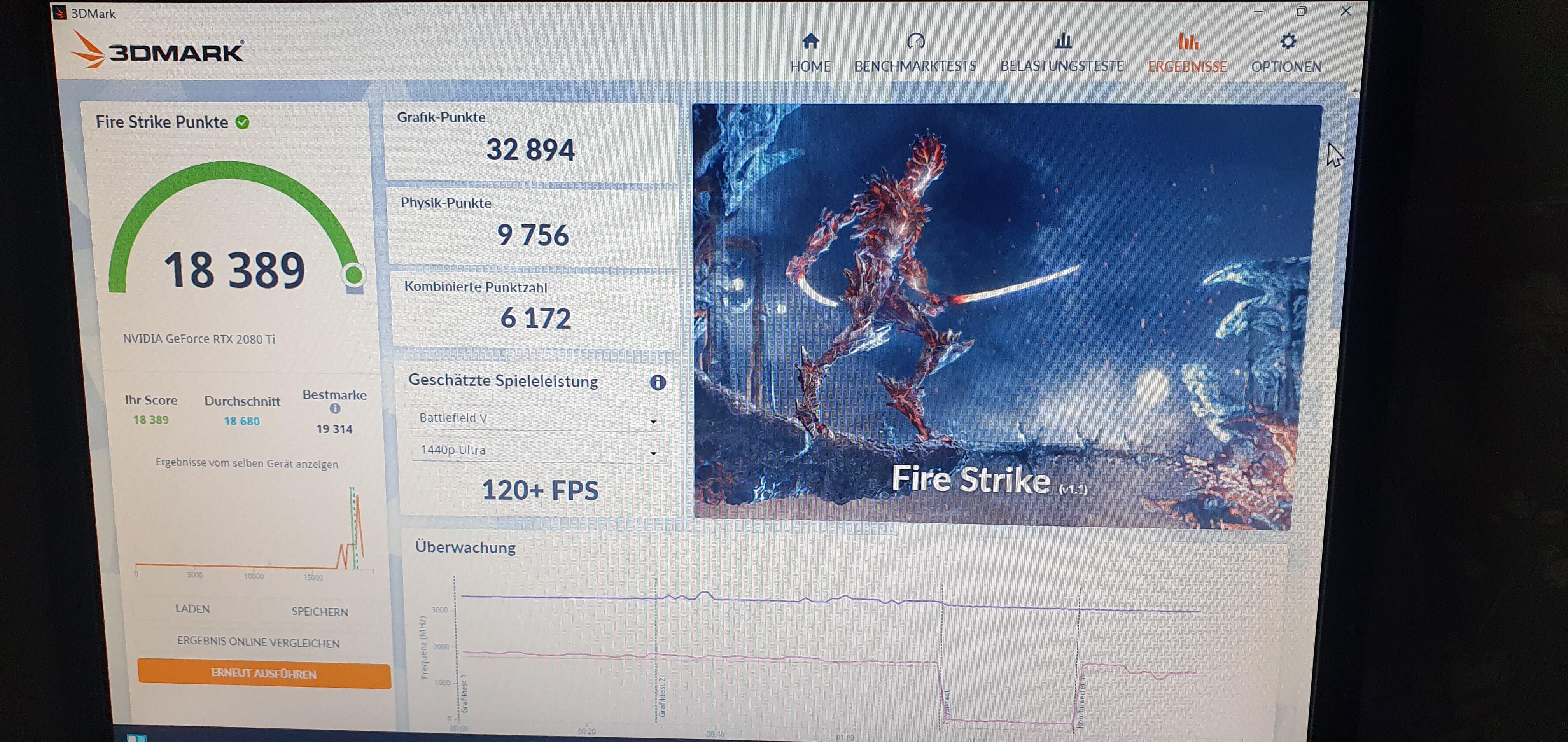

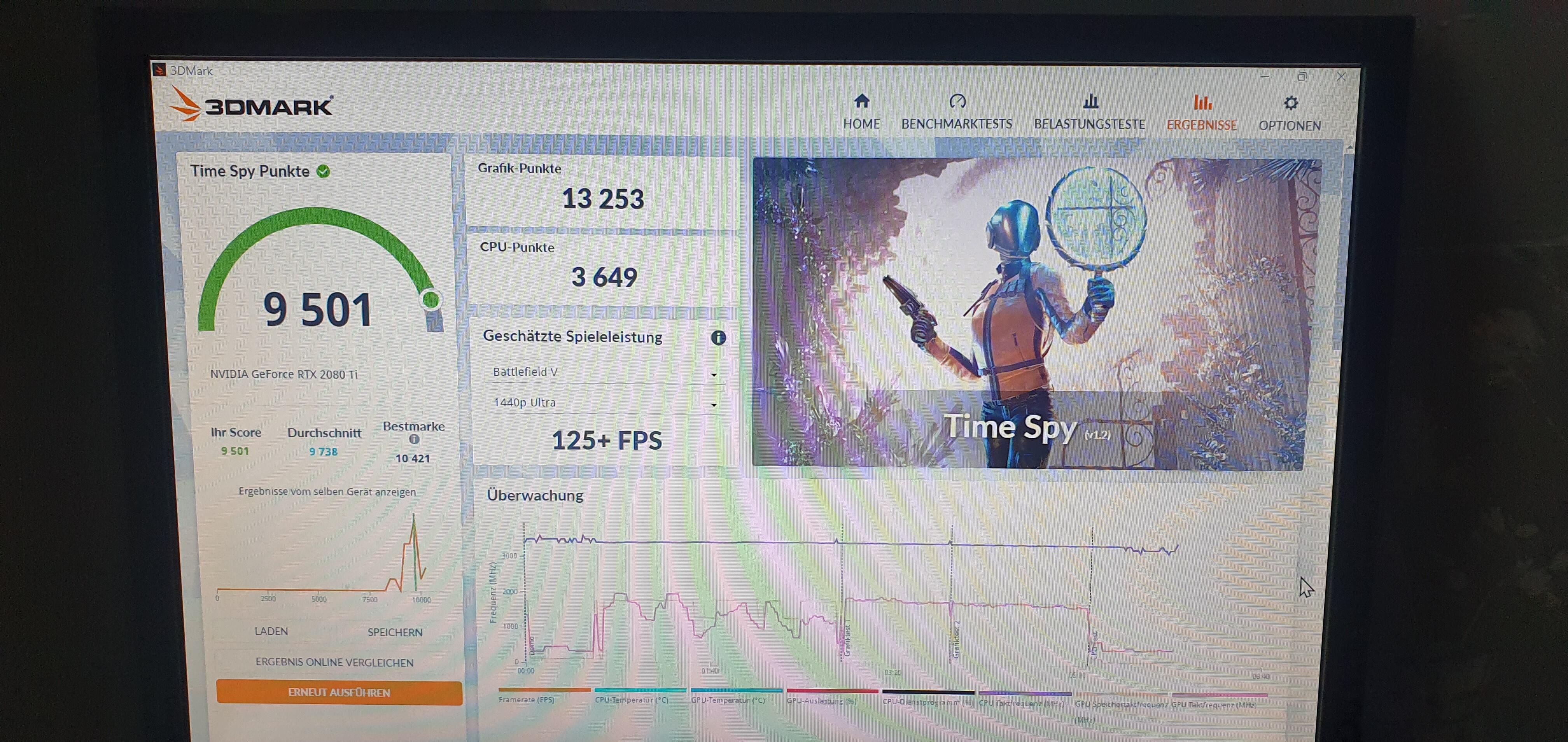

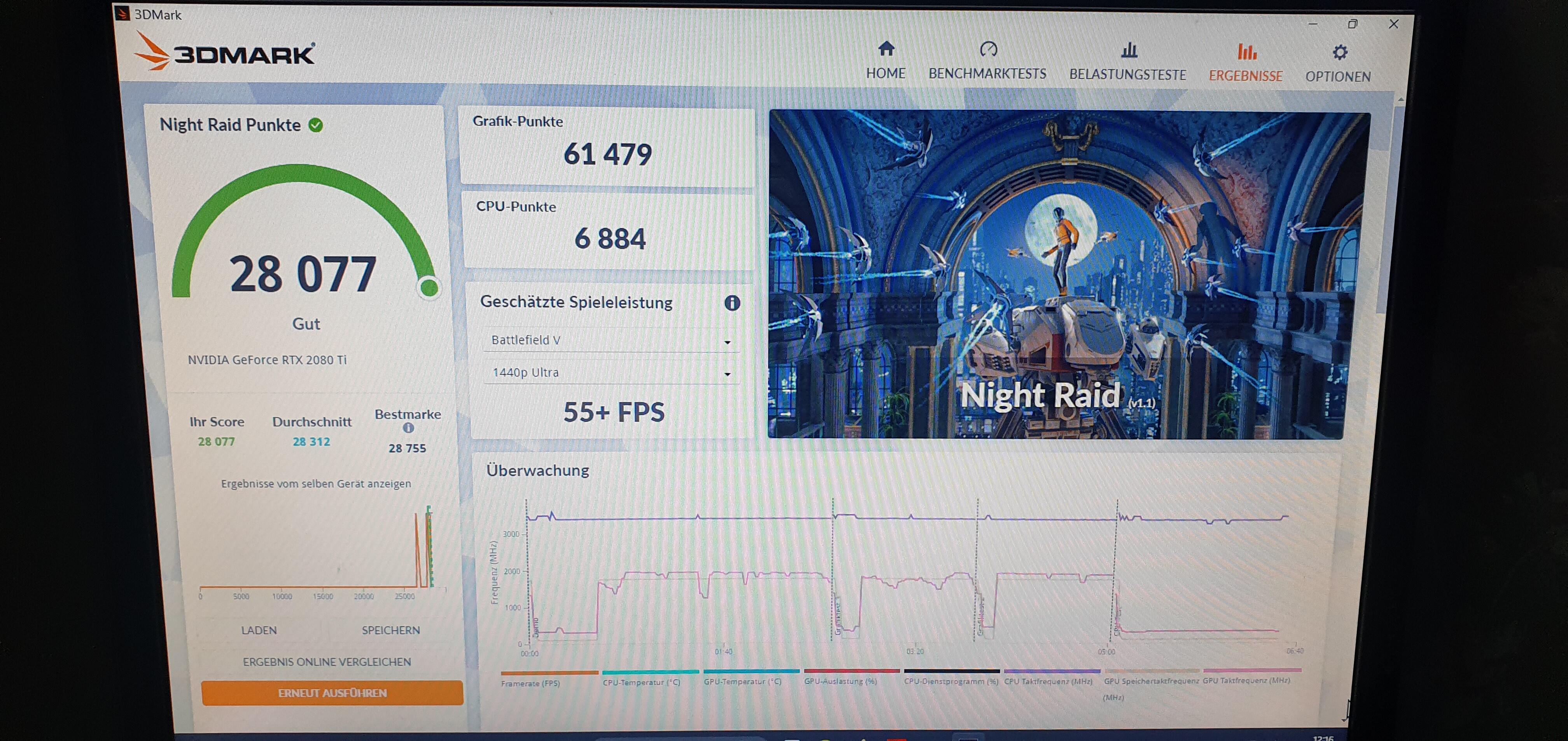

  3. Update: Es läuft soweit ganz gut, einzigste was nervt, ist das man weder im AWCC noch sonst wo den Amplifier sehen kann, auch wenn es nur zum einstellen des Lichtes ist (was übrigens garnicht an ist). Ich habe gut 50% mehr Leistung in Warzone erhalten. Im Anhang noch ein paar 3DMark Tests.

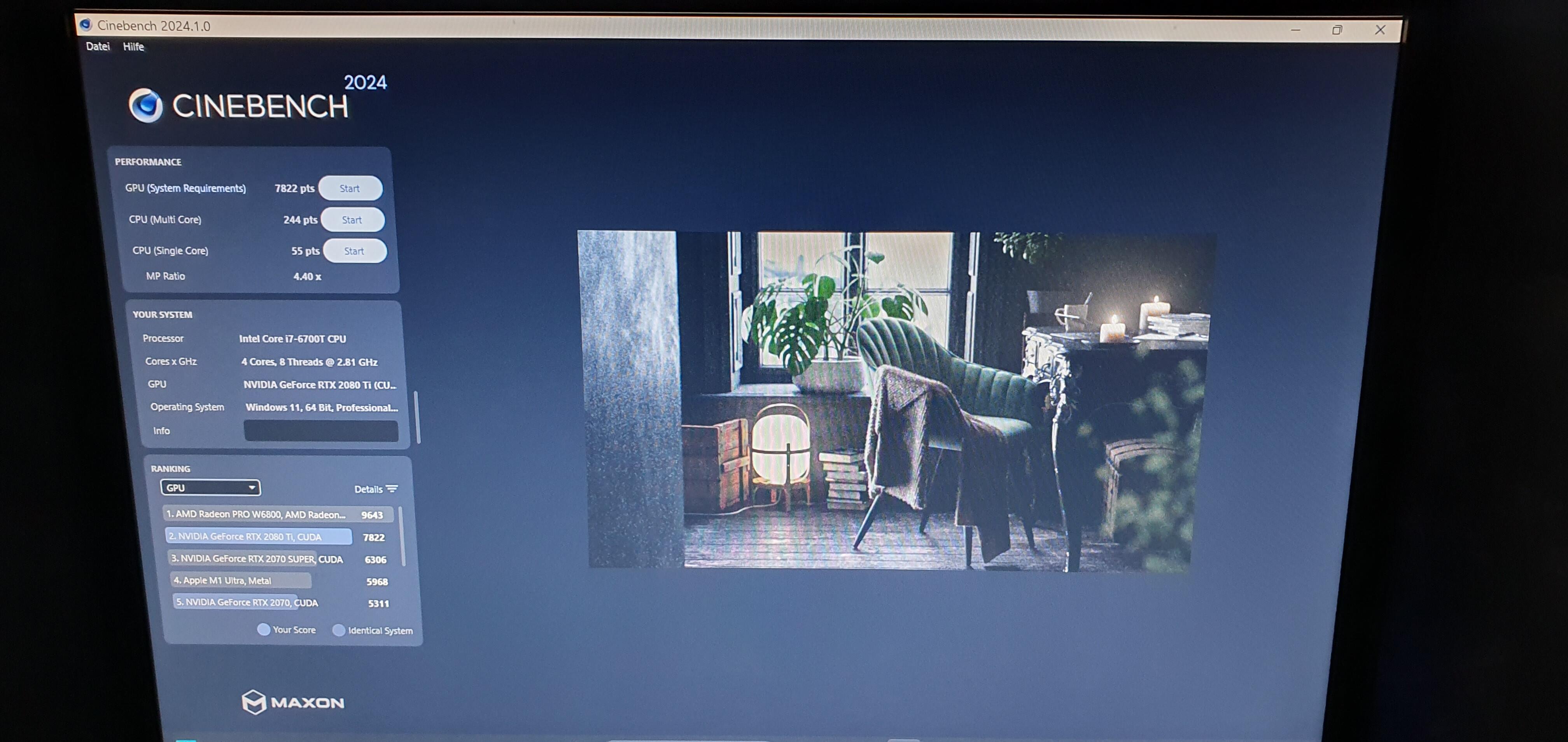

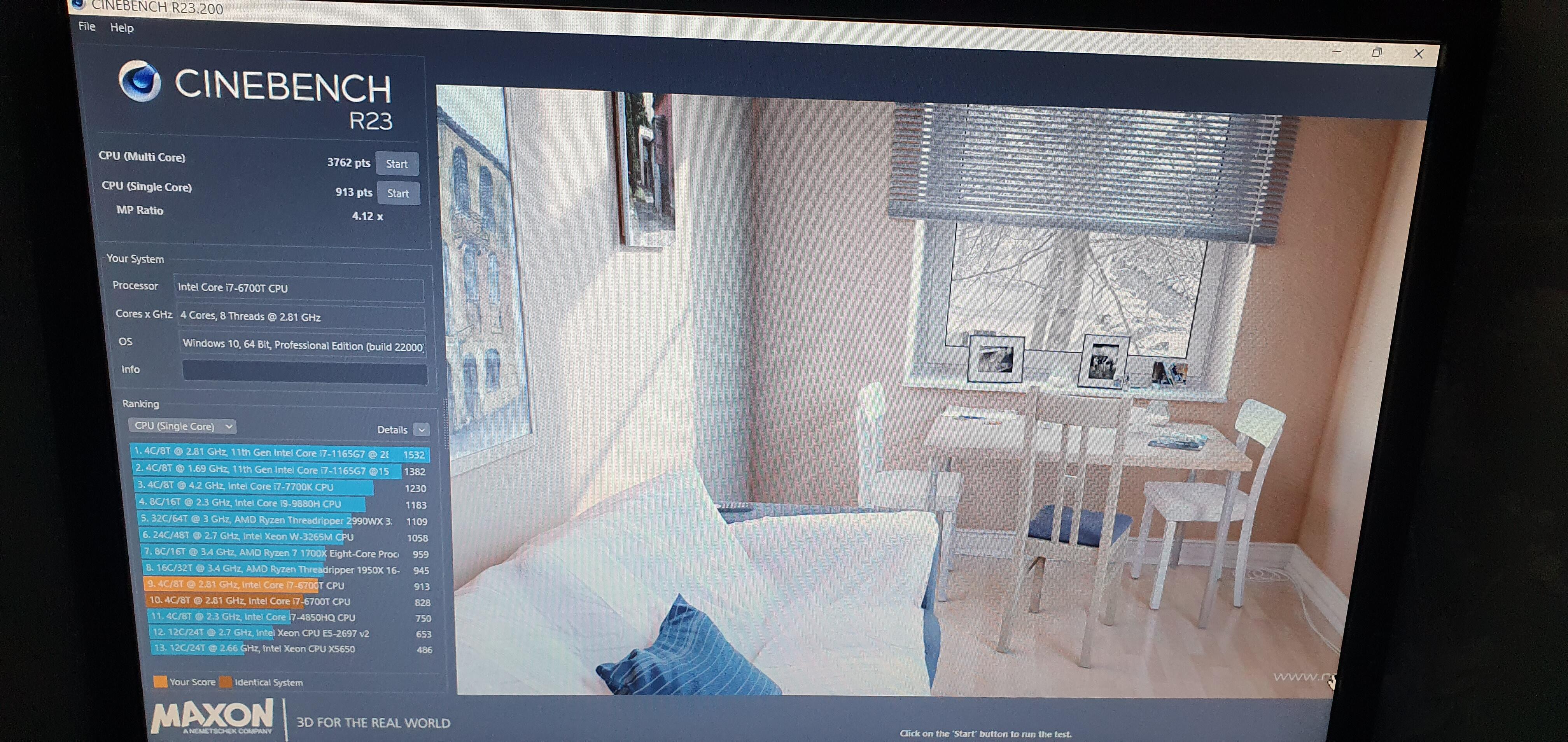

  12. Naja, ist jetzt nicht ganz so schlimm, fällt kaum auf, da stößt mir persönlich eher die Geräusche der GPU mehr auf. Was mir auch aufgefallen ist, ist das die CPU jetzt viel mehr angesprochen wird, also im IDLE liegt die bei 45-60 grad und wird mehr ausgelastet als vorher, obwohl im Hintergrund nicht wirklich mehr läuft wie mut der rtx 2070. Im Anhang noch ein paar Benchmarks tests, die ganz gut aussehen, also ich merke eine Mehrleistung von ca. 10-30% von vorher, natürlich bremst die CPU die GPU enorm aus, aber darum gehts hier ja nicht. 😅 Im Firestrike, gibt es rund 4000 Punkte mehr, im TimeSpy 2500 Punkte, im Night Raid etwa 1000 Punkte, im Cinebench 24 etwa 2500 Punkte bei der GPU Performance mehr, alles auf Standard Einstellungen der GPU, kein Overglocking oder Silent Modus.
