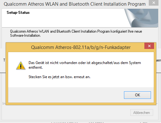

Alienware 17 R2 Alienware 17 R2 Temperatur Probleme
Kr3ditor antwortete auf Darius's Thema in Allgemeines & Troubleshooting
Ich korrigiere meine Aussage, "sah ganz gut aus was der Techniker da machte"! Ich musste später feststellen das die WLAN-Karte keine Funktion mehr hat. Und der Versuch über den entsprecheneden Treiber die Funktion wieder her zu stellen scheiterte-->Fehlermeldung. Dann musste ich dazu feststellen, dass die HDD nicht mehr angezeigt wird. (Steckverbindung ok!) Hab mich dann entschlossen das System neu auf zu setzten. Hat erstmal geholfen, die FP ist dann aber erneut verschwunden. 2. Mal aufgestezt. Jetzt gehts erst mal.... aber wie lange ^^. Hab schon den VOS kontaktiert und bin mal gespannt was dem dazu einfällt. -

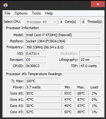

Hallo, ich habe das Temparatur Problem nun auch für mich entdeckt! Hier mal meine Temparaturen des CPU nach einer 3/4 Std. Witcher 3 in höchsten Grafikeinstellungen Alienware 17 R2 Intel Core I7 4720 HQ GTX 980m 16GB DDR3L 256 SSD + 1 TB Festplatte Finde die Max. Temparaturen schon sehr hoch! Wollte mal andere Meinungen hören. MfG Kr3ditor -

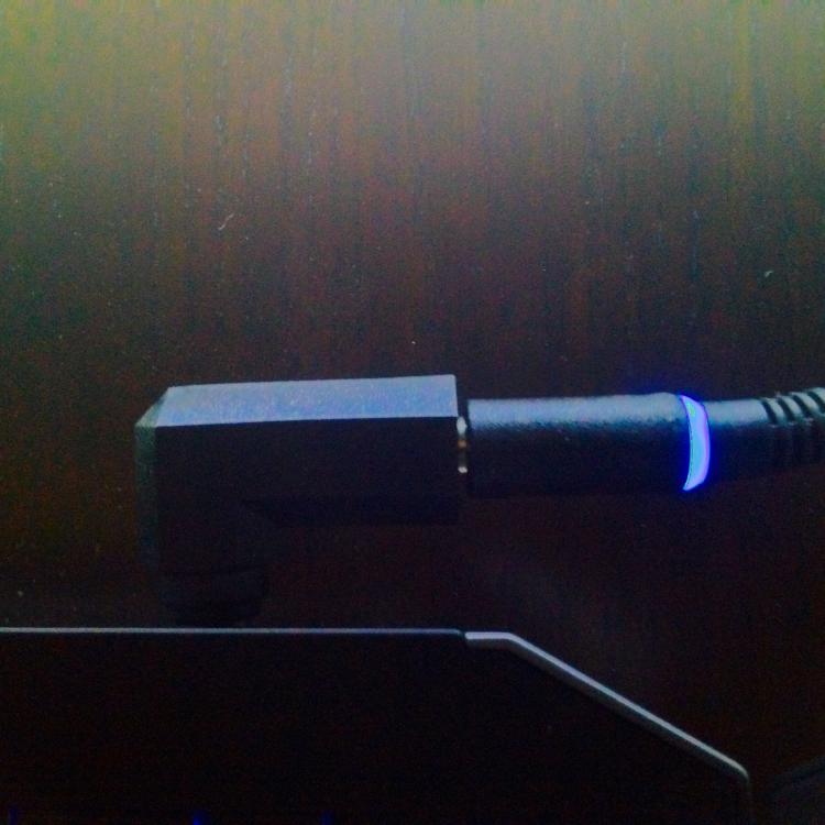

Alienware 17 R2 Winkel für AW 17 R2 240W Netzteil gesucht
Kr3ditor antwortete auf Kr3ditor's Thema in Kauftipps & Entscheidungshilfen
@ Angus Hab den Winkel vor ca. 2 1/2 Wochen bestellt! (26.8. - 12..09.) Heute ist das Teil angekommen und funktioniert so wie ich es mir erhofft habe. Da ich die Maus meist mit der linken Hand steuere und mir dadurch das Ladekabel im Weg ist, kann ich nur sagen, dass sich für mich die Investition gelohnt hat. Das Teil macht zwar optisch nich viel her, aber funktioniert einwandfrei. Kritisch lässt sich beurteilen: - dass ein kleiner Spalt (ca. 2 mm) zwischen dem Adapter und dem Ladekabel zu sehen ist - die Verbindung zwischen Laptop un dem Adapter ist nicht ganz so fest wie ohne Adapter - der Import aus den USA hat sehr lange gedauert - die Versandkosten ware höher als die Kosten für das Teil selbst ( Adapter 6,99$ , Versandt 8,95, der Zoll hat durch gewunken-keine zusätzlichen Steuern.) - und wie gesagt, die Optik des Adapters ist kein Brüller. Das wäre aber jamern auf hohem Neveau!!! Das Ding funtzt und jut is. Noch mal besten Dank an Angus. MfG Kr3ditor -
