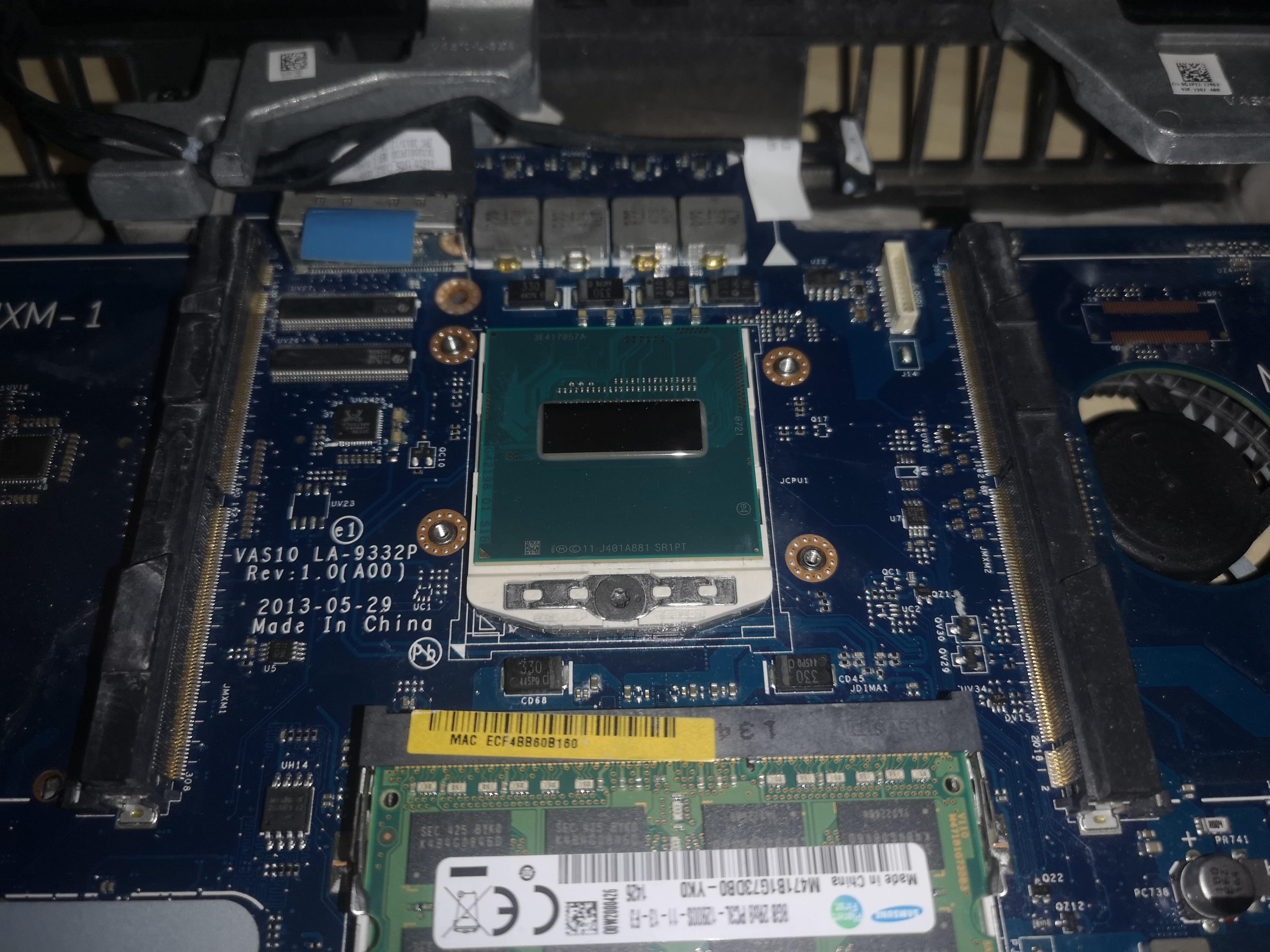

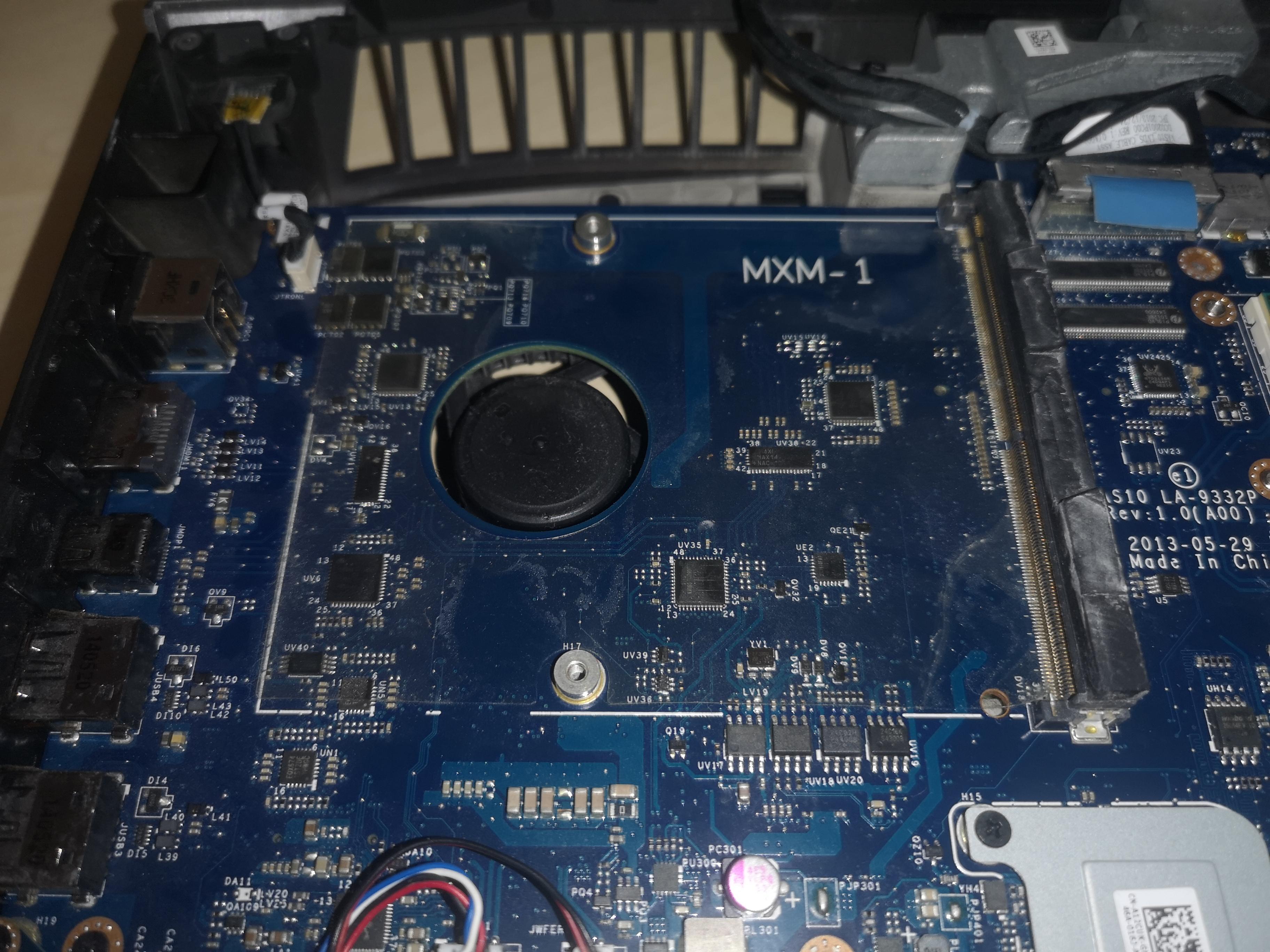

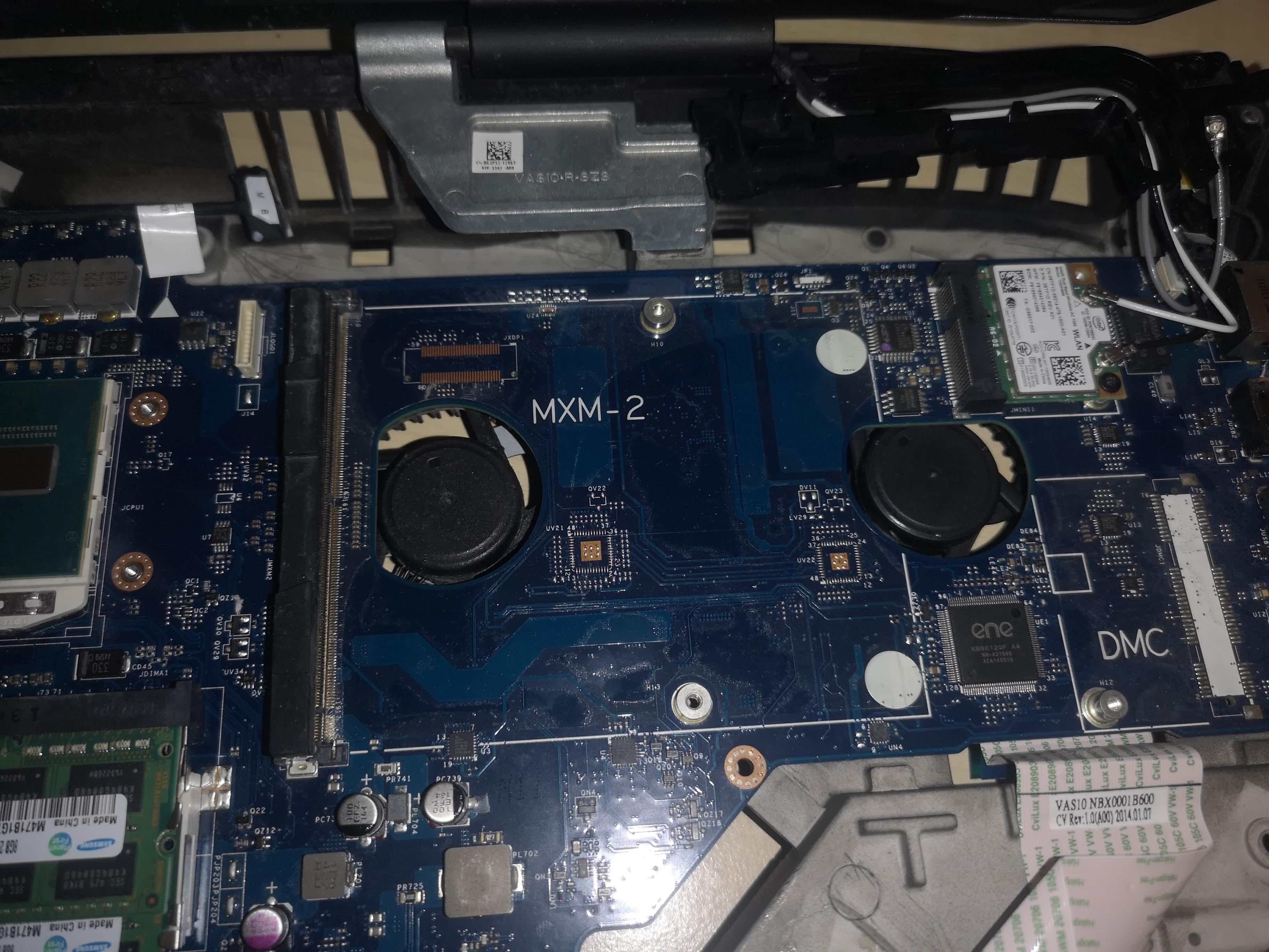

  3. so komplett nochmal gereinigt und ohne gpus probiert. leider immer noch tot bremsen Reiniger direkt auf die Chips vorsichtig. In der Peripherie wär mir jetzt nichts aufgefallen, hab aber mal 3 Fotos gemacht vielleicht seht ihr ja was
  4. hab die Arctic MX-4 verwendet. gereinigt mit mikrofasertuch und bremsenreiniger. Optisch sieht nichts auffällig aus wie soll ich die Kondensatoren checken? Ohne beide Graka kann ich mal probieren.
