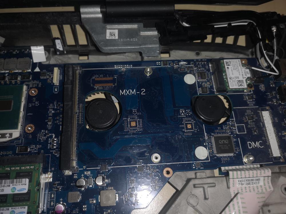

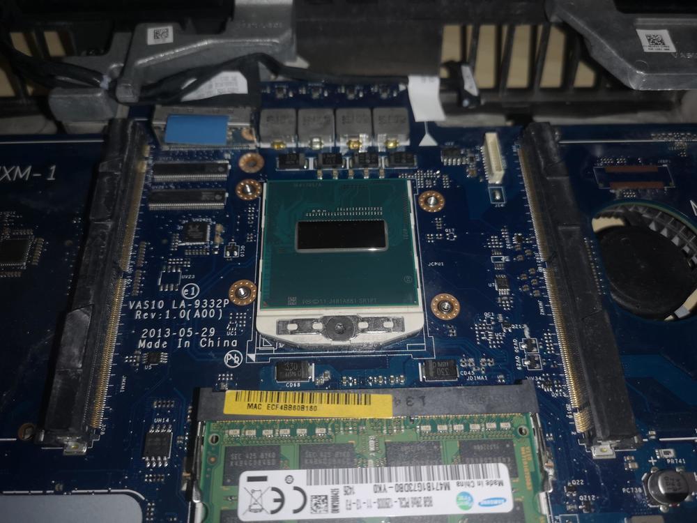

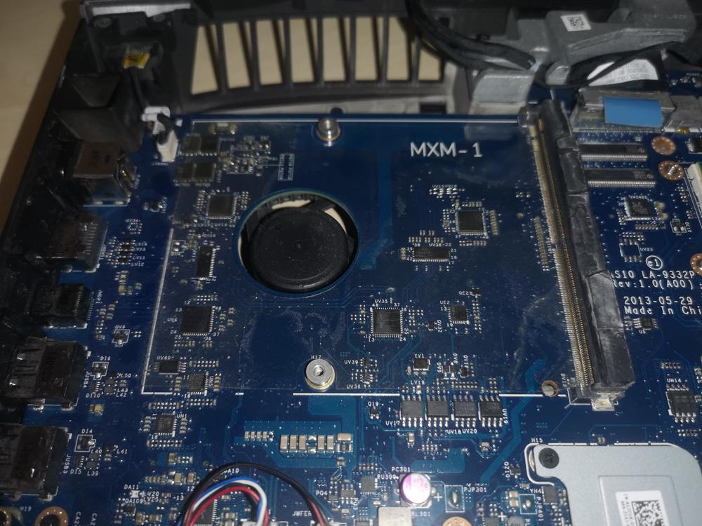

  3. so komplett nochmal gereinigt und ohne gpus probiert. leider immer noch tot bremsen Reiniger direkt auf die Chips vorsichtig. In der Peripherie wär mir jetzt nichts aufgefallen, hab aber mal 3 Fotos gemacht vielleicht seht ihr ja was
