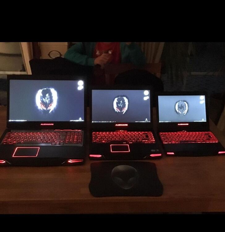

  22. Man, das ist ja sehr ärgerlich, sterben die Dinger an Altersschwäche alle jetzt so langsam? Ich hatte ja auch mal einen roten zur Reperatur hier. Er hat nur noch einen RAM Riegel erkannt und Windows o.ä. ließ sich ums verrecken nicht installieren. Hat der schwarze M17X R1 auch noch die unproblematische Beschichtung die nicht klebt wie der rote eigentlich?

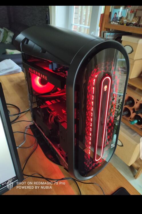

  23. Moin, Ist zwar schon etwas älter der Thread hier, aber aus aktuellem Anlass nochmal die Frage in die Runde bezüglich des ganz neuen CC. Ich habe heute nach langer Zeit mal wieder mein Headset AW 988 benutzen wollen und die Farben ändern usw. Das ganz neue CC, (v.6), auf meinem Aurora R14 Ryzen hat alle "älteren" Geräte rausgeschmissen, auch den Monitor,(AW3418HW). Der Monitor ist nicht so wild ,den kann man ja auch immer noch über das OSD einstellen. Aber das Headset nicht, es funktioniert zwar , aber Farben ändern usw. ist nicht mehr möglich. Bei meinem Schwiegervater hat sich das CC automatisch auf die ganz neue Version installiert obwohl er nur eine ältere AW Tastatur dran hat , (ich glaube irgendwas mit AW 768), die ist nun auch verschwunden. Echt Klasse Dell🤬Wie habt ihr das zwischenzeitlich gelöst? Das sagt die KI dazu: (Hat jemand die eigenständige Headset Software noch?) Edit: Die Headset Center Software soll nicht mehr funktionieren. 😖 Ich habe hier noch einen funktionierenden Link gefunden und werde das mal testen ob ich das noch irgendwie installiert bekomme. AWHeadsetCenter_1.0.20.zip https://www.dropbox.com/scl/fi/9eoq16pp9pxhn0ref4bpe/AWHeadsetCenter_1.0.20.zip?rlkey=fog1m6akq3ya90f6rxb936bmj&e=1&dl=0
