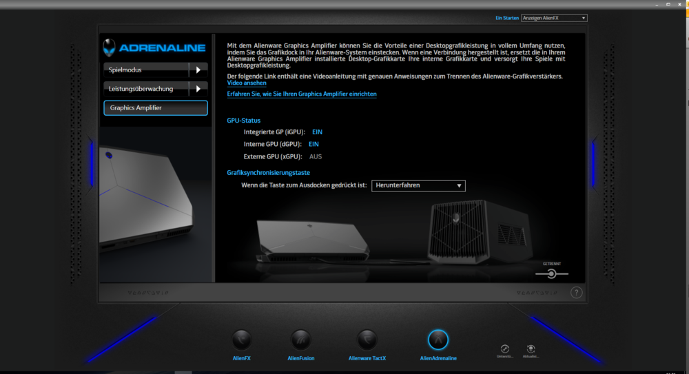

Guten Abend, eine Sache ist mir nun doch aufgefallen und evtl. kann mir jemand weiterhelfen. Am Laptop hängt nun wie bereits beschrieben der Grafikverstärker und ich hab den Laptop irgendwann heute Nachmittag heruntergefahren. Vorhin die Alien-Taste am Notebook gedrückt um ihn hochzufahren, daraufhin ging der Laptop kurz an und anschließend aber sofort wieder aus - ca. 10 Sekunden später fuhr er dann ordnungsgemäß hoch. Hatte mich sehr gewundert und soeben nochmals heruntergefahren und danach wieder neu gestartet, passierte exakt wieder so. Laptop und AGA gehen an --> Laptop geht prompt wieder aus --> Laptop fährt normal hoch. Dieses Phänomen hatte ich bis heute Vormittag (vor Einbau der Grafikkarte in den AGA) nicht und wollte nun mal fragen, ob es bei jemanden auch so abläuft und es evtl. normal ist? Danke & schönen Abend noch Carsten PS: und noch eine Frage: seit dem der AGA am Notebook angeschlossen ist, fehlt unter "Systemsteuerung --> Hardware und Sound --> Energieoptionen --> Energiesparplaneinstellungen bearbeiten" die Option des "Energiesparmodus". D.h. nach welcher Zeit das System in den Energiesparmodus wechseln soll. Auch das muss irgendwie mit dem Grafikverstärker zusammenhängen, weil bis gestern gab es diese Option noch. Kann's mir jemand erklären? -

So, Grafikkarte (EVGA GF GTX 970) kam heute Mittag und nachdem ich sie in den AGA verbaut und den Laptop gestartet habe, funktionierte auch der AGA wie er soll - und leuchtet nun auch . Die Grafikkarte reichte für meine Anwendungen und paar Spiele völlig aus, daher musste es nicht zwingend eine 980 oder sogar 980 Ti sein. Den Lüfterumbau werde ich in den kommenden Wochen mal angehen bzw. vielleicht auch erstmal abklemmen und die Temperatur beobachten. Die Grafikkarte ist nicht übertaktet und von daher sollte es ja an sich kein Problem sein - längerfristig aber werde ich Netzteil und Gehäuselüfter wechseln, sobald ich dafür etwas Zeit finde (Umzug steht demnächst vor der Tür). Was sich mit dem AGA auf jeden Fall sofort positiv auswirkt, ist die Temperatur des Notebooks. Ich hatte hier im Beitrag über die Temperaturen spekuliert, ob diese noch im Rahmen sind oder schon zu hoch. Nun, wo der Monitor nicht mehr am Notebook sondern am AGA hängt, habe ich völlig entspannte 33° bis 42° beim Surfen und das ganze Notebook fühlt sich definitiv um einiges kühler an. Somit vermute ich, dass die "hohe" Temperatur der CPU bzw. Package-Temperatur einfach von der internen GTX 980M Grafikkarte kam, von der sozusagen die Wärme ausgestrahlt wurde. Hat sich ja nun erledigt *freu* Grüße Carsten -

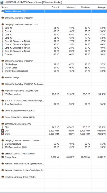

Danke @Blue und sorry für die evtl. missverständliche Formulierung ... ebenfalls irgendwie Temperaturprobleme habe ... Das bezog sich eigentlich auf den Threadersteller @lightpainter. Vielleicht könnten auch mal andere User ihre Temperaturen kurz posten, einfach damit ich mal ein paar Vergleichswerte habe und einschätzen kann, wo ich mich mit meinen Werten bewege. Ich habe nach wie vor irgendwie das Gefühl, dass 80°+ beim Zippen und 50° bis 60° beim Surfen & Office etwas zu hoch sind. Außerdem würde ich gerne wissen, warum die Package Temperatur stest höher als die Temperatur der 4 CPUs ist, kann mir das jemand erklären? Und kann mir jemand verraten wo ich die RAM-Temperatur sehe in HWiNFO? Bei SpeedFan liegt der Wert dafür ungefähr bei 55° - auch hier finde ich's etwas zu hoch. Danke Carsten
@Blue Da du nahezu fast das identische System hast wie ich und ich ebenfalls irgendwie Temperaturprobleme habe, würde mich interessieren, wie bei dir die Werte so ausschauen. Kannst du vielleicht mal en Screenshot von HWiNFO machen wenn du ganz normal nur surfen oder Office-Anwendungen ausführst? Ich nutze das Notebook hauptsächlich beruflich und nach fast 5 Stunden Betriebsdauer heute habe ich eine mittlere CPU Package Temperatur von fast 60° - meiner Meinung nach viel zu hoch oder bin ich so verwöhnt von meinen Desktop-Rechner Temperaturen? Ich hab in den letzten Stunden einfache Office-Anwendungen (Excel, Word, Outlook) verwendet sowie über 40 Minuten ein Verzeichnis mit 7ZIP gepackt, Google Chrome offen gehabt ... das war's auch schon. Vielen Dank vorab Carsten
Hallo liebe Community Seit ca. einen Monat habe ich nun mein Laptop (Details siehe Signatur) und habe eine Frage an euch bzgl. der Temperatur. Bisher habe ich immer das Tool "SpeedFan" zur Temperaturüberwachung verwendet und dieses zeigt mir neben der GPU, HD0 und den vier Cores noch einen Wert CPU an, welcher irgendwie stets hoch ist und von Anfang an so war. Mit "hoch" meine ich im Idle ca. um die 60° und unter Last auch mal an bzw. über 80°. Aktuell zippe ich mit 7zip ein 40GB großes Verzeichnis und habe einen PostgreSQL-Datenbank-Import laufen. Das Tool HWiNFO zeigt mir Temperaturen, die mich etwas beunruhigen (siehe Screenshot) und ich würde gerne mal eure Meinung dazu wissen. Dürfen die Prozessoren so heiß werden, wenn die CPU-Auslastung gerademal zwischen 30 und 50 Prozent liegt? Vielen Dank Carsten PS: und warum liegen die Temperaturen der 4 Kerne im Schnitt zwischen 40° und 50° und die der CPU Package um die 60° ? Update: Nachdem nun alles fertig war, habe ich den Laptop mal 10 Minuten "ohne Aufgabe" laufen lassen und die Package-Temperatur hat sich um die 45 bis 50 Grad eingependelt. Merkwürdig finde ich die Unterschiede zwischen HWiNFO und SpeedFan was die Core-Temperaturen betrifft; mit SpeedFan liege ich bei ~30° und HWiNFO +10 darüber.
