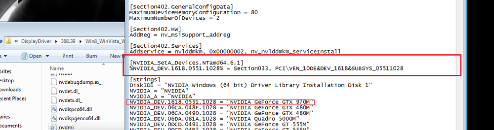

  8. Danke für die Antwort, leider find ich die Zeile mit [NVIDIA_SetA_Devices.NTamd64.6.1] nicht .... vielleicht gabs die nur bei älteren Versionen des Treibers? Naja ich probiere die vorgefertigten aus. Die Karte habe ich bei Ebay gekauft, hab vorher auch im Laden gefragt ob die kompatibel ist und die haben mir versichert ,dass es so sei. Also ich habe mir gerade eine Version gedownloadet (M17xR4_05801028_9xxM_364.51) und sie im Ordner C:/Nvidia->DisplayDriver->368.39->Win8_WinVista_Win7_64->International entpackt... leider bricht die setup.exe trotzdem hab. Muss ich vorher was beachten? In der nvdmi.inf Datei bei dem vorgefertigtem Treiber gibt es auch keine zeile mit [NVIDIA_SetA_Devices.NTamd64.6.1] WOOOH habs gelöst. Die Zeile mit [NVIDIA_SetA_Devices.NTamd64.6.1] gab es wirklich nicht im nvdmi.inf aber im nv_dispi.inf und als ich dort die Schritte befolgt habe ging es plötzlich. Viieeelen vielen dank SteffRoe und Rene
  9. Hier noch ein Foto von der nvdmi.inf Rot Umrandet sind die Zeilen die ich eingefügt habe.... Wenn ich dann die setup.exe wieder starte kommt die gleiche Meldung. " This graphics driver could not find compatible graphics hardware. "
  10. Ich habe ja Windows 7 und soll die Zeile suchen die zu meinem OS passt.... meint er damit, dass ich in seinem Thread die Zeile suchen soll, oder in der Datei? ( in meinem Fall [NVIDIA_SetA_Devices.NTamd64.6.1] ) Weil ich find sie in der Datei nicht und hab sie einfach irgendwo in der nvdmi.inf eingefügt, zusammen mit der Zeile darunter. [NVIDIA_SetA_Devices.NTamd64.6.1] %NVIDIA_DEV.1618.0551.1028% = Section033, PCI\VEN_10DE&DEV_1618&SUBSYS_05511028 die Installation hat nicht geklappt In der Zeile unter NVIDIA_A = "NVIDIA" hab ich auch NVIDIA_DEV.1618.0551.1028 = "NVIDIA Tuschkasten GTX 970M" eingefügt Hab ich was falsch gemacht? Bitte Hilfe

  12. Guten Tag, ich besitze einen Alienware m17x R4 mit Windows 7 Home Premium. Ich habe von einer gtx 680m auf eine 970m gewechselt. Diese habe ich auch professionell vom Fachmann einbauen lassen. Das Problem nun ist, dass ich keinen Treiber fuer sie installieren kann. Ich bekomme die Fehlermeldung »This graphics driver could not find compatible graphics hardware. « Unter dem Geraete Manager wird sie als Standart VGA Graphics adapter, mit einem gelben Ausrufezeichen angezeigt. Ich habe bereits Windows neuinstalliert, wirklich ALLE Dateien und Treiber geloescht und neuinstalliert aber es scheint nichts zu helfen. Ich bin total planlos und frustriert und bitte euch um Hilfe .... bitte, falls mir jemand helfen kann, ich stehe ewig in deiner Schuld.
