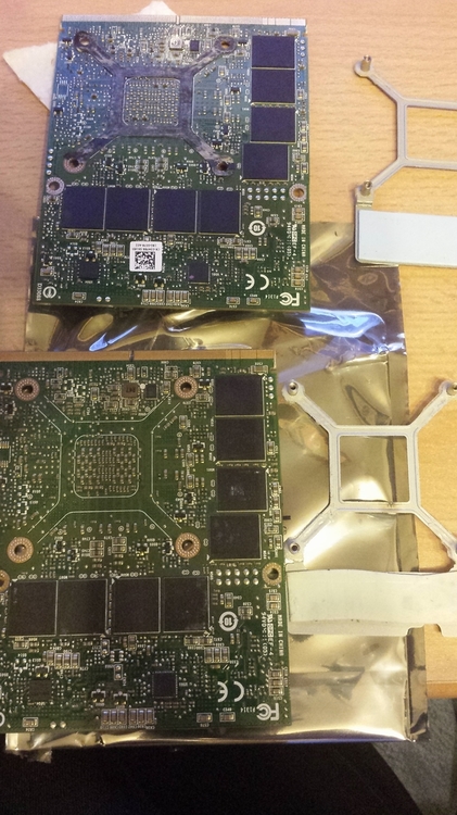

Zu spät... schon tot... Ein Blick auf die Rückseite der Karte brachte einen schönen Kurzschluß zu Tage (Bild 1) Zunächst dachte ich das läge daran, das das Bracket durch das fette Wärmeleitpad verzogen war (Bild 2) aber nein... finden den Fehler in Bild 3... kleiner Tipp, oben ist meine alte Karte die immer abstürzt unten die neue. Das Bracket war bereits montiert als ich die Karte bekam und wurde vom Wärmeleitpad an Ort und Stelle gehalten. Ich weiss jetzt nicht ob das ein Fall von "Selbst Schuld, kein Mitleid" ist und ich einfach nicht schlau genug war vorher nach zu sehen oder ob das der Fehler des Verkäufers war. Ich schätze irgendwas dazwischen. Fraglich ist für mich jetzt in wiefern die Karte noch funktionieren kann oder ob sich das reparieren lässt. Es ist "nur" eine Lötstelle die sich hier in Rauch aufgelöst und immerhin kein Bauteil. Kann es sich überhaupt noch lohnen die Klebefolie auf die neue Karte zu übertragen und hoffen das es tut? -

So, nun wird es interessant. Ich hab eben die Karte ausgebaut um die zumindest teilweise funktionierende wieder einzubauen. Nachdem ich den Kühler abgebaut hatte, hab ich die Graka nochmal Spaßeshalber eingebaut. Und plötzlich geht das Ding an!? Ich habe dann den Kühler vorsichtig wieder draufgebaut. 8x Piepen... Ohne geht es, mit nicht?! -
