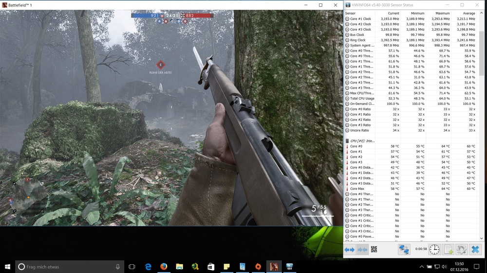

  14. ich bin jetzt zufrieden, hab jetzt mal 20 mins bf1 gespielt....bisher habe ich mit dem notebookkühler keine temps mehr >69 Grad C gesehen
  15. kein repaste, untervolt -140 mV. im windows betrieb hört man natürlich die lüfter...da überlege ich ob ich noch ob ich sie überhaupt benutzen soll und nicht einfach die erhöhte notebookposition ausnutzen soll....bei voller last hört man die lüfter im vergleich zum alienware lüfter nicht bzw. die alienware notebook lüfter drehen nicht so hoch, da das notebook insgesamt kühler bleibt.
