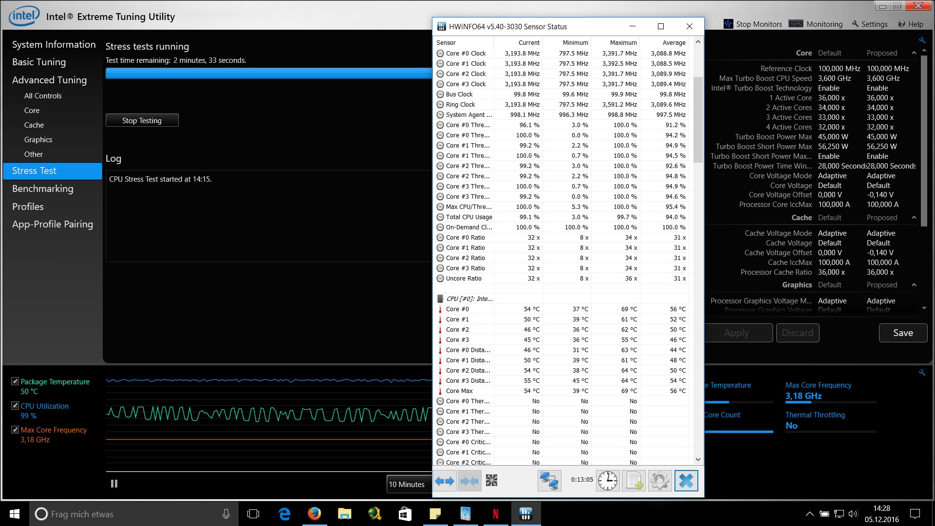

mit der bios version 1.06. hatte ich ein paar bluescreens...mit der bios version 1.08. bisher nicht.. bisher läuft alles stabil. es gibt ältere posts mit bildern von mir ohne undervolte und ohne lüfter....da kam ich auf ca. 95 Grad C im core 0 in der spitze bei prime95. thermal shutdowns hatte ich bisher aber nich nie. -

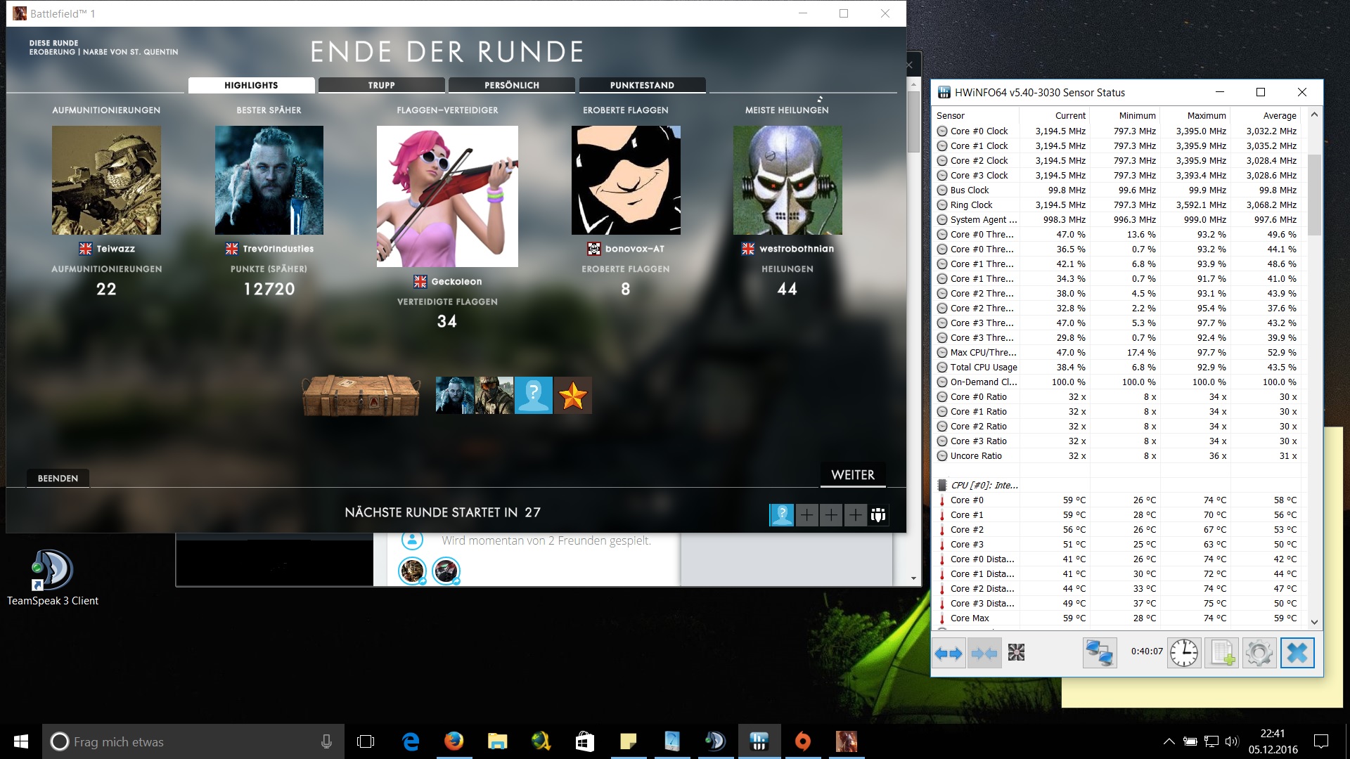

ich bin jetzt zufrieden, hab jetzt mal 20 mins bf1 gespielt....bisher habe ich mit dem notebookkühler keine temps mehr >69 Grad C gesehen -
Banana antwortete auf captn.ko's Thema in Erfahrungsberichte & Benchmarks
kein repaste, untervolt -140 mV. im windows betrieb hört man natürlich die lüfter...da überlege ich ob ich noch ob ich sie überhaupt benutzen soll und nicht einfach die erhöhte notebookposition ausnutzen soll....bei voller last hört man die lüfter im vergleich zum alienware lüfter nicht bzw. die alienware notebook lüfter drehen nicht so hoch, da das notebook insgesamt kühler bleibt. -

der tipp mit dem notebook hinten hoch stellen bewirkt sehr viel bei mir....ich habe mir zum zocken jetzt mal nen notebooklüfter bestellt. bios version ist 1.08., untervolt -0,140 V -
