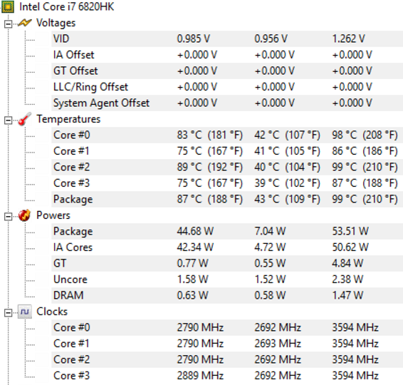

	  Alienware 15 R3 Laberthread & Owners LoungeFrozenLord antwortete auf captn.ko's Thema in Erfahrungsberichte & Benchmarks Die Differenz erscheint mir sehr groß. Im Normalfall sollten die Kerne unter gleicher Belastung eine ähnliche Temperatur (bis 5°C halte ich für gut, über 10°C läuft meines Erachtens etwas schief) haben. Je größer die Differenz, desto früher läuft deine CPU mit einem Kern in Bereiche, die alle Kerne durch thermisches Throttling verlangsamt - insbesondere wenn du übertakten willst, fällt das störend auf.

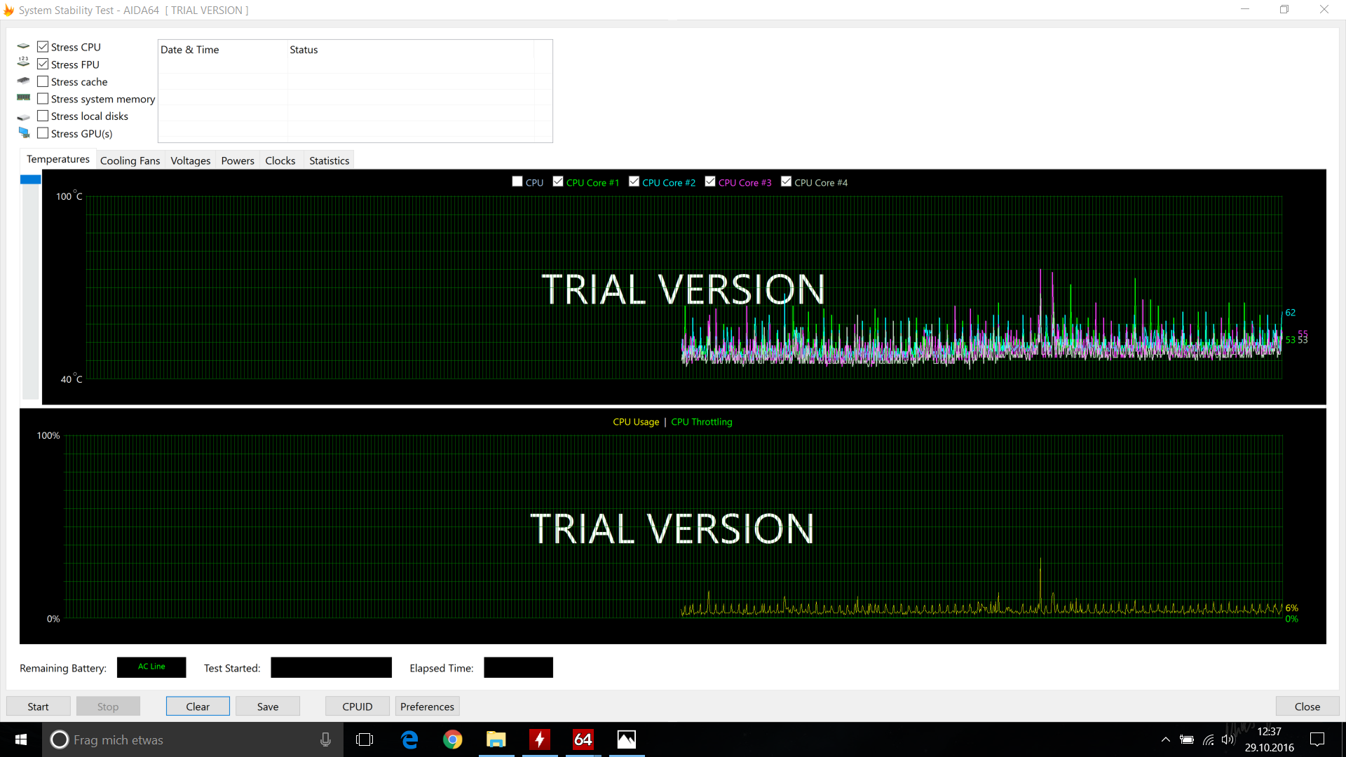

	  Alienware 15 R3 Laberthread & Owners LoungeFrozenLord antwortete auf captn.ko's Thema in Erfahrungsberichte & Benchmarks Die Temperaturen waren mit Standardsettings (also ohne undervolten) in Prime95 mit den Small FFTs stoßweise zu hoch, also einzelne Spitzen bis 99°C. Mit meinem aktuellen Undervolt (-0,130V auf CPU und Cache) bin ich in realistischeren Szenarien knapp unter den 90°C geblieben... Für mich ist es derzeit arg verwunderlich, dass im normalen Spielbetrieb und mit aktivem Undervolt immer noch Temperaturen von knapp 100°C erreicht werden. (Insbesondere, da ich derzeit zwei Lautsprecherpucks, zum Entkoppeln von Lautsprechern, unter gelegt habe und das Gerät somit sogar erhöht steht und besser Luft ansaugen kann ) Der Support ist bereits eingeschaltet und hat nach einigem Hin und Her einen Technikereinsatz angefordert. Besagter Techniker wird mich (hoffentlich) morgen besuchen und die Kühlung des PCs überprüfen - ein Ersatzmainboard wurde lt. Hotline explizit nicht bestellt.

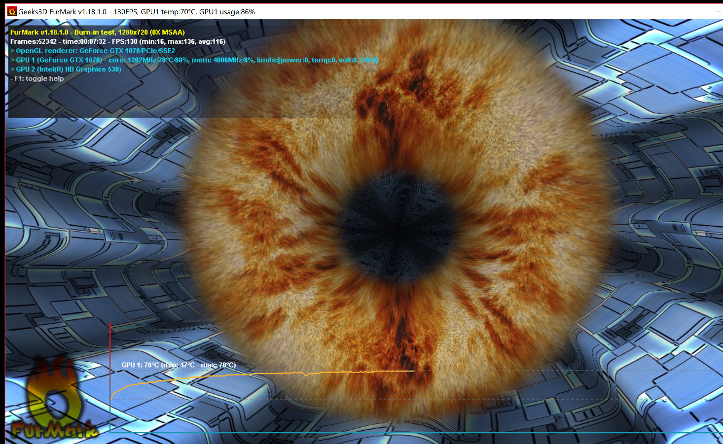

	  Alienware 15 R3 Laberthread & Owners LoungeFrozenLord antwortete auf captn.ko's Thema in Erfahrungsberichte & Benchmarks Das scheint ein Feature der 1070 zu sein. Ich habe den Furmark bei mir mit den Standardsettings laufen lassen und komme ebenfalls auf ca. 70°C, mit der guten Zahnpasta von Dell wohlgemerkt Wichtig ist aber, dass die 1070 ihre Taktrate anpasst, um diese Temperatur zu erreichen. In meinem Fall schwankte der Takt um die 1200 (+/- 30 MHz), während bei humankapital im Screenshot ~1350 MHz anliegen. (Die Konsequenz sieht man dann schön an den FPS bzw. der Anzahl der ingesamt gerenderten Frames - hier komme ich mit ~130 FPS nicht gegen die ~150 FPS an) Das wäre jetzt ziemlich gut, wenn das noch mal jemand bei sich nachvollziehen könnte Aktuell rennen meine Kerne mit 8 bis 15 Grad Differenz durch ihre Berechnungen und das liegt mir relativ schwer im Magen. Das Gerät jetzt zu repasten sehe ich nicht ein, da es meines Erachtens ein Herstellerfehler ist.
