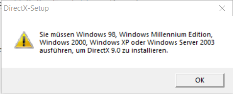

Hallo Jörg, bei dem Installer den du mir verlinkt hast kommt folgende Meldung Interessanter Weise kommt diese Meldung auch wenn ich eine GTA Mod installieren möchte. Ich glaube GTA-V benutzt dx11. Das Spiel läuft ohne Probleme. Nur beim ausführen des Modinstallers kommt die Meldung. Wahrscheinlich wäre es das einfachste Windows neu zu installieren, aber das würde inklusive der Spiele bei meiner Leitung ca 2 Wochen dauern... -

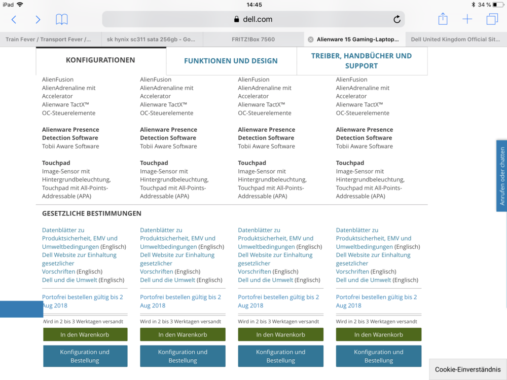

M.2 SSDs gibt es sowohl als SATA als auch als PCIe. Laut Dells Webshop und laut Lieferschein sollte ich eine m.2 SATA verbaut haben. Laut Geräte-Manager habe ich allerdings eine SATA 2,5" SSD verbaut.. Leider habe ich die nötigen Tools zum Aufschrauben nicht zur Hand gerade. Ich denke aber ich werde mal den Premium Support nutzen und Dell direkt fragen, die sollten ja wohl wissen was die eingebaut haben.
