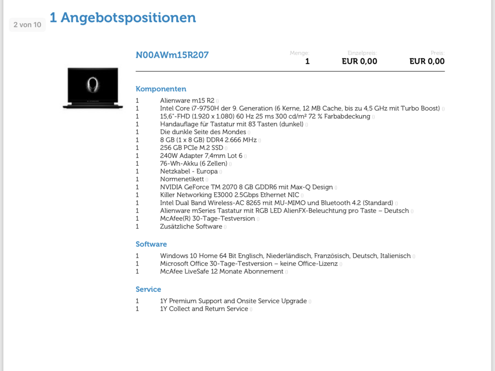

  8. Hey, grade habe ich endlich das Angebot bekommen mit der Konfiguration. Erfreulicherweise ein fettes Upgrade. (Ich hänge die Konfi unten an.) ich bin allerdings noch in Verhandlung bezüglich der 8gb ram. Damals habe ich mir den r4 mit 8gb bestellt und bei Amazon noch mal 8 zum aufrüsten. Aber das geht ja nun nicht mehr. besonders gefällt mir das ich tatsächlich auch ein Jahr Garantie drauf bekomme.

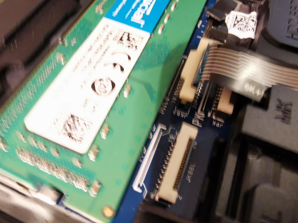

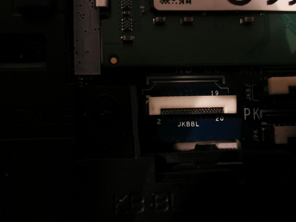

  11. Hi, habe dann grade mit dem Support telefoniert. Der Herr meinte da es am externen Monitor nicht geht wäre es höchstwahrscheinlich das motherboard. Ich hänge mal Bilder von dem Stecker an, von dem ich denke, dass es der ist den du meinst. Nett war der Techniker. Zeitdruck könnte eine Rolle gespielt haben, war von 18 - 20 Uhr hier. Natürlich haben wir den Rechner starten wollen, als dann der Fehler kam tippte er bisschen in seinem Handy rum und schraubte die Abdeckung hinten wieder ab. Nach ein bisschen rum gefummel hatte er dann etwas in der Hand was zum fixieren des Anschlusses da ist denke ich mal. Danach hat er dann einen service Auftrag für heute geschrieben und ist abgedampft. Er wollte sogar erst den Laptop so offen da liegen lassen. Das habe ich natürlich nicht zugelassen. Bin allgemein sehr enttäuscht was aus Dell geworden ist. Allgemein wird da leider am falschen Ende gespart.
  12. Nicht angeschlossen und leuchtet auch nicht. Leider komm ich durch eine "dulle" schraube nicht an das MB ran um es anzuheben und nach dem Kabel zu suchen. Ich frage mich allerdings wie man das als Dell Techniker vergessen kann

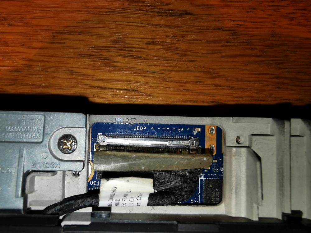

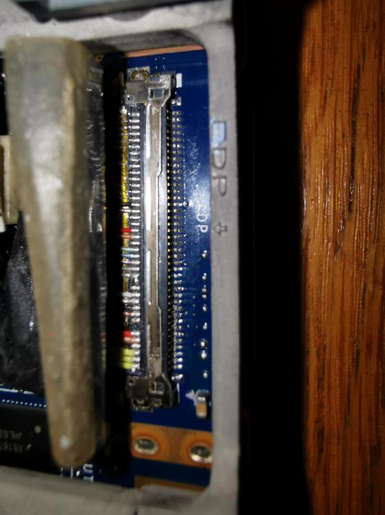

  13. Das eine Kabel mit der ssd ist ausversehen gewesen. Am Handy ist es nicht so einfach die richtigen Bilder zu finden... Das Display Kabel ist angeschlossen, sieht aber ziemlich zerrupft aus.(kann aber keine kaputten Kabel erkennen) gibt es denn eine möglichkeit mit einem Monitor über hdmi zu starten?
  14. https://youtu.be/yYt-UfeRwN8 Da wäre mal der komplette Durchlauf. Es fehlen innen tatsächlich ein paar Stecker. Ich hänge mal ein paar Fotos an.
  15. Ich bin blöd und habe zu früh auf Stopp gedrückt beim aufnehmen. Einmal piept der noch danach. Das heißt es ist entgegen der Aussage vom Techniker nicht der lcd sondern das mainboard? Ist es defekt oder kann einfach irgendwas nicht angeschlossen sein?
