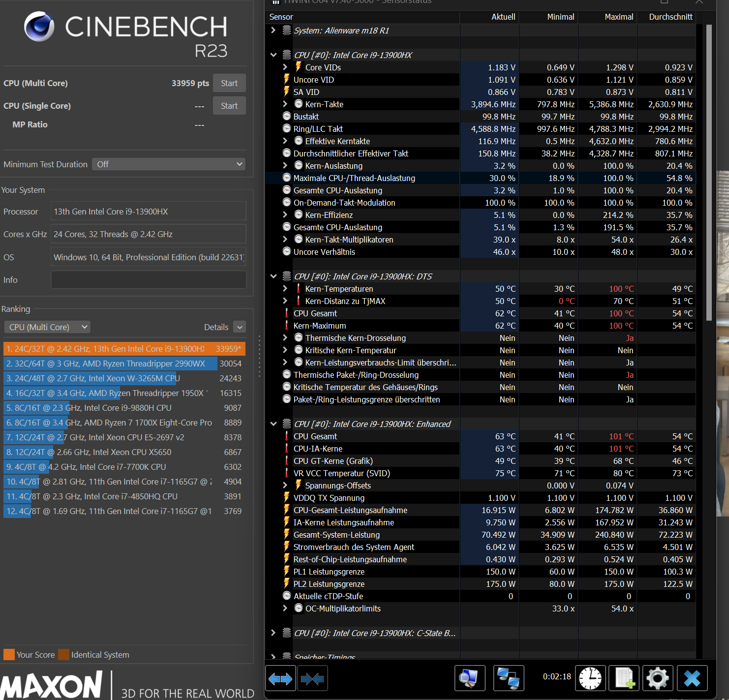

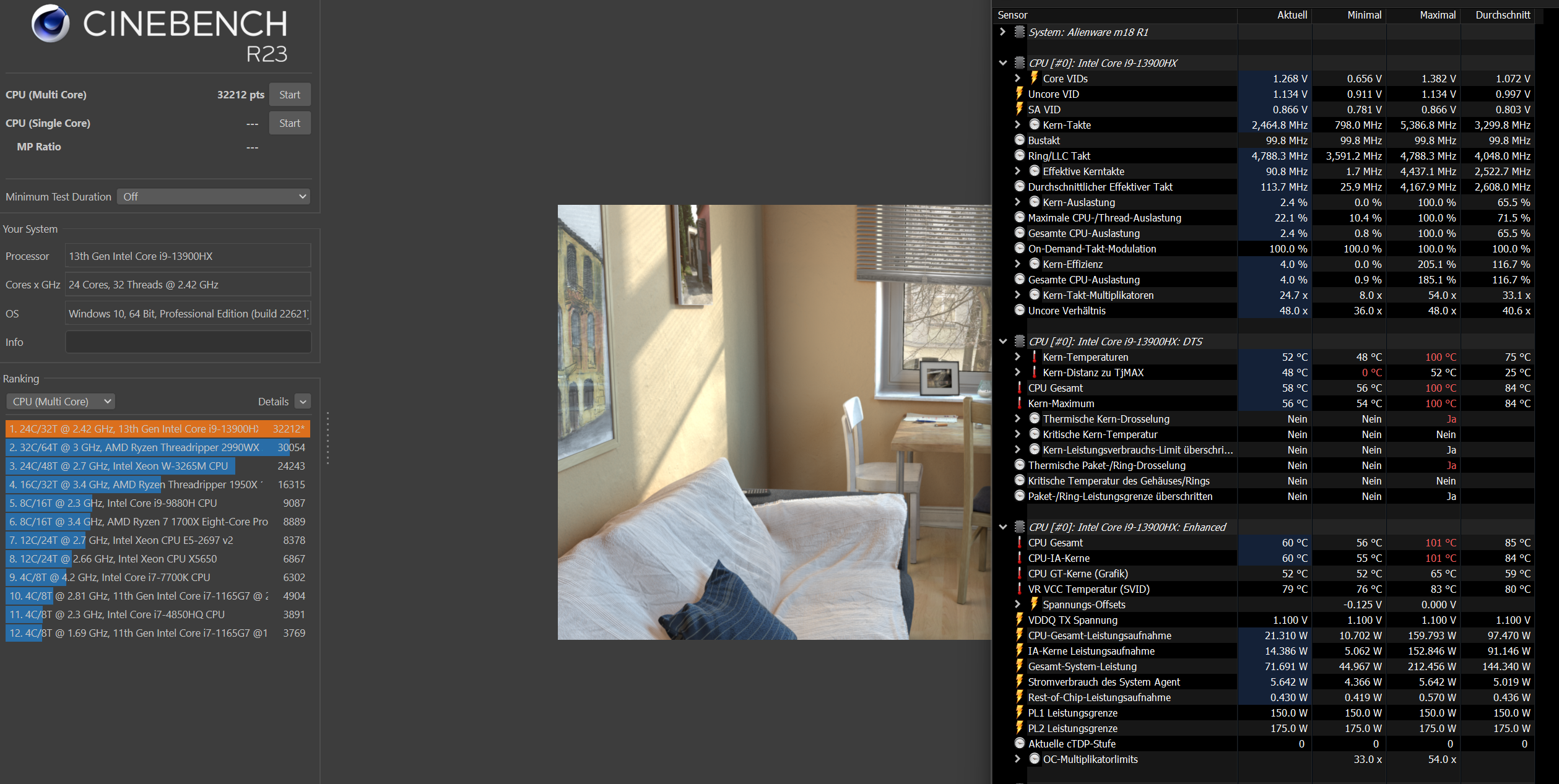

Einen overdrive habe ich nicht mehr da ich ja keine Dell SW mehr auf dem Rechner habe, aber ich habe mein profil 2 vom throttlestop als performance konfiguriert. Also prozessoren bis 54 und pl1/pl2 auf 150/175. Lüfter blieben während des Tests aus. Das kam raus -

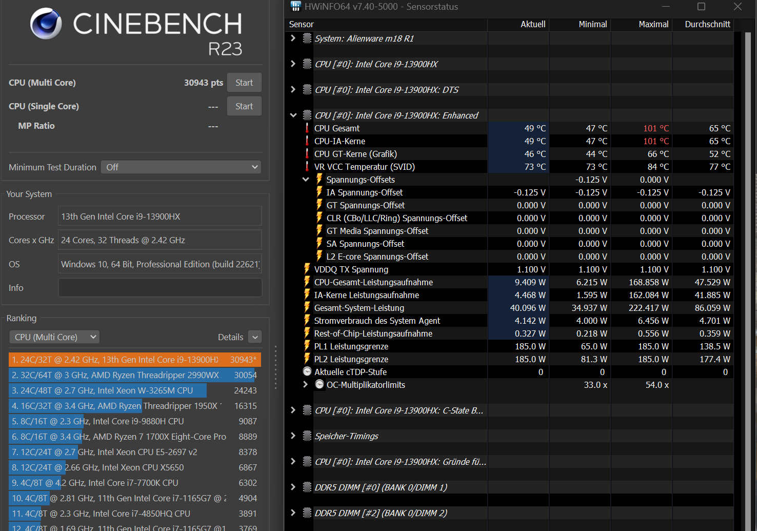

Das sind sehr bescheidene Werte. Das hier ist auf die schnelle mit Chrome im Hintergrund, Virenscanner an usw. Die Cores sind auf 4200 gedeckelt, PL1/PL2 auf 60/80 gesetzt. UV auf -140 und Lüfterprofil ausgeglichen aber die Lüfter sind beim CB auch gar nicht hörbar gewesen. -

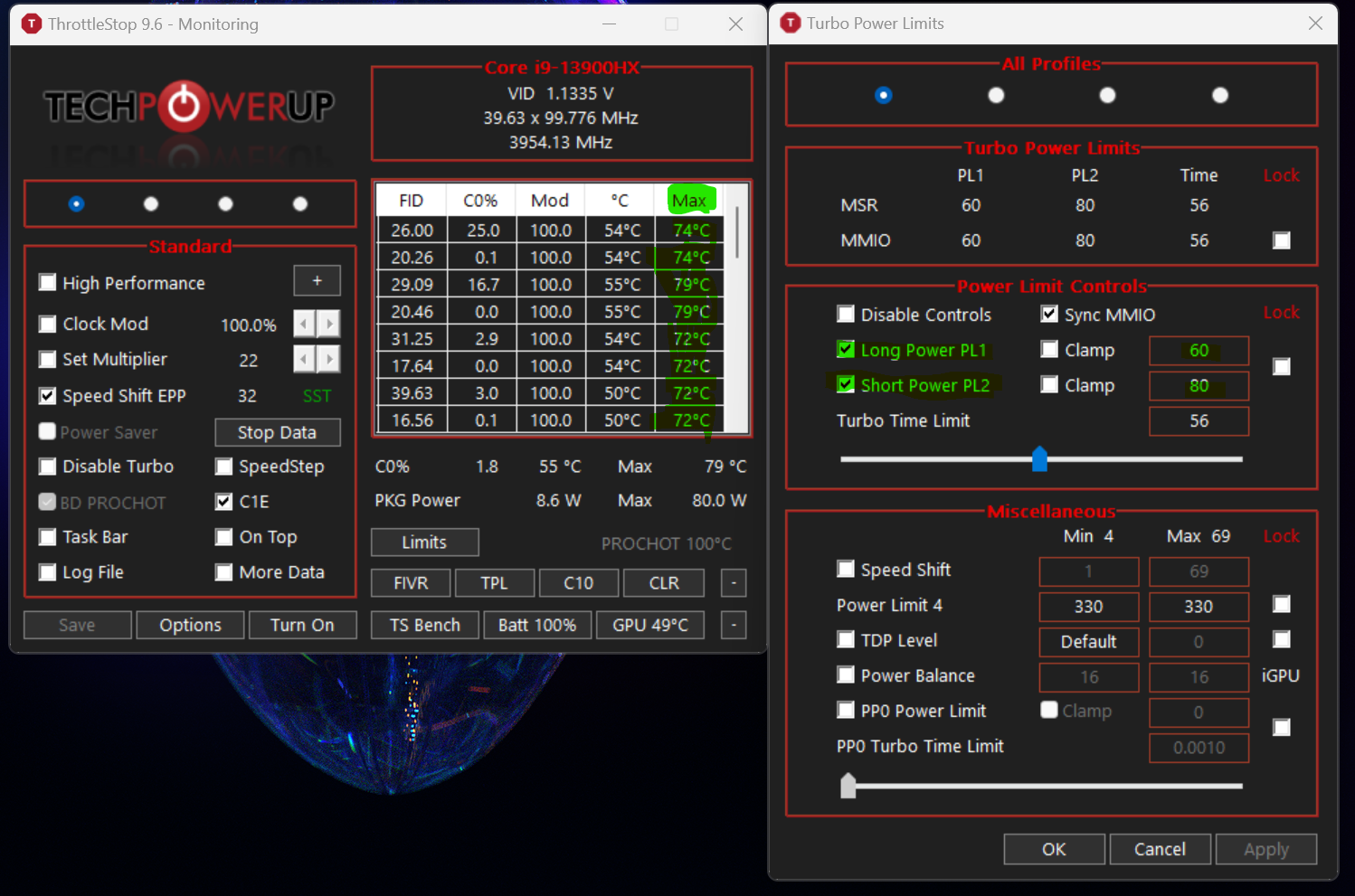

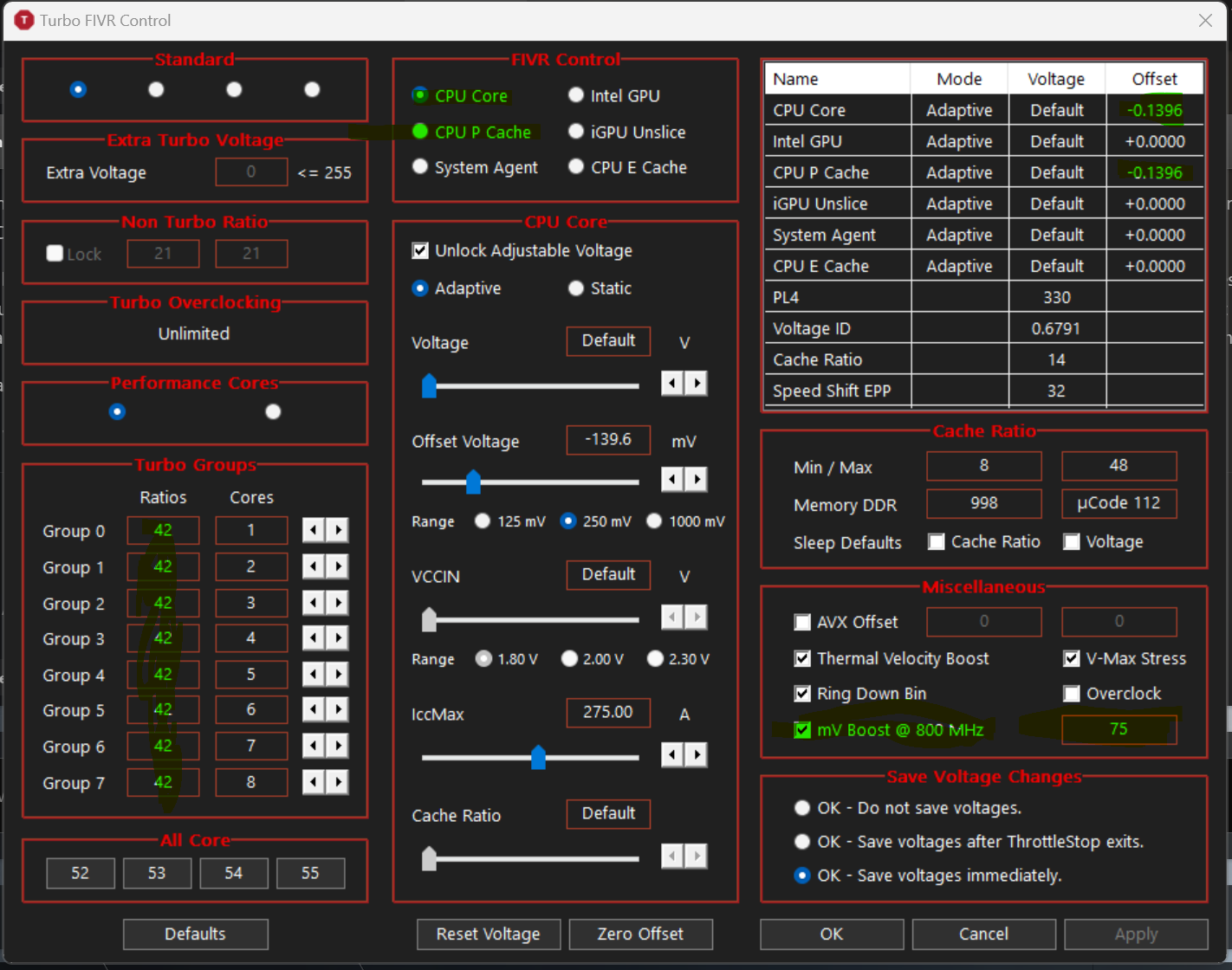

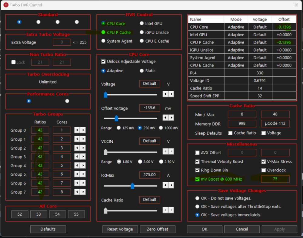

Hier noch ein Screenshot von meinen Einstellungen. Was ich noch vergessen habe PL1/PL2 habe ich auf 60/80 gestellt. Das ist mein Arbeitsprofil. Das reicht aber auch problemlos zum Spielen (zumindest meine Spiele Elden Ring, Assassins Creed und The Witcher. Für den Fall das ich mal mehr brauche habe ich noch ein Performance Profil, Bei dem sind die Cores auf 5GHZ begrenzt und PL1/PL2 stehen auf 150/175. Da läuft der Cinebench dann mit ~33k. Das brauche ich aber nicht. Das habe ich nur gemacht um zu schauen was denn das System kann. Im zweiten Bild sieht man die Temperaturen nach einem Durchlauf von CB. Das war nach dem Update auf Biosversion 1.13 und dem Tastaturkontroller update. Ich teste nach einem Biosupdate immer ob das Register noch deaktiviert ist oder ob Sie das UV verbot mit dem neuen Bios wieder eingeschaltet haben Einigen werden die Werte die ich im normalen Betrieb habe zu wenig sein (also CB von 26-27K) aber für mich reicht es problemlos und ich mag es wenn der Rechner über den Tag so gut wie nie zu hören ist. Dazu kommt das ich auch damit arbeite, also ist der Laptop bei mir gut 12 Stunden am Tag an. In der Woche 70 bis 80 Stunden. Auf 5 Jahre Laufzeit kommt da schon einiges zusammen. Da ist es auch nicht schlecht ihn nicht mit Höchstwerten zu betreiben. -

Am einfachsten ist es du deaktivierst im Bios das Register das das Undervolten blockiert. Das bringt am meisten. Ich habe das selbe System wie du und bei mir laufen die Lüfter bei Elden Ring so gut wie gar nicht. Die Prozessoren bleiben unter 90 Grad. Allerdings hat das System so auch nur 27k beim Cinebench. Damit das klappt habe ich alle Dell Software deinstalliert. Das Register im Bios das das Undervolten verhindert deaktiviert, UV auf -140mV eingestellt und die Prozzessoren auf 4200 begrenzt. Die 4080 habe ich auf 925mV festgepinnt und den Ram mit 300 übertaktet. Das habe ich mit Throttlestopp und MSI Afterburner eingestellt. Damit läuft das system unter Last hervorragend, nehezu lautlos und absolut stabil. Damit das System auch im Leerlauf stabil läuft musste ich im Throttlestop noch dem Boost bei 800 MHZ auf 75 einstellen. Die -140mV führen sonst im leerlauf zum Bluescreen. Ist nicht ganz die Antwort die Du wolltest aber alles andere funktioniert nicht wirklich. -

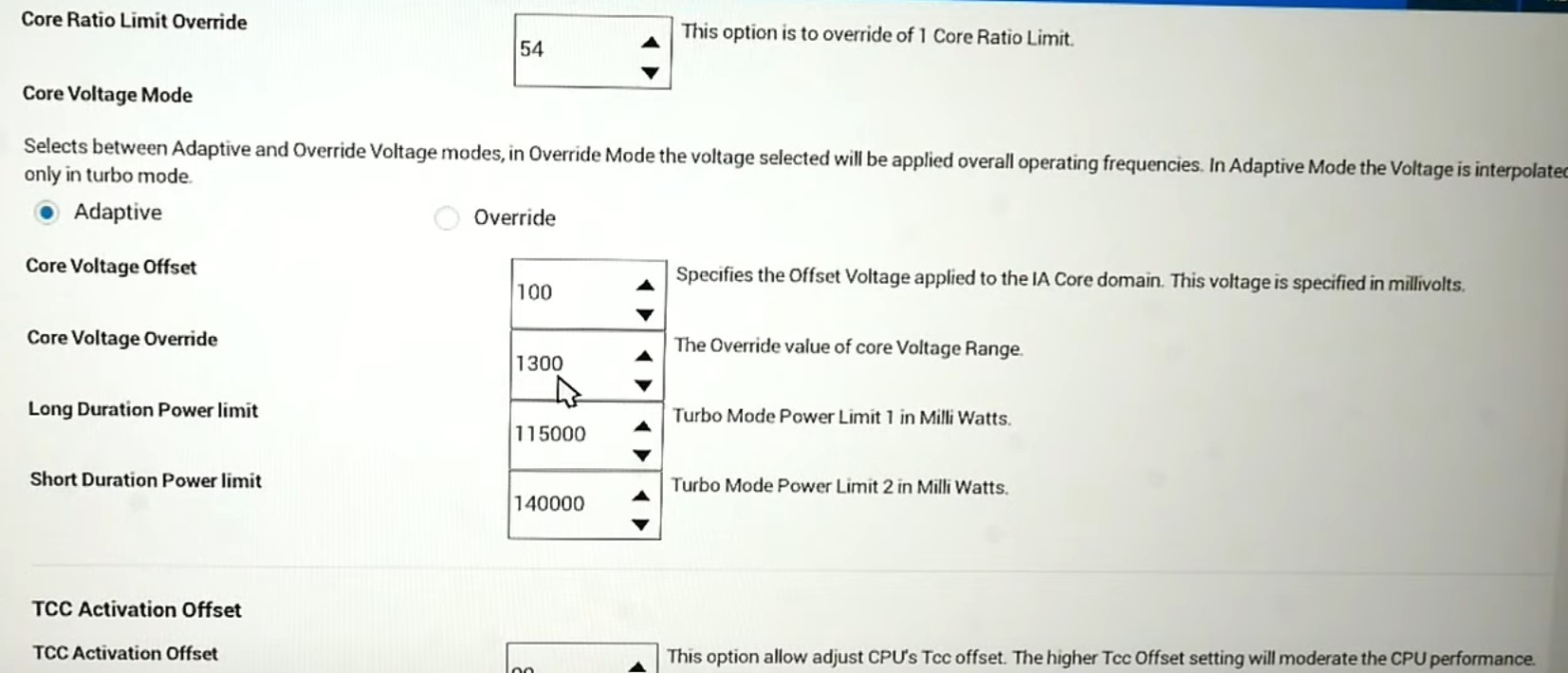

Mir hat das Thema mit dem UV keine Ruhe gelassen. Ich habe jetzt im Bios die UV protection deaktiviert gemäß diesem Bericht. https://notebooktalk.net/topic/1256-alienware-m18-undervolt-protection-wont-disable/page/2/ (Seite 2 erster Post) Das ist so einfach das kann sogar ein dressierter Affe. Nach dem deaktivieren im Throttlestop -125mv gesetzt und - nichts Im HWinfo wird nicht mal mehr die Zeile für das offset angezeigt. CB23 liefert auch keinen besseren Wert. (28,5 - 29k) Nach etwas googeln Kernisolierung abgeschaltet und die Virtualisierung im BIOS deaktiviert und et voila der Spannungsoffset wird wieder im HWinfo angezeigt und funktioniert auch. BTW das abschalten der UV Protektion ist auch nach einem Bios update noch aktiv. Ich habe es mit 1.6 abgeschaltet und dann 1.11 aufgespielt. Das Register hatte immer noch den Wert 0x00 System: Bios Version 11, Win11 mit allen Updates, alle SW von Dell deinstalliert auch den XTU Dienst. Kernisolierung im Windows abgeschaltet. Virtualisierung im Bios deaktiviert. In Throttlestop Core und Cache auf -125mv gesetzt und pl1/pl2 auf 150/175 - Ergebnis CB23 32,2k -

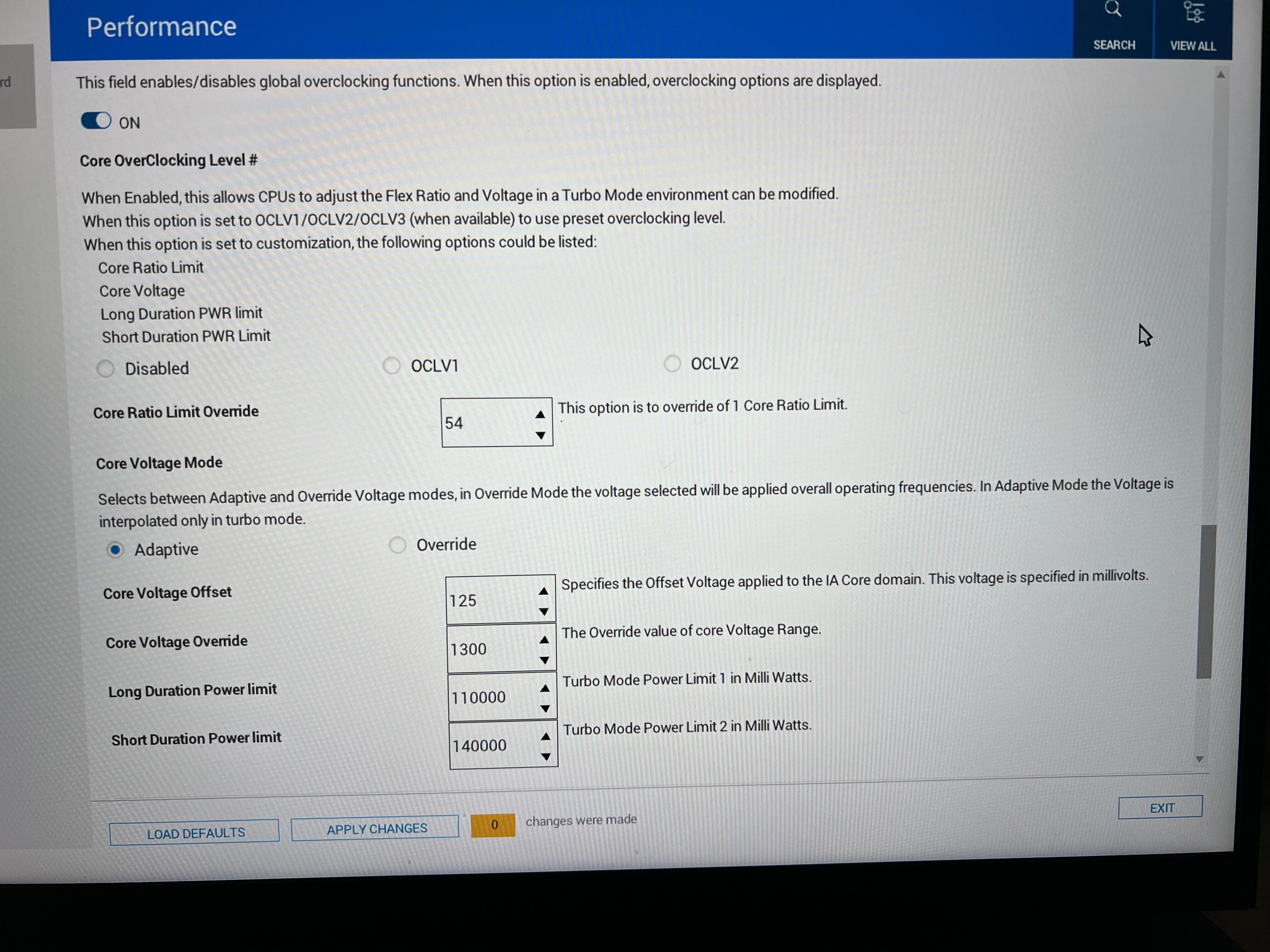

dann must du das BIOS möglicherweise (ggf. auch mehrfach) resetten nach dem vorher auf Ausbalaciert gestellt hast. Ausbalanciert ist wichtig, das ist das einzige Profil das bei mir immer funktioniert hat und das mit allen Bios Versionen seit April. Das es geht - hier meine Biosversion und die Einstellungen -

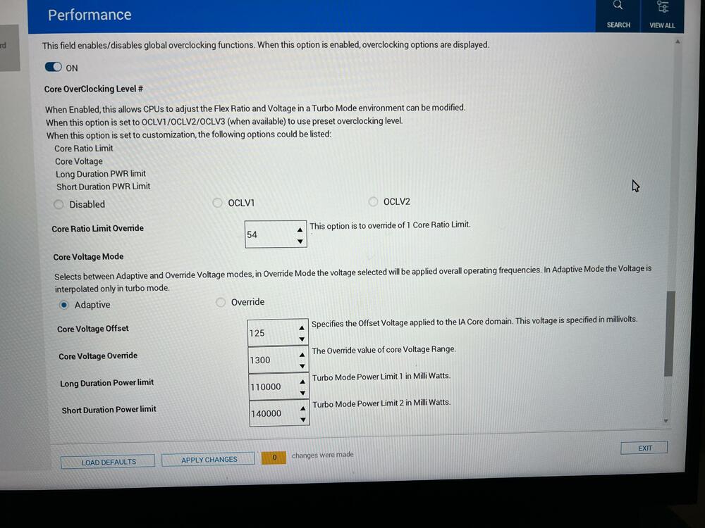

Ich bin auf 1.10 und habe im Bios Custom aktiviert - das geht problemlos. Geh in dein AWCC und stell da auf ausgeglichen oder ausbalanciert. Dann boote und Du kannst Custom aktivieren. Sobald Du im AWCC auf etwas höheres als ausgeglichen stellt ist Custom wieder ausgegraut. Ich habe nachdem ich FX eingestellt habe das komplette AWCC deinstalliert und benutze nur die Customeinstellung. Geht hervorragend. -

Macht doch mal folgendes, stellt im AWCC den Modus auf ausgeglichen. Booten Im Bios Overclocking aktivieren und folgendes einstellen Ich habe bei mir noch bei TCC 5 drin stehen aber das muss man nicht. Im Windows dann den XTU Service vom AWCC beenden und deaktivieren. Reboot. Ich komme so auf 29,5k im CB23 Für mehr setze ich PL1 / 2 auf 200 und TCC auf 00 Damit komme ich im CB23 auf 32,5k mit allen Anwendungen die sonst noch laufen also bei mir Forticlient VPN Citrix workspace und der F-Secure. Ich habe das Bios 1.9 und alles von Dell ausser dem AWCC deinstalliert. -

Mit AWCC komme ich bei CB23 egal bei welcher Einstellung nur auf 30k. 32k erreiche ich nur wenn ich den XTU Service im Rechner auf deaktiviert setze und im Bios dann UV 125 und pl1/2 auf 200/200 setze. Im normalen Betrieb habe ich im Bios aber UV125 pl1/2 auf 115/140 eingestellt und das AWCC läuft im Modus ausgeglichen. Wenn ich so arbeite (Rechner läuft gut 10 bis 12 Stunden am Tag) sind die Lüfter eigentlich immer aus und die Temperaturen liegen bei 55Grad. CB schafft so auch immerhin noch 27k bis 28k. Zu Spielen kann ich nichts sagen, da ich momentan immer noch Diablo 1 mit dem "the hell" mod von Mordor spiele. Das reicht nicht mal um die Lüfter anzuwerfen. -
