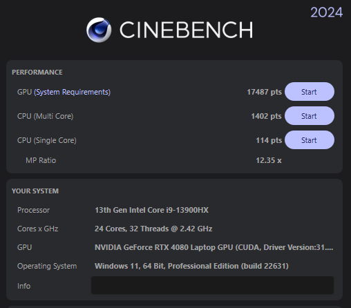

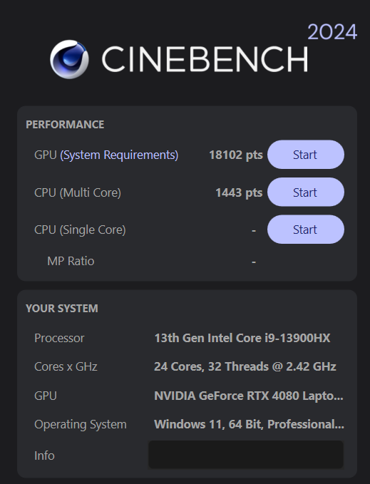

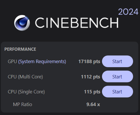

  14. So, nun habe ich auch mal ein Cinebench 24 ausgeführt, mit frisch aufgesetztem System und aktuellen Treibern. AWCC-Modus AUSGEGLICHEN: AWCC-Modus LEISE:
