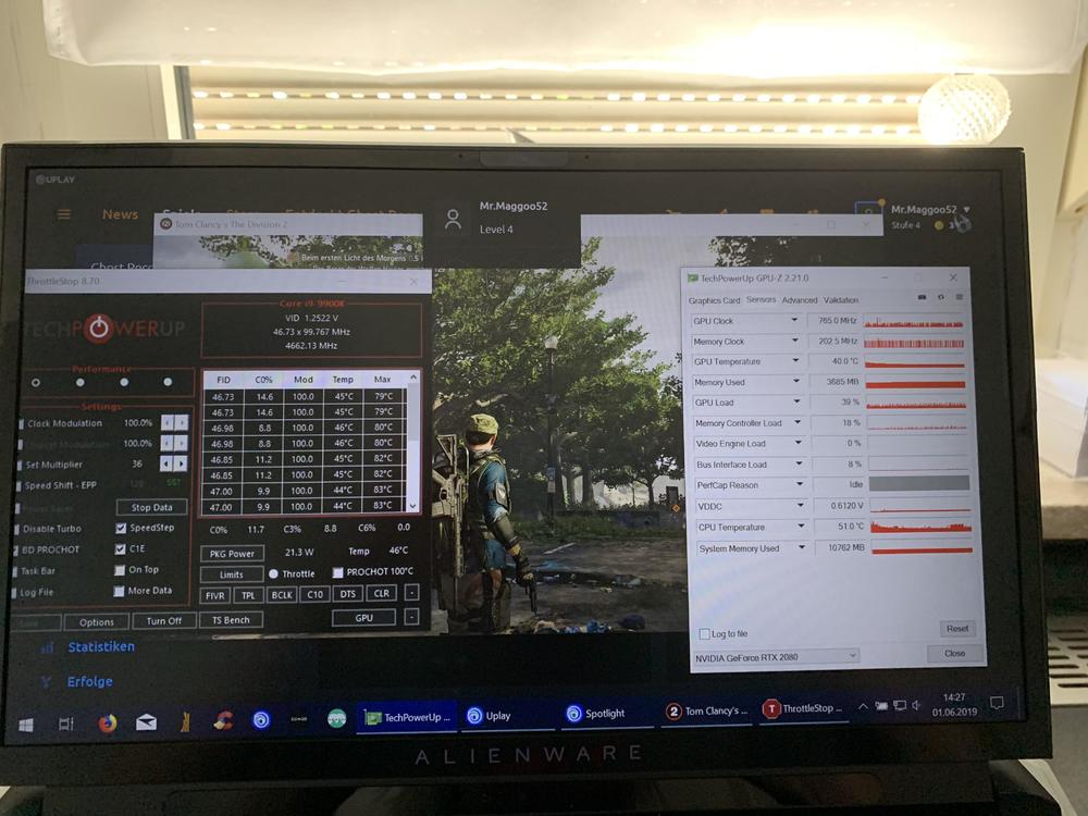

h.lohse antwortete auf captn.ko's Thema in Erfahrungsberichte & Benchmarks
Hallo cptn, hab mal ein Screenshoot gemacht. Profil : ausgeglichen bei The Division 2. Kannst du an den Werten was erkennen ? Ist doch ok so ? Weißt du jetzt warum du 5,4 Gbps und ich nur 2,7 Gbps habe ? -

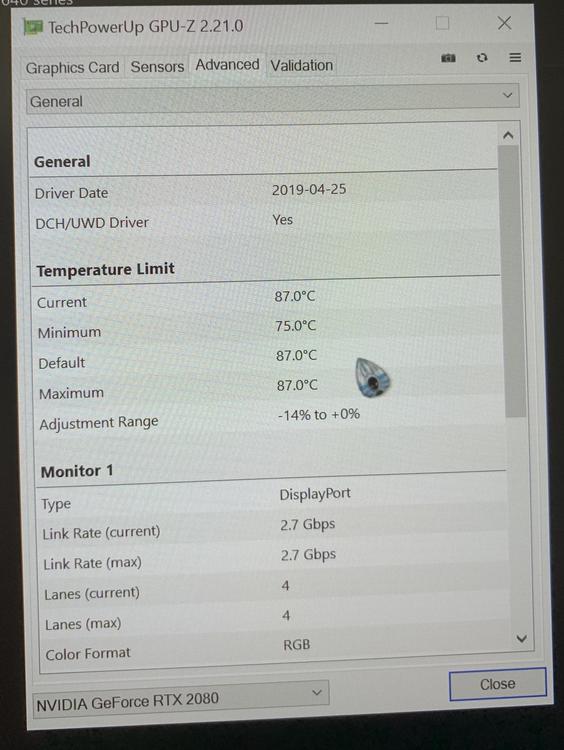

Hey JetLaw, also,ich hab mal Profil Leistung laufen lassen,das gleiche in Grün . Dieses komische Link Rate, (was ist das ?) in Gpu Z zeigt immer noch 2,7 Gbps anstatt wie bei cotn.ko 5,4 Gbps,was kann ich noch tun ,hast du einen Plan ? -

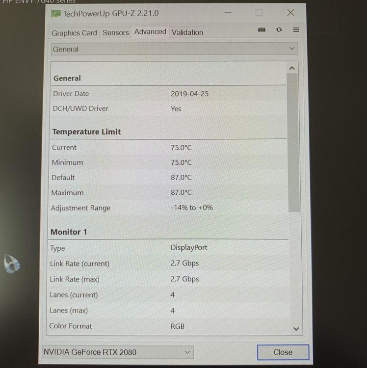

Yes captn.co, du hast recht ,manchmal hat man ein Brett vorm Kopp !! Klar,die Lüfter sind ja aus im Bios !!! Bin gerade am downgraden auf 1.5.0... Ich hatte mal 81 Grad So,bin wieder bei Current 87 Grad in Gpu z ! -
Yes, seit Gestern. Läuft alles stabil ! Wieso steht bei Dir in Gpu z bei Link Rate 5,4 Gbps und bei mir nur 2,7 ? -

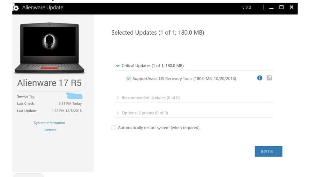

Hallo Community, also,ich bin am verzweifeln ! Habe aus Unachtsamkeit das Alienware Update gelöscht ! Es war auch schön im Startmenü,einmal anklicken und schon ging die App auf. Seit heute Mittag versuche ich diese App oder Program,wie man es nennen will,bei Dell zu finden !! Ich finde nur den Support Assist nicht das Alienware Update !! Vielleicht kann mir einer von Euch helfen ! Das auf dem Bild bräuchte ich !!! Bei mir stand Alienware Area 51 M anstatt Alienware 17 R 5 im Bild ! Vielen Dank im voraus
