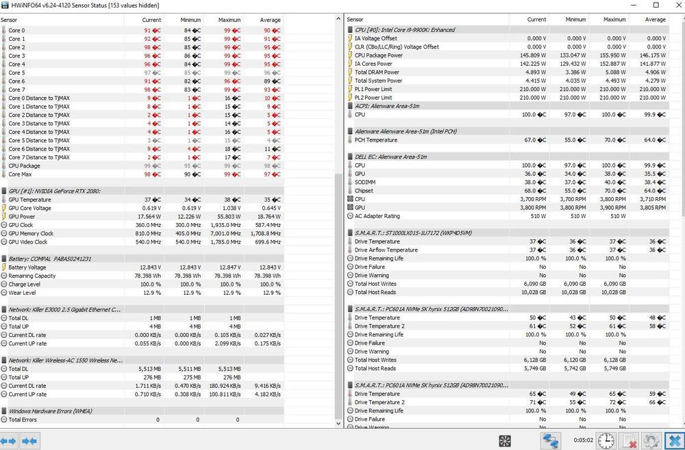

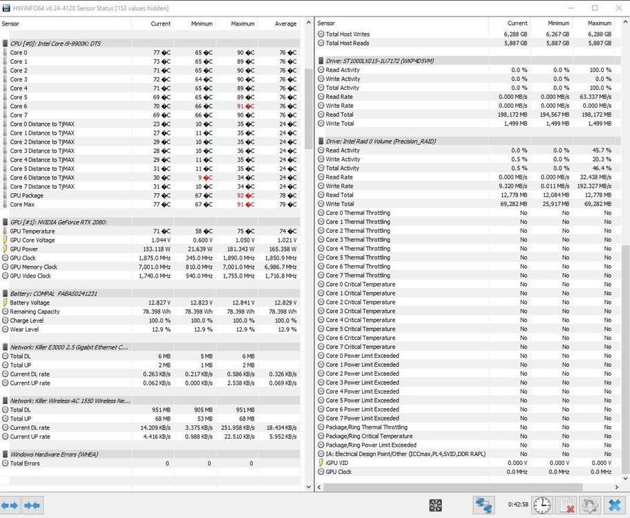

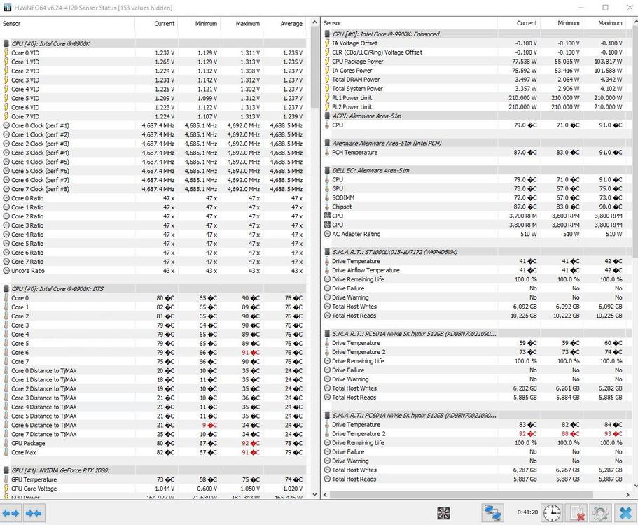

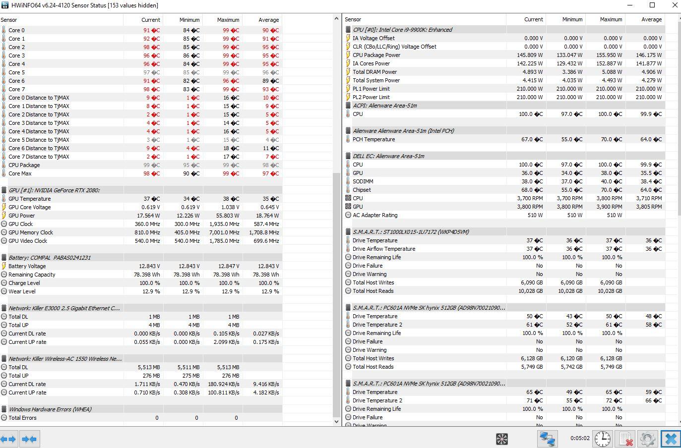

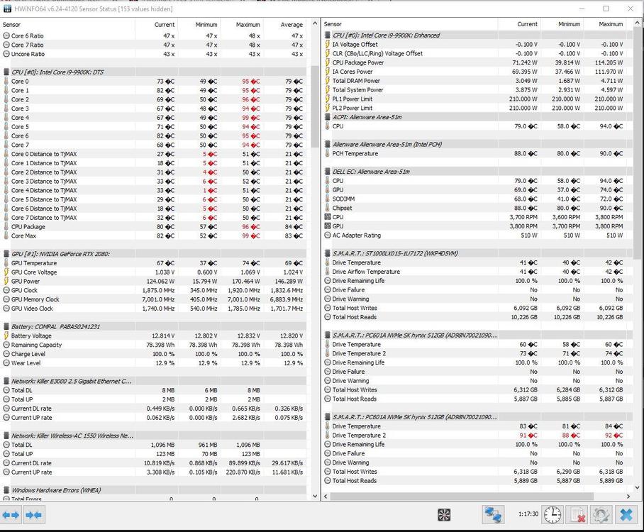

	  Alienware Area-51m R1 Temperaturen CPU und GrafikkarteMiniMarcel antwortete auf MiniMarcel's Thema in Allgemeines & Troubleshooting Hallo, also wollte mal eine objektive Bewertung von Euch haben ob das so in Ordnung ist... Ich habe jetzt nochmal mit dem Intel Extreme Tuning Utility Tool um -100mV undervolted. Nach mehreren Test mit Cinebench, 3DMark (auch mit Belastungstest über "97%") läuft das System bis jetzt ohne Bluescreen. Die Temps im Anhang sind mit Volle Geschwindigkeit ohne externen Lüfter an. Ebenso sind die Temperaturen einmal nach circa 45 Min - 1 h Fortnite und die anderen mit COD auf "Vollen Einstellungen" nach 1:15 Stunden. Ist es normal das Drive Temperature 2 (ist wohl eine der M2´s ?) eine so hohe Temperatur hat ? Oder ist das eher "normal"? Würdet ihr das Setup so lassen mit den Werten oder eher etwas verändern und wenn was genau ? GPU ist bei COD bei ca. 70- 75 °C, denke das ist ok... Sind viele Fragen ich weiß... Ich hoffe ich belästige Euch damit nicht ... Wünsche Euch einen guten Start in die neue Woche ! Liebe Grüße, MiniMarcel

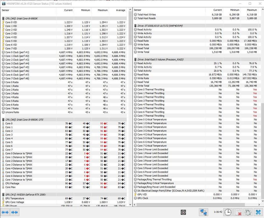

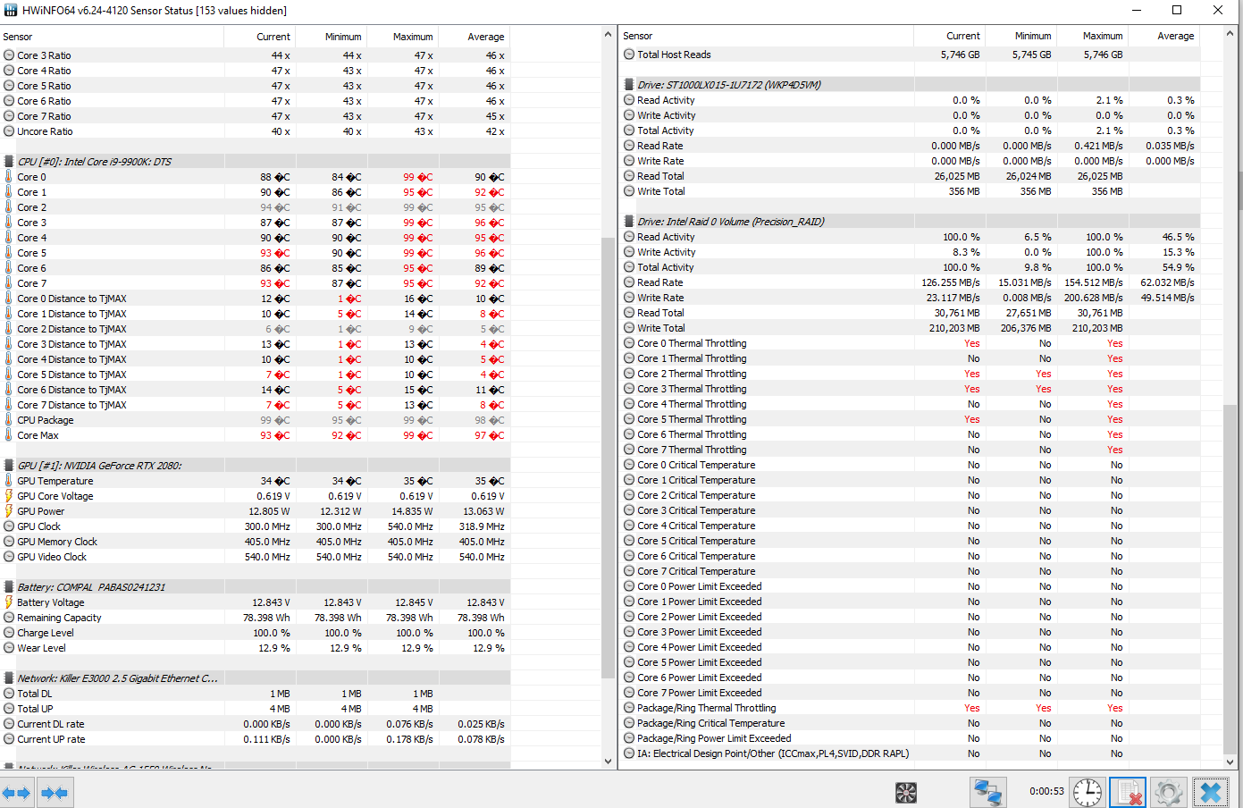

	  Alienware Area-51m R1 Temperaturen CPU und GrafikkarteMiniMarcel antwortete auf MiniMarcel's Thema in Allgemeines & Troubleshooting Ja das habe ich gesehen ( das macht er über throttle das kurz aufleuchtet) oder? Lasse ihn gerade testlaufen damit und -70... bin gespannt. Also runter auf 4,2 GHz... Also nach aktuell knapp über 1h Dauerlauf mit Prime 95 war die Max Temperatur 87 °C. Evtl. werde ich mal versuchen wieder auf -100mV zu gehen. Ist es normal , dass beim Offset -0,100V angezeigt werden obwohl es doch eigentlich nur -0,70mV sind ?

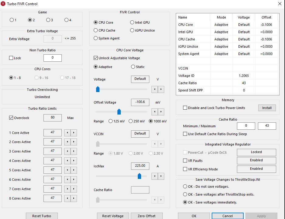

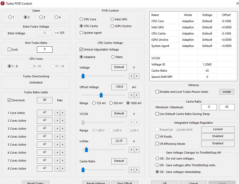

	  Alienware Area-51m R1 Temperaturen CPU und GrafikkarteMiniMarcel antwortete auf MiniMarcel's Thema in Allgemeines & Troubleshooting Okay, macht es Leistungstechnisch viel aus wenn ich "nur" auf 4,5 runter gehe und -50 mV? Heißt das das mein i9 nicht so gut ist? Ist es eher sinnvoll -70mV und 4,7 GHz oder eher die 4,5? Bezüglich der CPU und GPU parallel rumstellen: Dacht emir schon, dass nacheinander da die bessere Idee ist Danke
	  Alienware Area-51m R1 Temperaturen CPU und GrafikkarteMiniMarcel antwortete auf MiniMarcel's Thema in Allgemeines & Troubleshooting Das mit Lightroom kenne ich nur zu gut. Das ist für mich auch dann ein Unding wenn plötzlich die Kiste abschmieren würde... Also bei -100mV bekomme ich mit Prime nen Bluescreen 😮 Achso ok Ja das mache ich auch. Alleine da ich keine Lust habe das plötzlich beim Bearbeiten o.ä nen Bluescreen daher kommt... Muss ich parallel jetzt auch die Grafikkarte mit Afterburner undervolten oder erst das undervolting mit der CPU stabil bekommen?
	  Alienware Area-51m R1 Temperaturen CPU und GrafikkarteMiniMarcel antwortete auf MiniMarcel's Thema in Allgemeines & Troubleshooting Achso okay. Hatte schon Panik... Der ICC Max (für was wird der benötigt) ? Muss der Cache ratio auch eingestellt werden ?
	  Alienware Area-51m R1 Temperaturen CPU und GrafikkarteMiniMarcel antwortete auf MiniMarcel's Thema in Allgemeines & Troubleshooting Hallo, habe jetzt mal nach der Anleitung von captn.ko die CPU und GPU um -50mV undervolted. Allerdings ist das warscheinlich noch zu wenig, da im Test mit Prime 95 mit Lüfterprofil volle Geschwindigkeit die Temperatruren wieder die 100 Grad erreichen... Wäres empfehlenswert direkt auf -100 mV zu gehen?

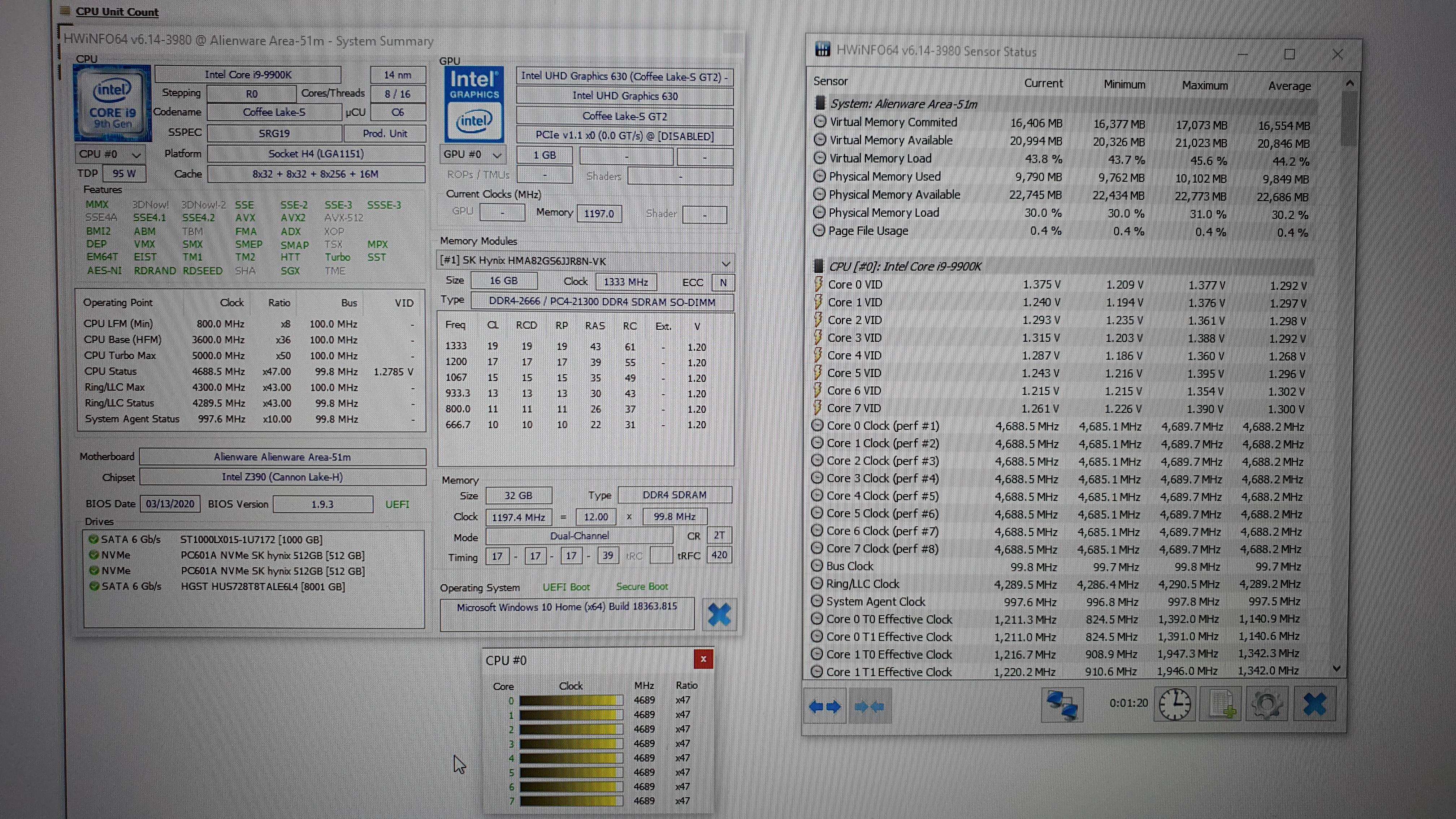

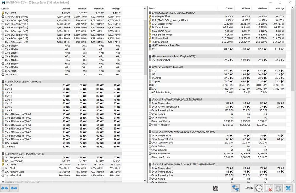

	  Alienware Area-51m R1 Temperaturen CPU und GrafikkarteMiniMarcel antwortete auf MiniMarcel's Thema in Allgemeines & Troubleshooting Achso vielen Dank für den Tipp Bitte, gern geschehen Die Lüfter sind der Hammer ! Und alleine fürs Gefühl das unterm Laptop noch drei "richtige" Lüfter für die Frischluftzufuhr sitzen ist es das Geld wert Ganz zuschweigen von den anderen Vorteilen Aktueller Auszug. Hoffe das passt soweit?
