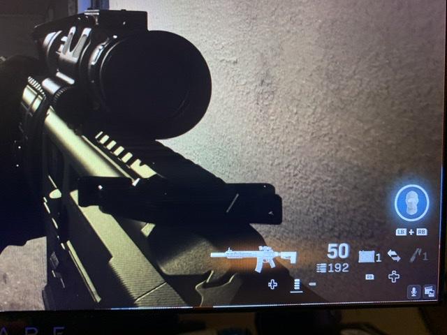

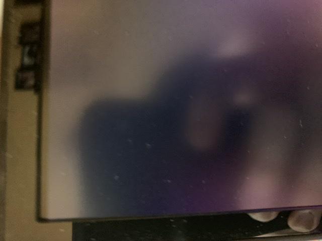

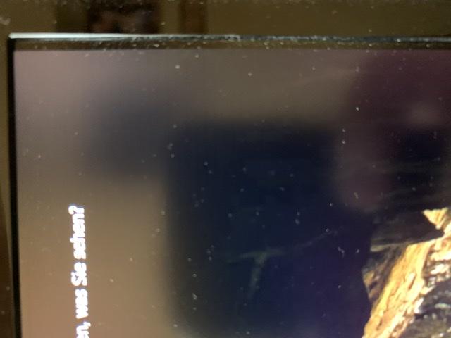

  5. Guten Morgen Leute, habe nun zum mehrfach Wiederholten Mal diese Streifen „Darstellungsprobleme“ bei COD Warzone bei meinem Area 51m. Vielleicht hat jemand eine Idee oder schon selbst damit zu tun? Der zweite Punkt: Habe beim Display kalibrieren bemerkt, dass es so aussieht als ob das Panel nicht gerade eingebaut wurde (im oberen Bereich einen Sturz nach unten macht. Hoffe man kann es auf den Bildern erkennen. Gruß, Marcel

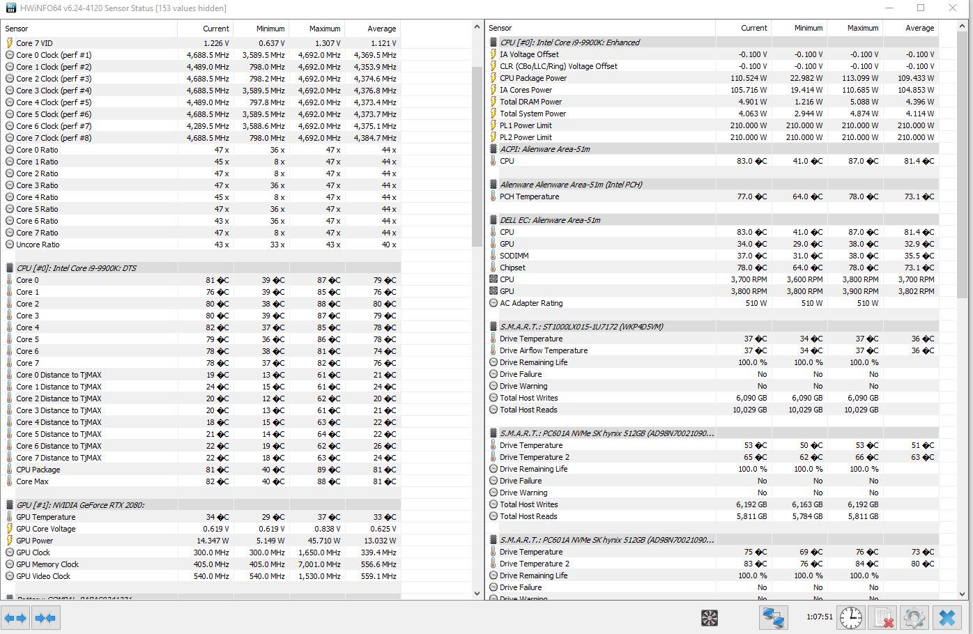

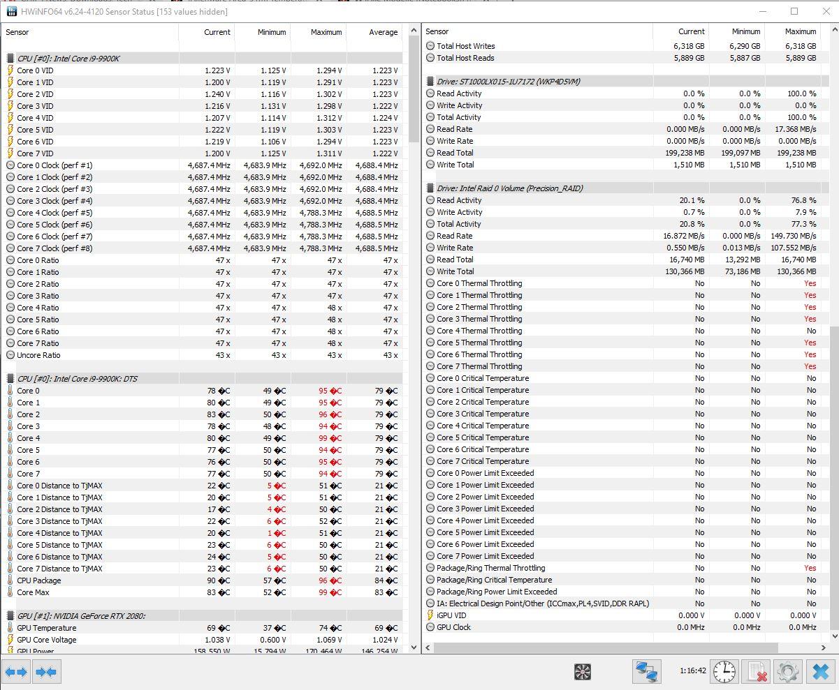

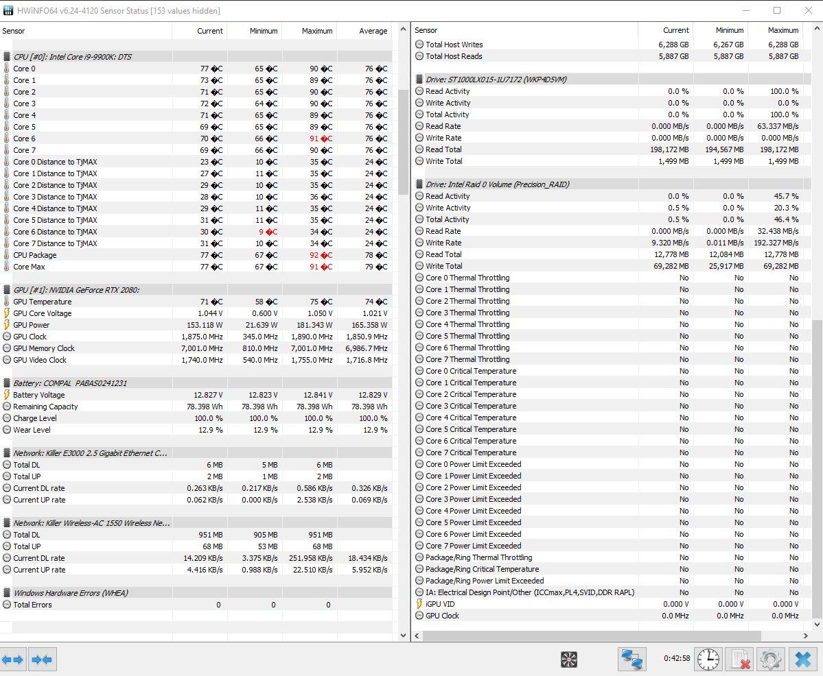

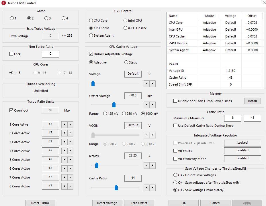

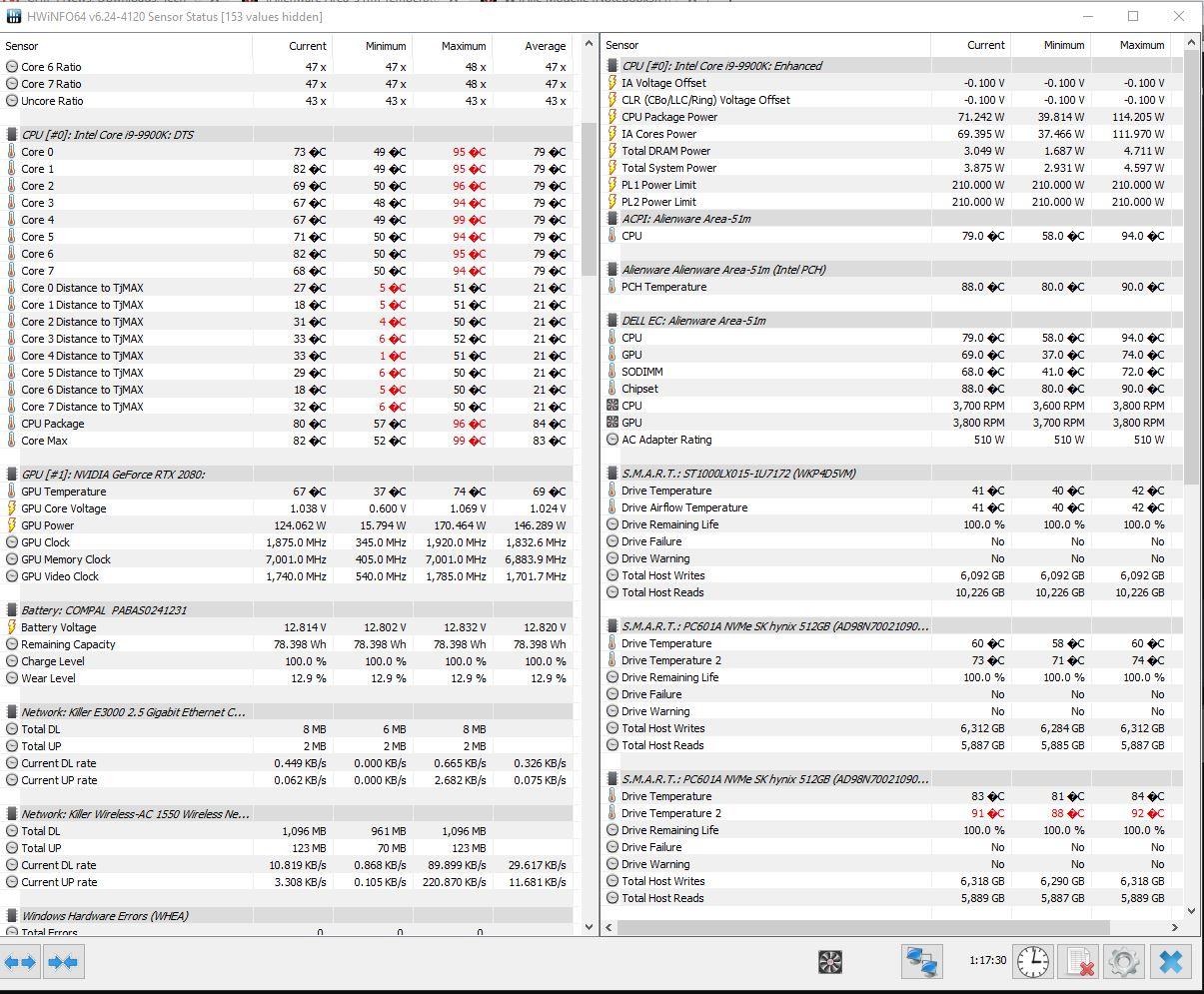

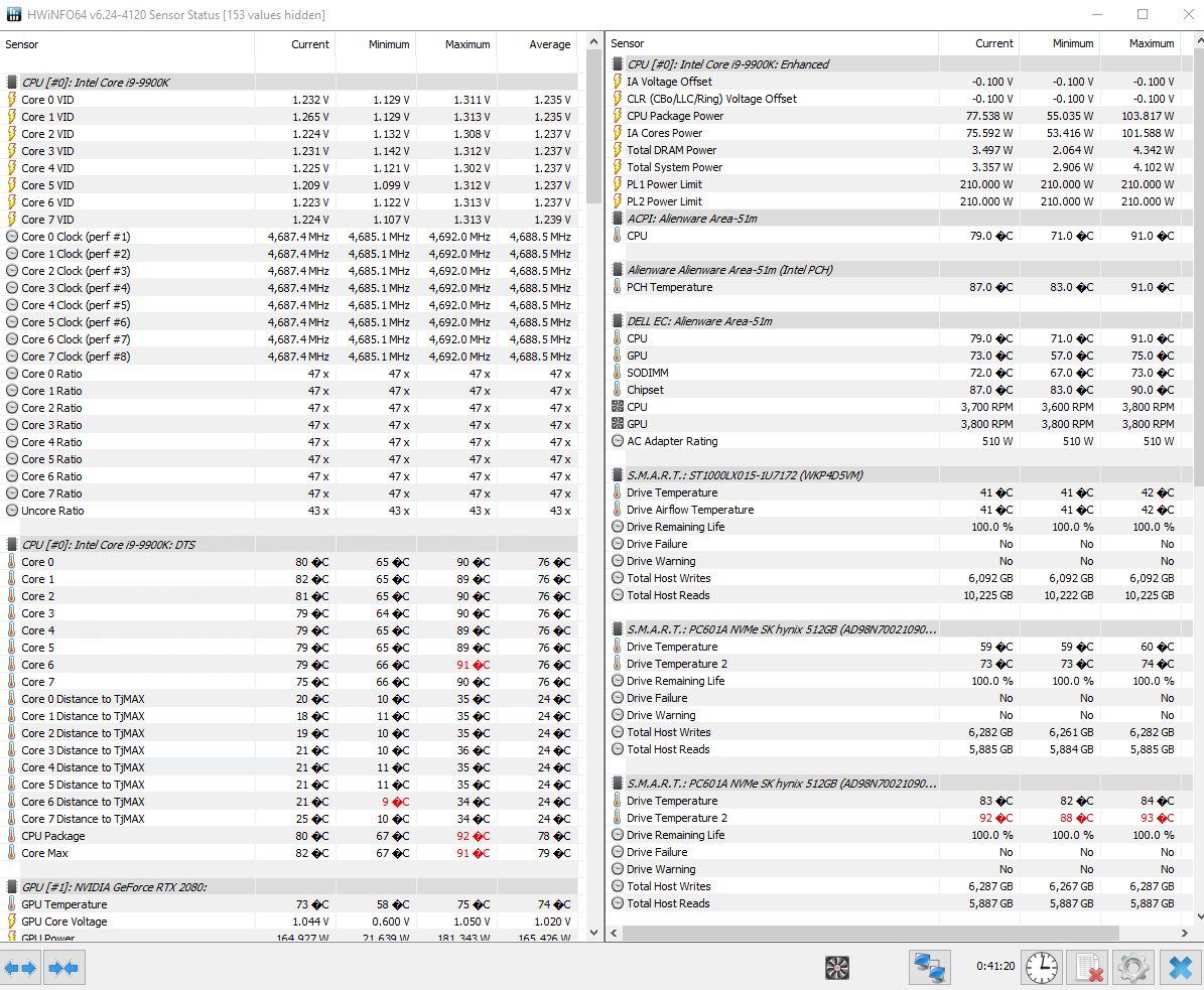

  10. Hallo, also wollte mal eine objektive Bewertung von Euch haben ob das so in Ordnung ist... Ich habe jetzt nochmal mit dem Intel Extreme Tuning Utility Tool um -100mV undervolted. Nach mehreren Test mit Cinebench, 3DMark (auch mit Belastungstest über "97%") läuft das System bis jetzt ohne Bluescreen. Die Temps im Anhang sind mit Volle Geschwindigkeit ohne externen Lüfter an. Ebenso sind die Temperaturen einmal nach circa 45 Min - 1 h Fortnite und die anderen mit COD auf "Vollen Einstellungen" nach 1:15 Stunden. Ist es normal das Drive Temperature 2 (ist wohl eine der M2´s ?) eine so hohe Temperatur hat ? Oder ist das eher "normal"? Würdet ihr das Setup so lassen mit den Werten oder eher etwas verändern und wenn was genau ? GPU ist bei COD bei ca. 70- 75 °C, denke das ist ok... Sind viele Fragen ich weiß... Ich hoffe ich belästige Euch damit nicht ... Wünsche Euch einen guten Start in die neue Woche ! Liebe Grüße, MiniMarcel

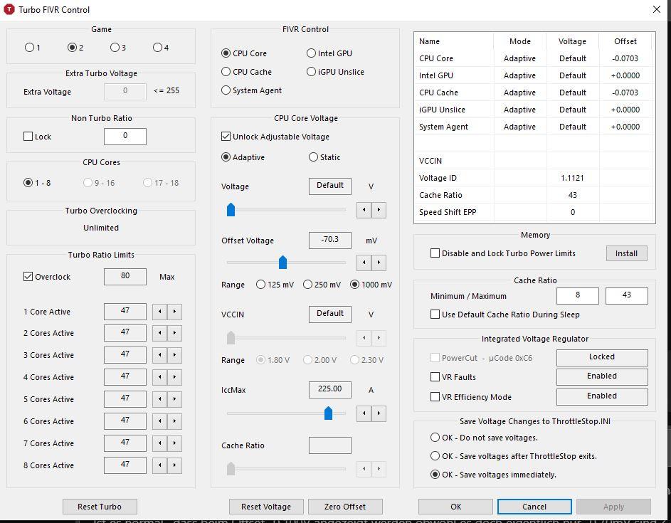

  11. Ja das habe ich gesehen ( das macht er über throttle das kurz aufleuchtet) oder? Lasse ihn gerade testlaufen damit und -70... bin gespannt. Also runter auf 4,2 GHz... Also nach aktuell knapp über 1h Dauerlauf mit Prime 95 war die Max Temperatur 87 °C. Evtl. werde ich mal versuchen wieder auf -100mV zu gehen. Ist es normal , dass beim Offset -0,100V angezeigt werden obwohl es doch eigentlich nur -0,70mV sind ?
  12. Achso okay... hmm das mit der Garabtie wäre blöd Sag mal ich habe jetzt nach deiner Anleitung die CPU auf 115W begrenzt. Muss ich da noch etwas anpassen oder macht er es mit dem Takt automatisch dann wie beschreieben ? Falls ich es überlesen habe... Sorry 😣

  15. Mehrere gehabt heißt jetzt nicht mehr ? Welche Szenarien wären das? Austesten in Spielen in Bezug auf Stabilität und Performance & Temperatur? Wäre das Profil dann gut wenn ich 1. keinen Bluescreen bekomme mit Prime und 2. Ich nicht Richtung 90 - 100 Grad komme (in ThrottleStop) reinlaufe? Bei -70mV passiert das nämlich...
