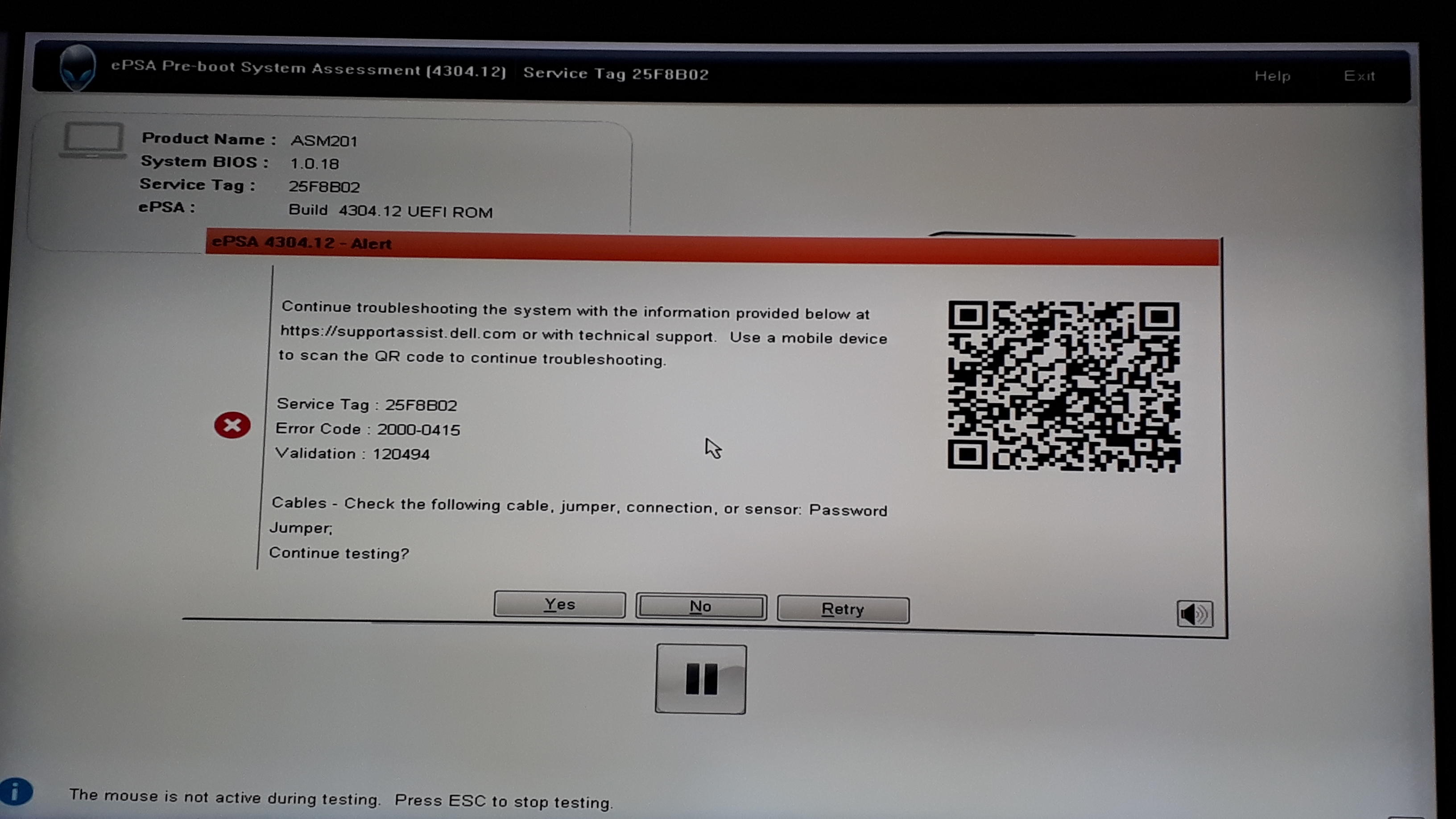

Hallo, kurze Frage, weißt du auch zufällig wo der Jumper wieder rein muss, ist nichts Beschriftet und vorher war er in der Mitte, da ging ich davon aus, dass da immer Passwort geschützt ist und habe es im vermutlich ersten Steckplatz gesteckt?
Ich frage deswegen weil ich im F12 Menü beim Systemstart Windows neu auf die M2 installieren wollte, aber er meint auf englisch das ich den Jumper evtl. kontrollieren soll und allgemein kann ich leider nix machen ePSA Pre-boot System Assessment.

lt. Manual solltest du den Jumper von der Mitte abziehen, das System ohne Jumper Hochfahren lassen zum Passwort löschen und ihn nach dem Runterfahren dann wieder in der Mitte (Pin 3-4) einstecken.

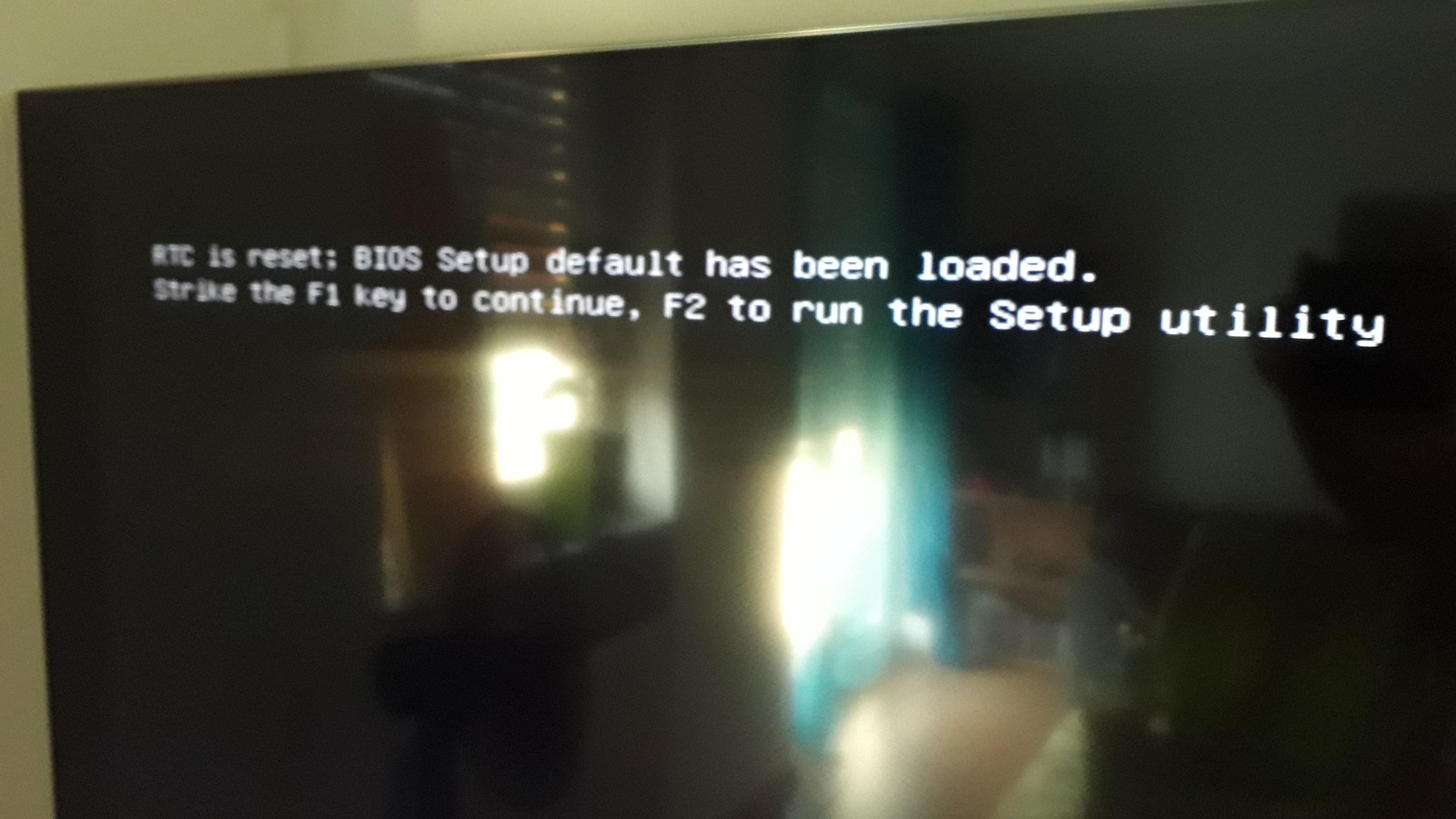

Du kannst aber auch noch den CMOS-Reset versuchen, dazu den Jumper, wie im Manual ab S.89, von der Mitte (Pin 3-4)zur Innenseite des Gehäuses hin (Pin 5-6) stecken.
Dann sollte beim Hochfahren eine Nachricht kommen dass die CMOS-Einstellungen zurückgesetzt wurden und die BIOS Defaults geladen worden sind.
Drücke dann [F1] zum fortsetzen und lass ihn komplett hochfahren und fahre ihn dann wieder herunter.
Zum Schluss setzt du den Jumper wieder in die Mitte auf Pin 3-4.

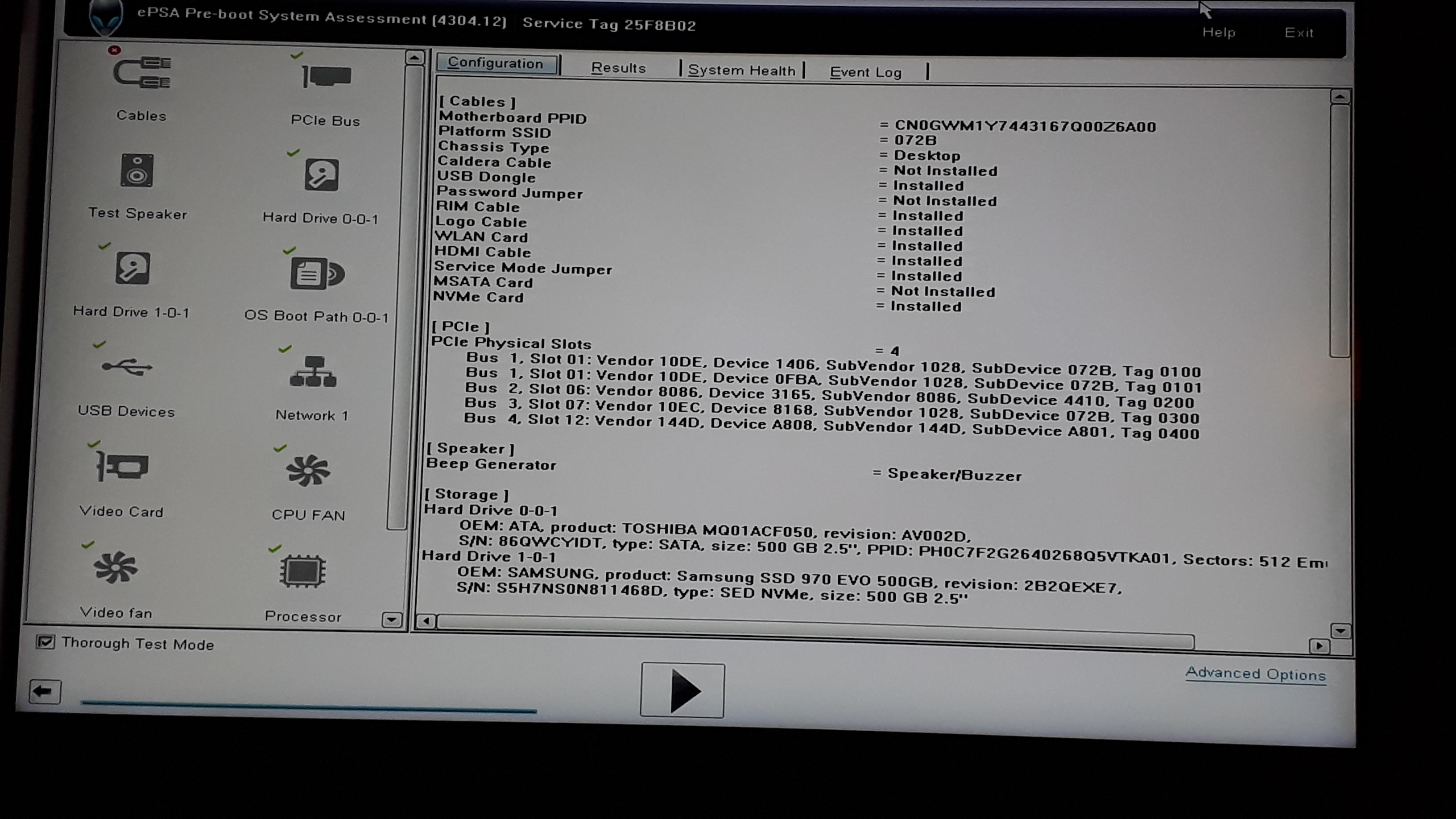

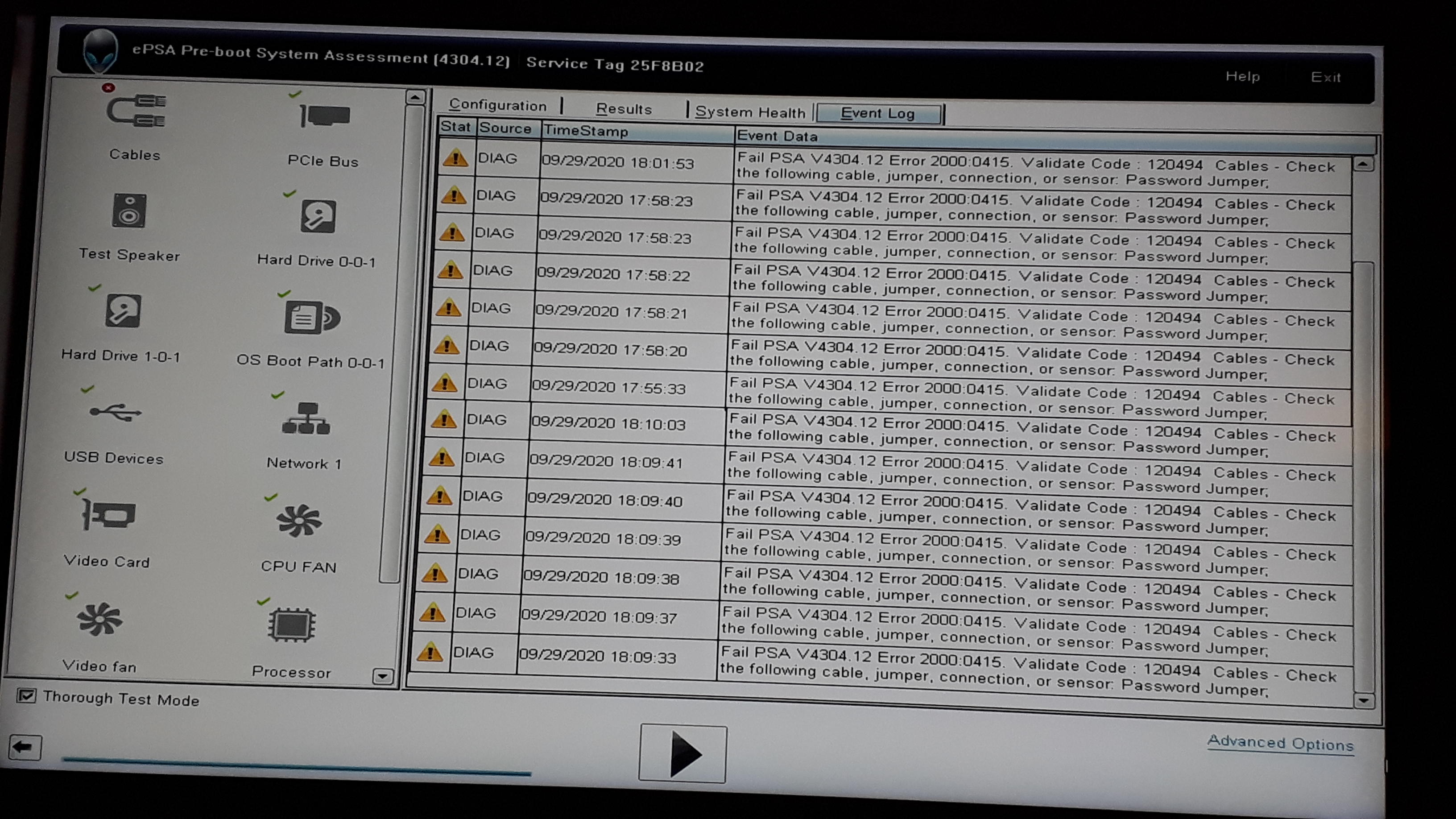

Im Bios leider immer noch die selben Fehlermeldungen wie auf den Bildern.
