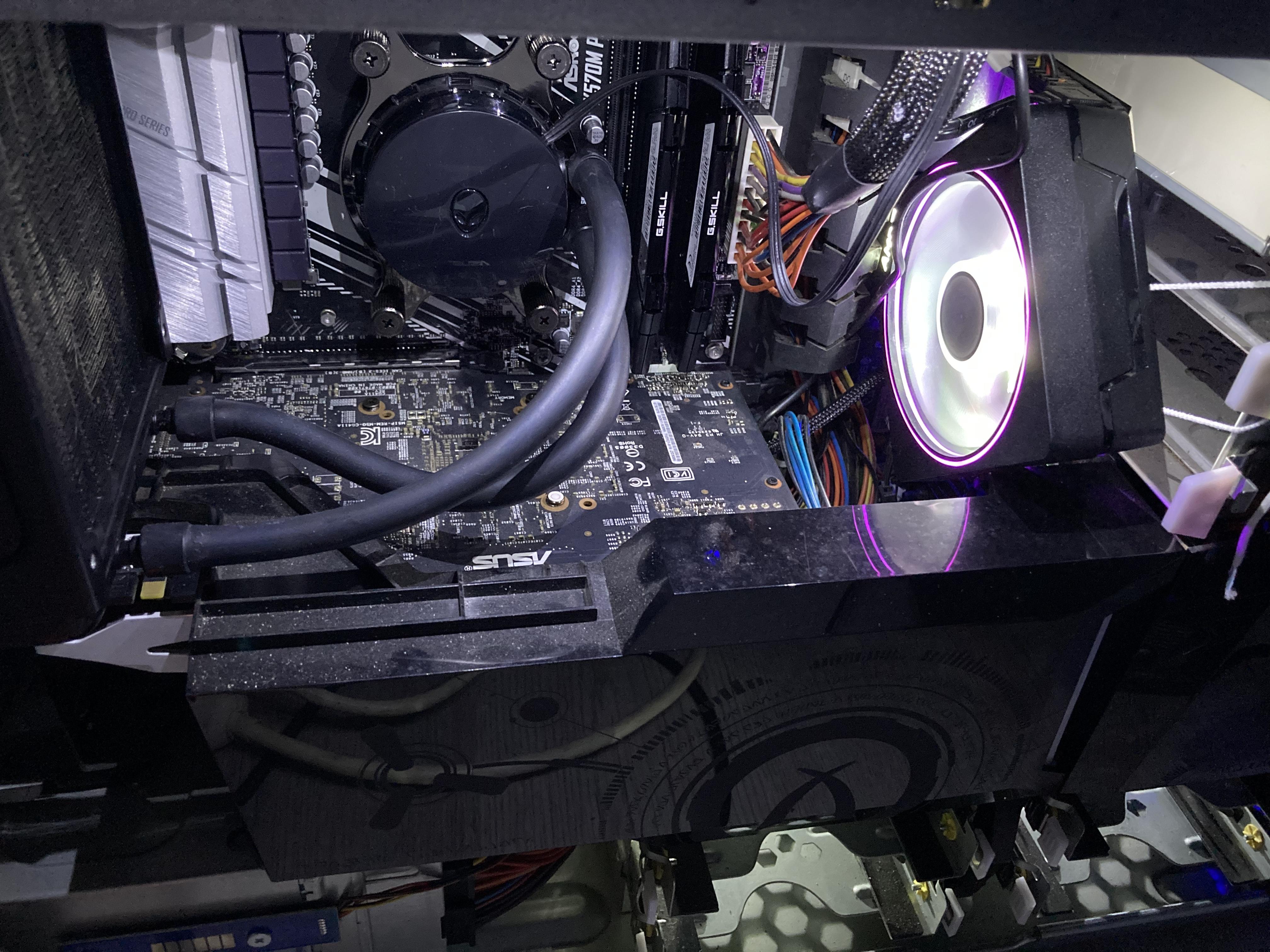

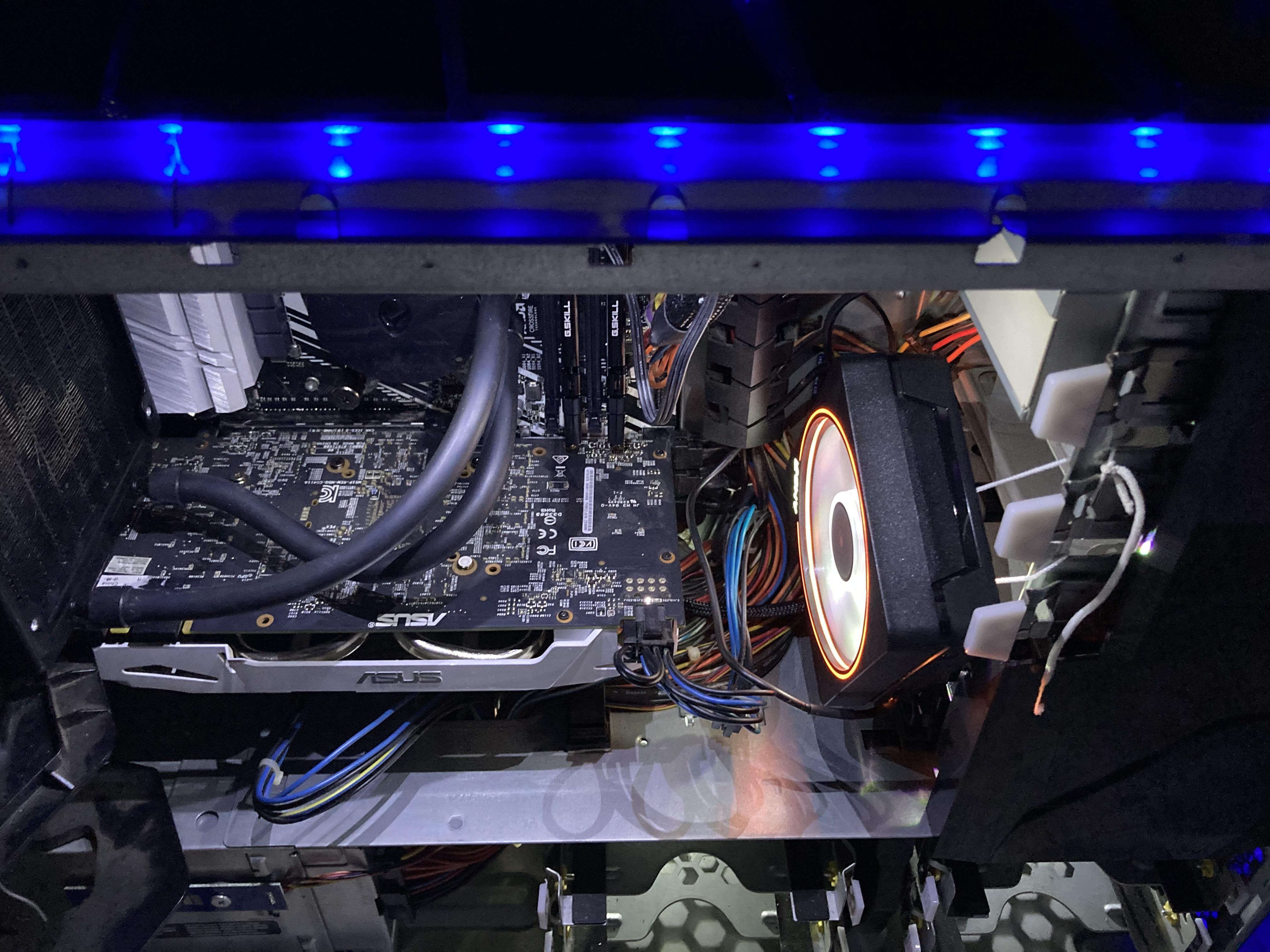

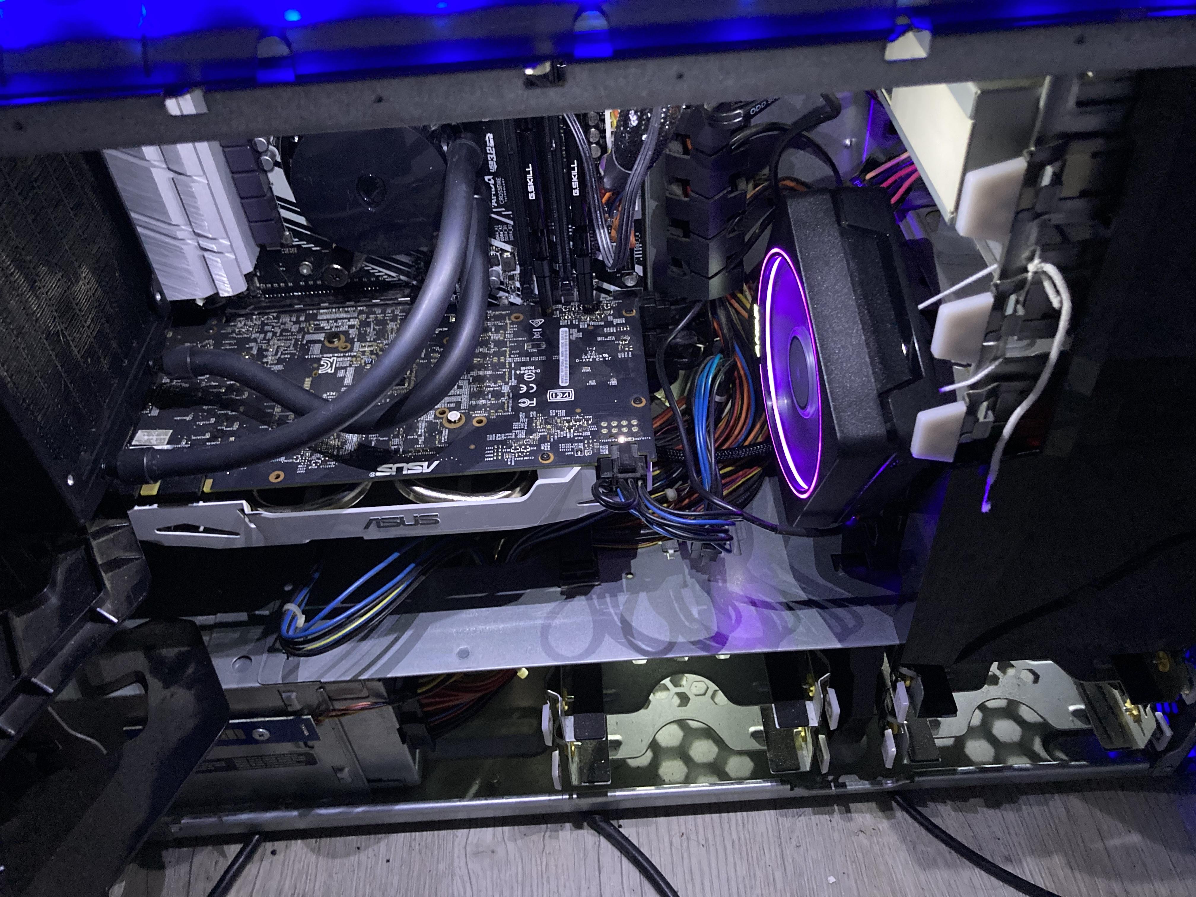

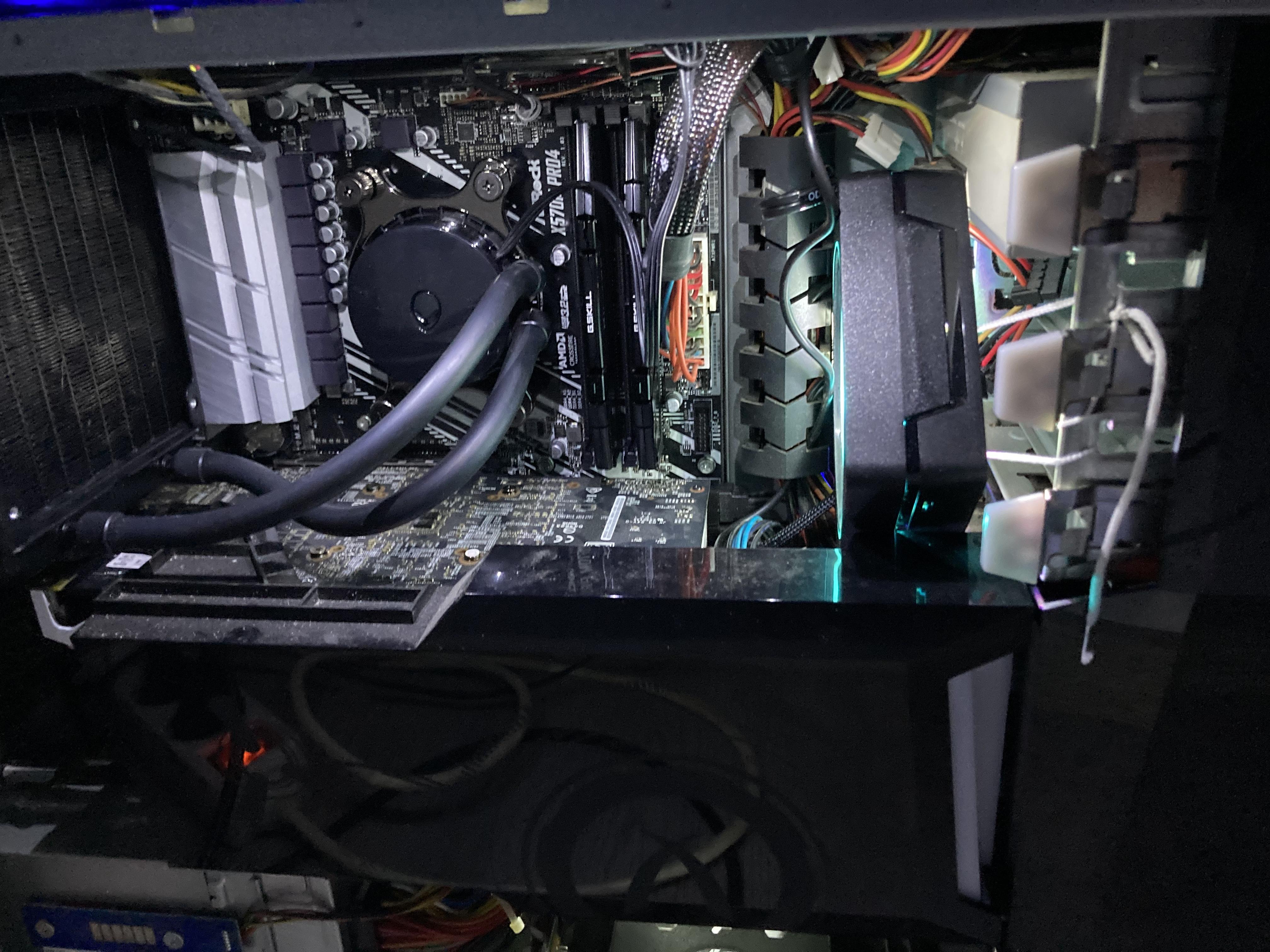

Hat alles soweit geklappt.

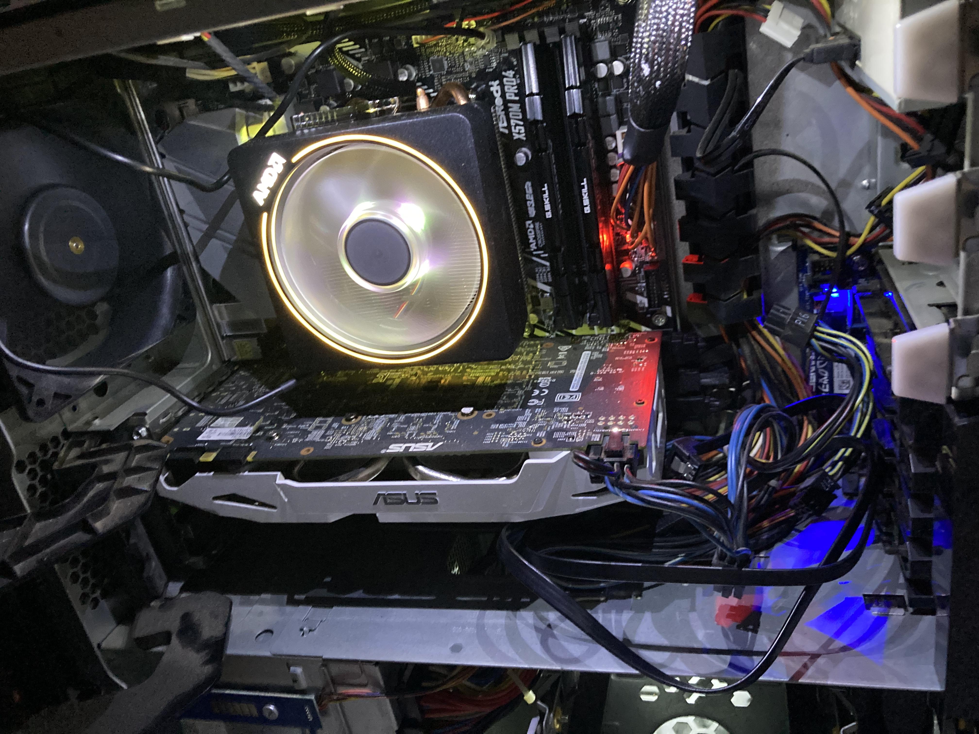

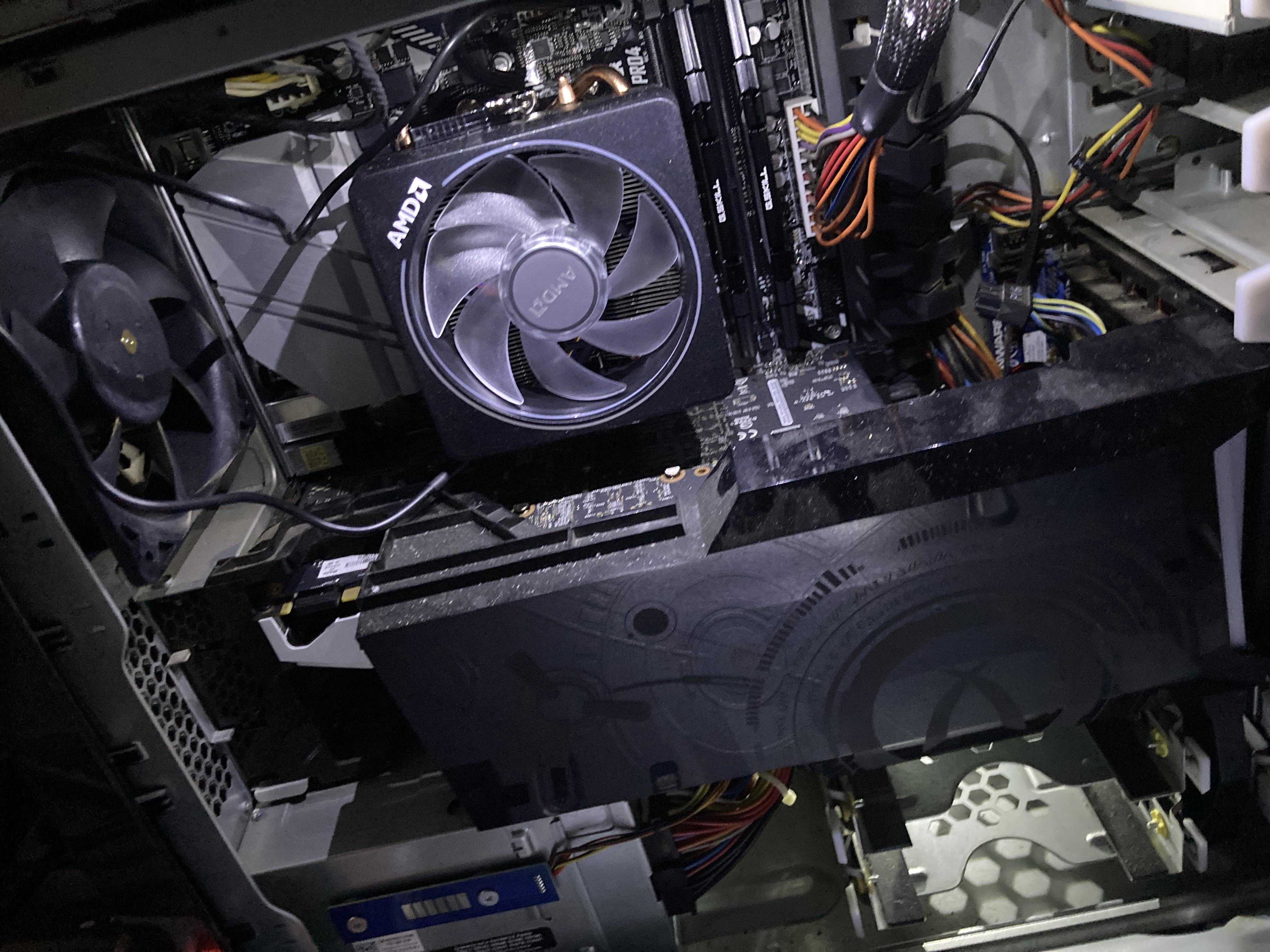

Habe den Wraith Prism durch die Aurora R4 Premium WaKü gewechselt.
Den Wraith Prism selbst habe ich auseinander genommen, er unterstützt jetzt ohne Kühlersockel den Luftstrom im R1.
Durch das umstecken auf AIO Betrieb lässt sich über die Command Software der Radiator Lüfter nicht steuern.
Bei mir hat nun der Radiator Lüfter zunächst auf 3000-4000 RPM gedreht.
Dadurch blieb der PC bei 35grad, die Lautstärke war aber keinesfalls angenehm.
Über das BIOS ist es kein Problem gewesen dem Radiator Lüfter als „CPU-1 Fan“ eine Lüfterkurve zuzuweisen.
Im Stress Test erreicht er nun bei maximal 1700RPM - 74 grad.
Unter normalen Bedingungen läuft er auf maximal 1600RPM mit maximal 67 grad.
Damit läuft der PC für mich in einer angenehmen Lautstärke, die Temperaturen sollen auch passen?
Ob durch den gewonnen Platz durch die Wasserkühlung oder den Wraith Prism der mit angenehmen 900 RPM dreht, bleibt die Grafikkarte nun bei maximal 76 grad.

Die Temperaturen sind in Ordnung. Du solltest im Sommer aber nochmal danach schaunen und eventuell die Lüfterkurve anpassen.
vor 15 Stunden schrieb Ewok:
Auf dem Foto sieht es so aus als würde der Wraith Kühler die Luft nach forne blasen, also umgekeht wie der Luftstrom normalerweise läuft. Der Luftstrom sollte vorne frische Luft anziehen und hinten und oben die warme Luft ausblasen.
Er zieht die Luft von vorne an und Bläst in Richtung CPU / Radiator.
