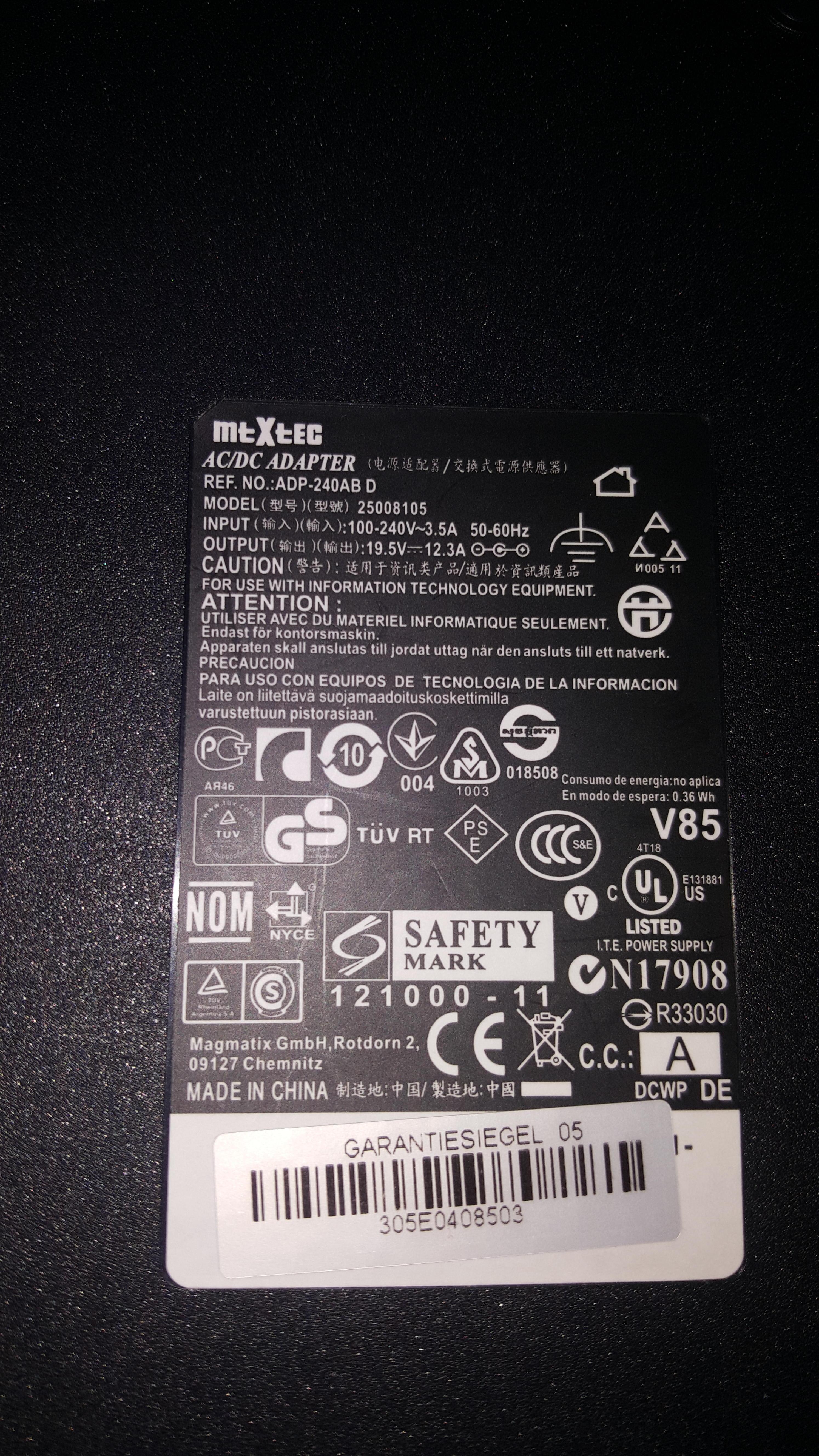

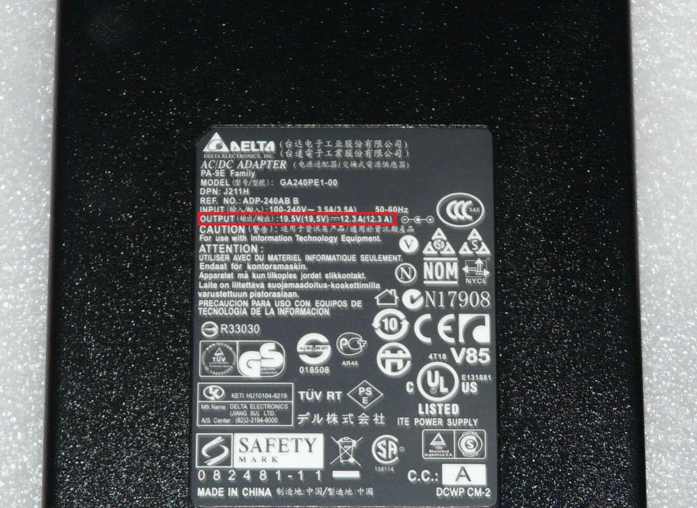

"reicht der Strom/Wattzahl bei einer neuen größeren GK?":
Falls du ein 240W NT verwendest sollten Graka's mit einem max. Gesamtverbrauch von 125W passen, wenn ich mich recht erinnere.
Ab 100W TDP der Graka ist eine Heatsink mit 3-Heatpipes notwendig.
vor 6 Stunden schrieb Daniel_E:
Drei Heatpipes sind in meinem verbaut für die Gk. Mit dem Netzteil meintest du doch das mit dem blauen Ring am Ende ? Auf meinem steht nur Input/ Output, Modell, Ref.NO
