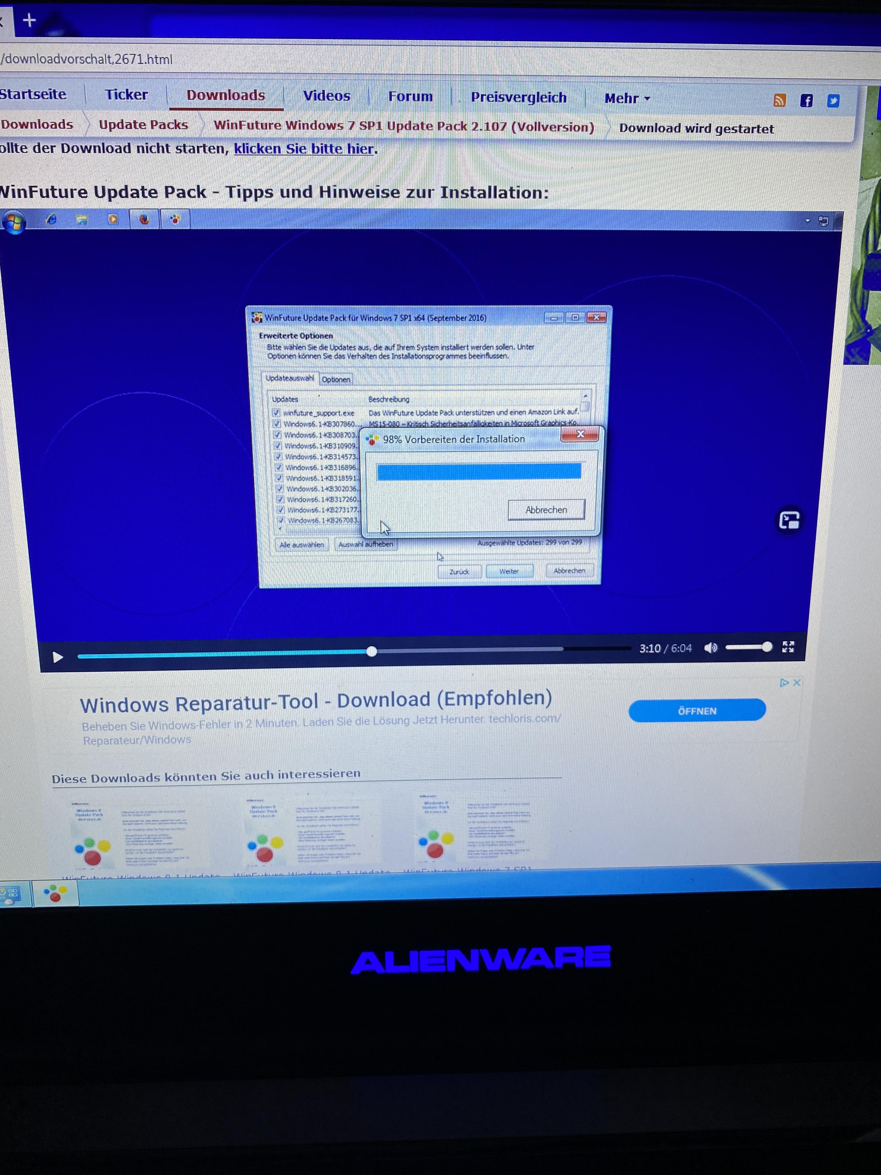

dieses problem hatte ich auch, allerdings kein alienware.
die fehlermeldung besagte, dass die server nicht erreichbar sind.
hab mir dann das updatepack von winfuture gezogen und problemlos installiert.

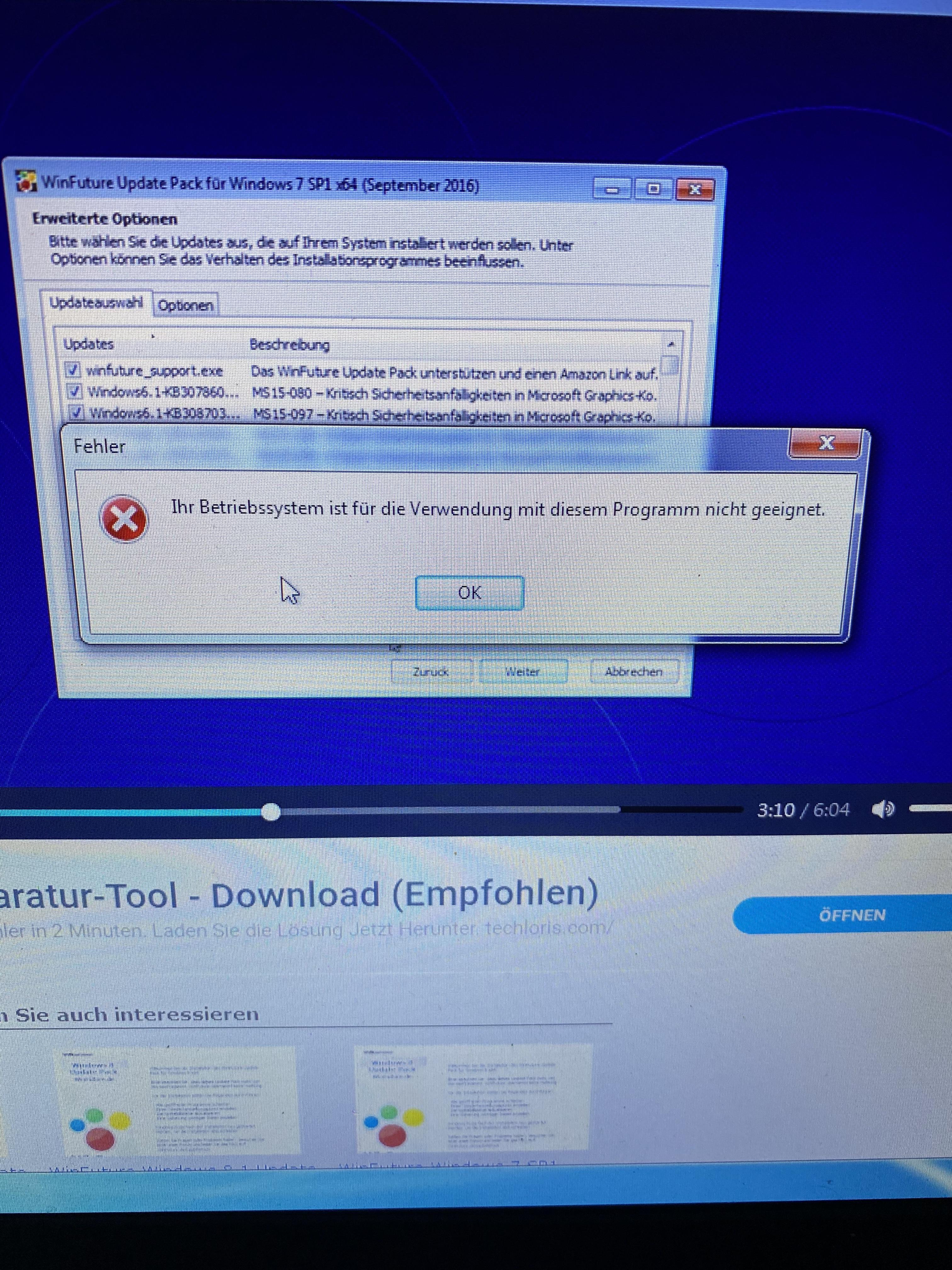

Hallo danke mal für deinen tip
hab genau das gemacht was du mir beschrieben hast und hab diesen Fehler bekommen

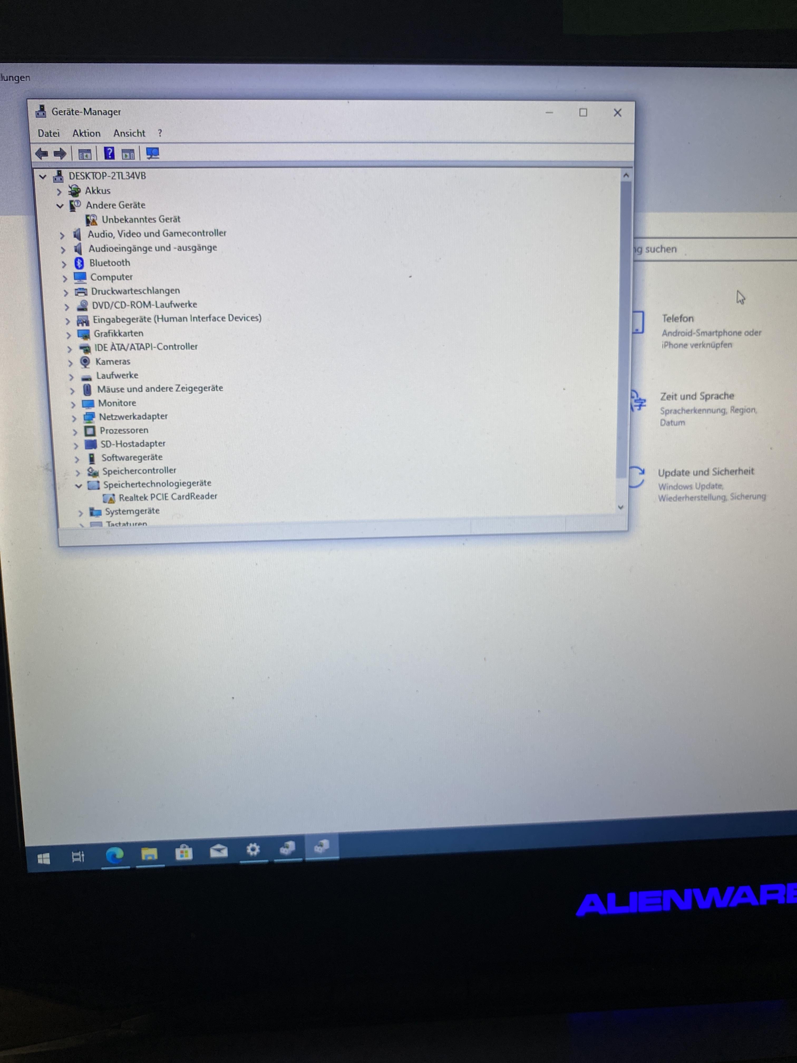

Hallo  Jörg ich habe jetzt auf Windows 10 installiert alle Treiber installiert
trotzdem kommen diese Fehler image.thumb.jpg.cd2f36b9af141b62bd77ce5e2eeae3f8.jpg

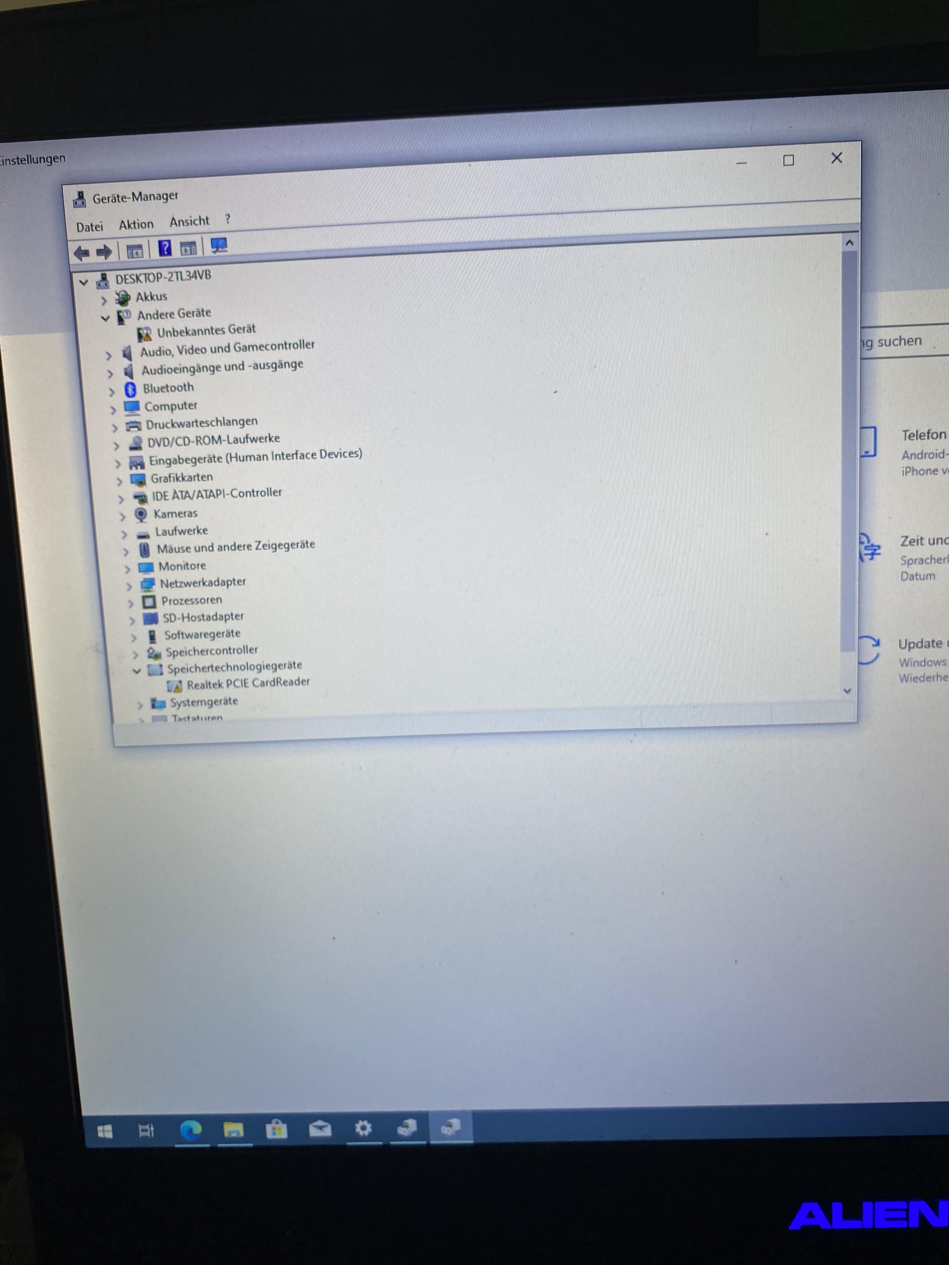

Hallo hab Probleme gehabt auf Windows 7 jetzt Windows 10 installiert
alle Treiber installiert aber trotzdem zeigt mir bei gerate Hardware 2 Treiber an die nicht installiert sind obwohl ich bei Dell Diagnose gemacht hab und sie Manuale auch 2 mal installiert hab
aber trotzdem zeigt er sie mir nicht an
hat jemand fur mich bitte Tipps danke euch

Am 20.3.2021 um 15:03 schrieb der allgäuer:
warum hast du nicht gleich windows 10 installiert?
dein laptop wurde mit 8 ausgeliefert, so dass windows 10 normalerweise nicht extra aktiviert werden muss.
Hätte nicht gedacht, dass es doch so einfach ist. Hatte das selbe Problem und wollte schon selber ein neues Thema aufmachen. Dann hab ich es hier gefunden und tada, es funktioniert! Danke auf jeden fall
