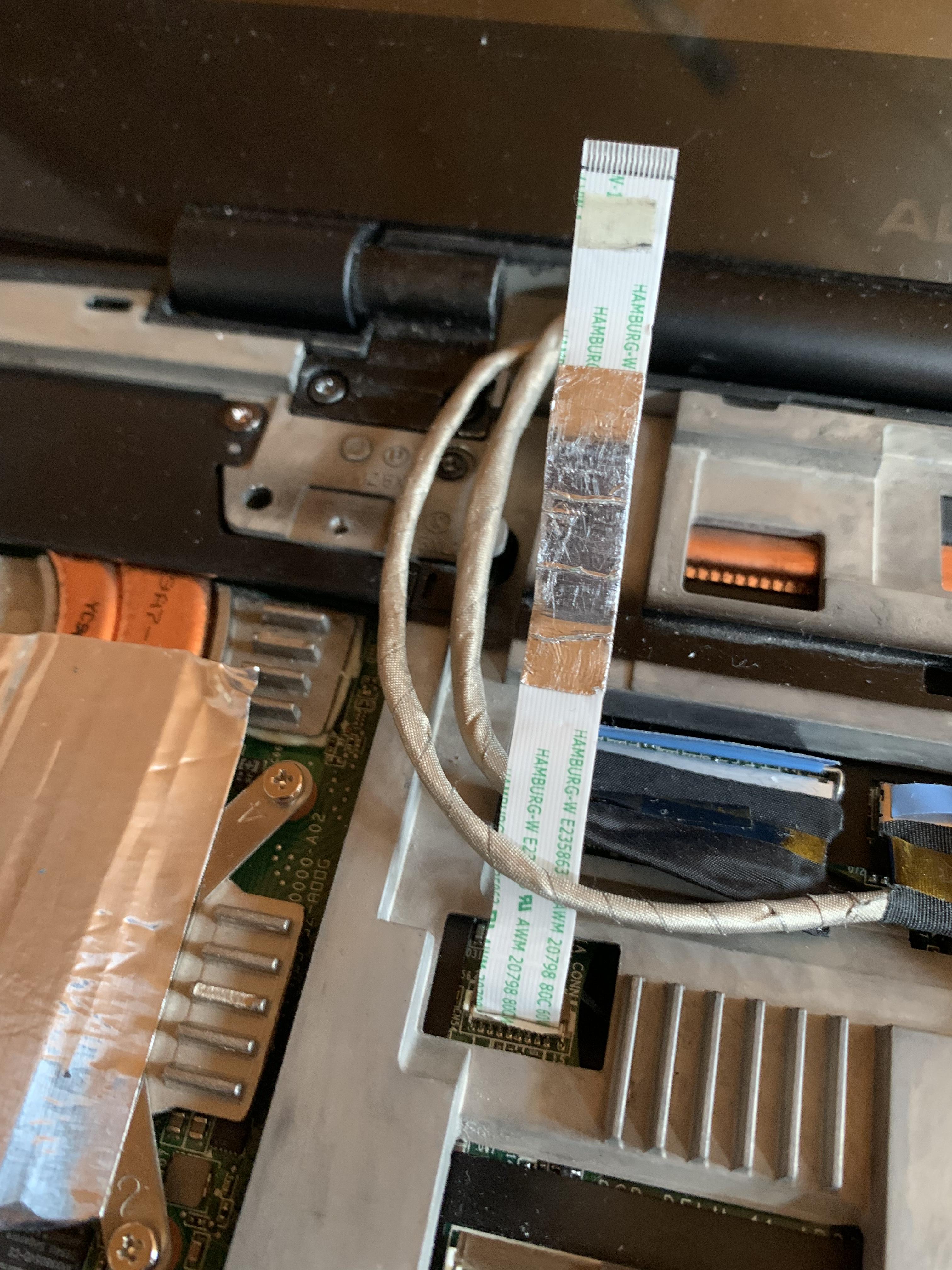

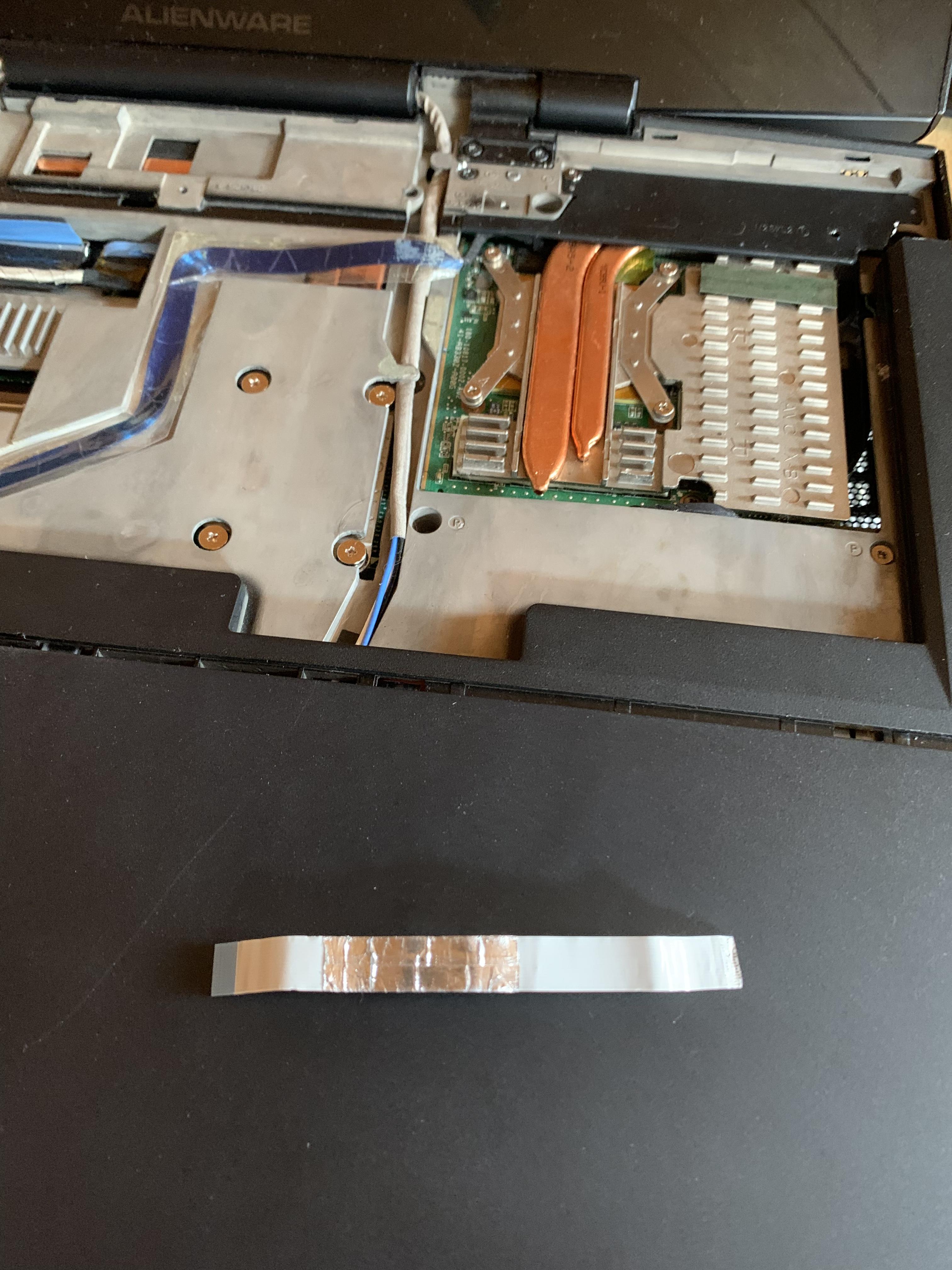

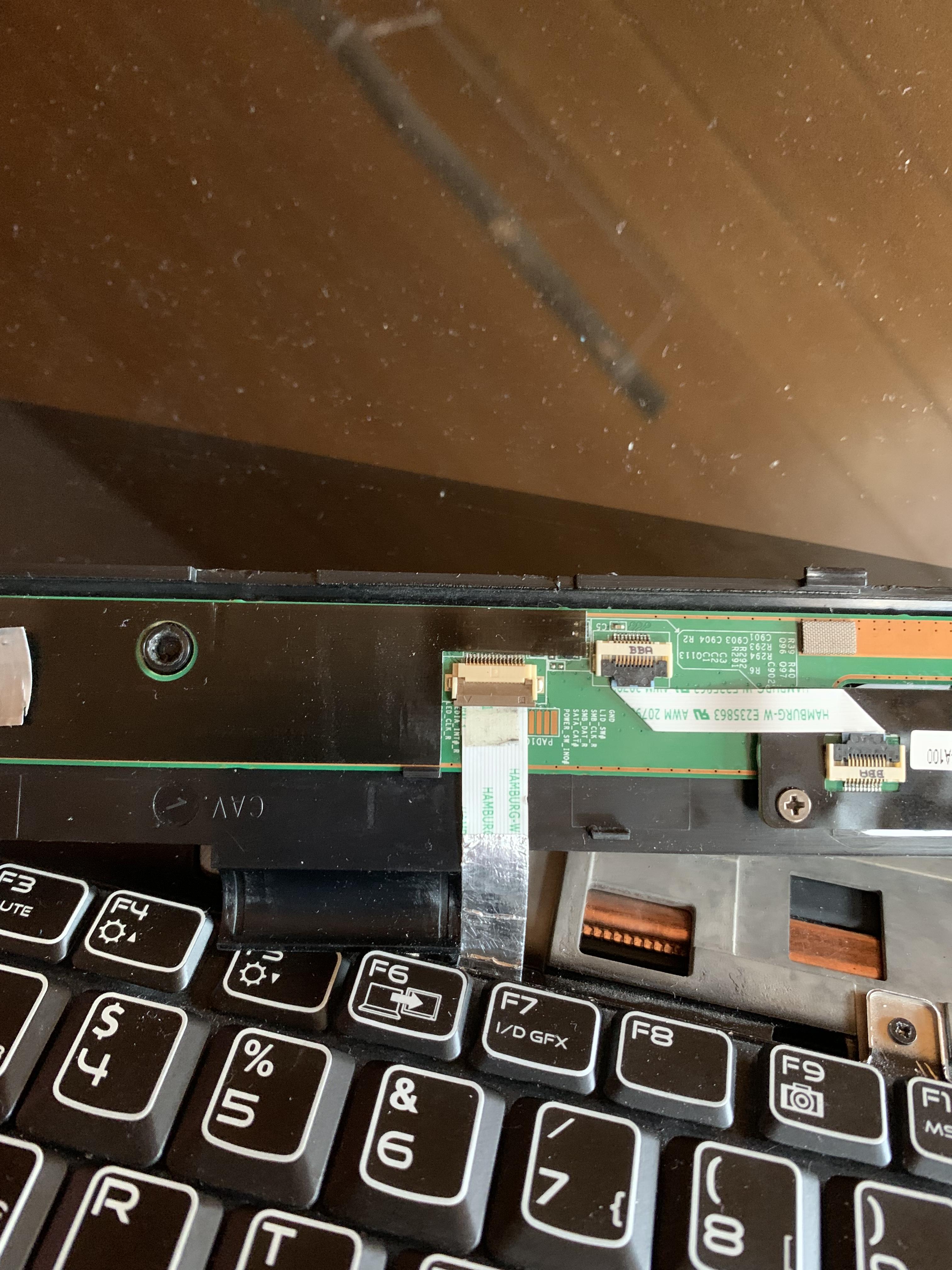

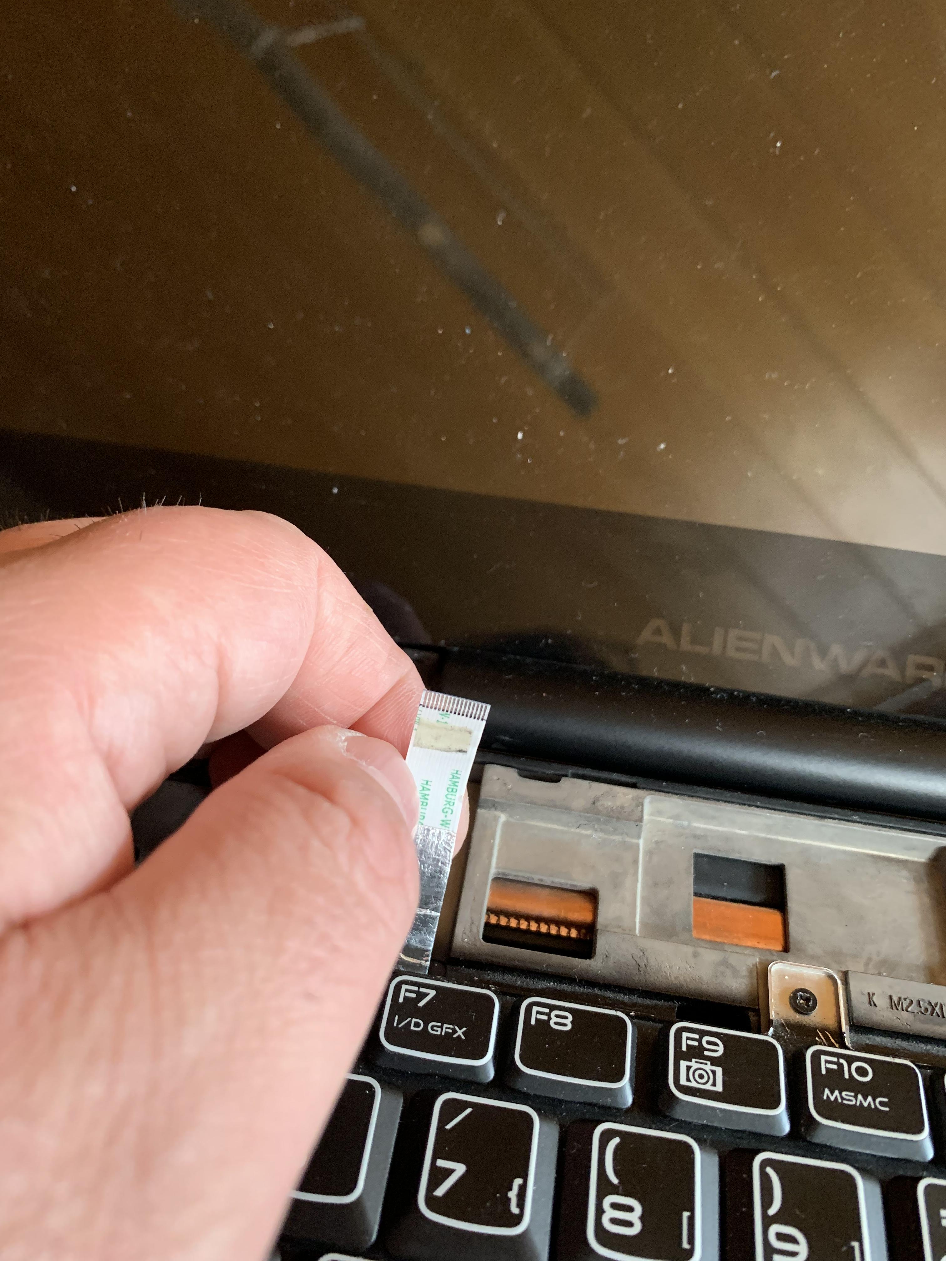

Suche Einschaltplatine Flachbandkabel Alienware M17X R1

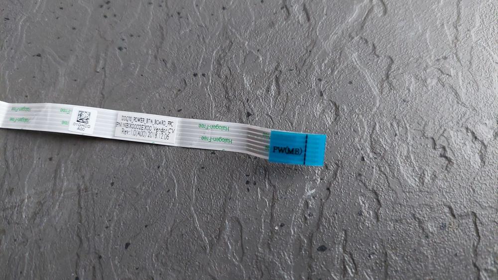

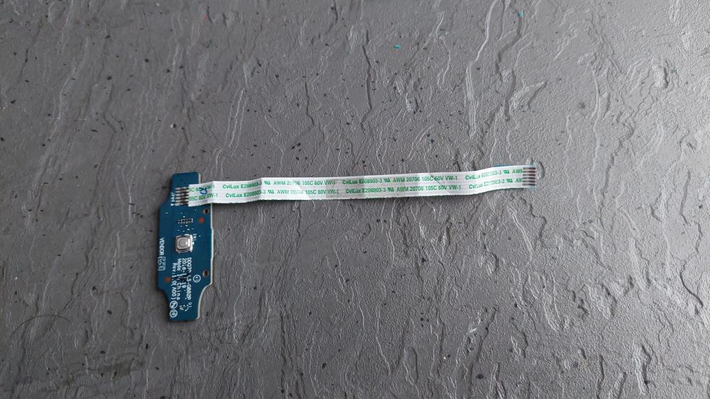

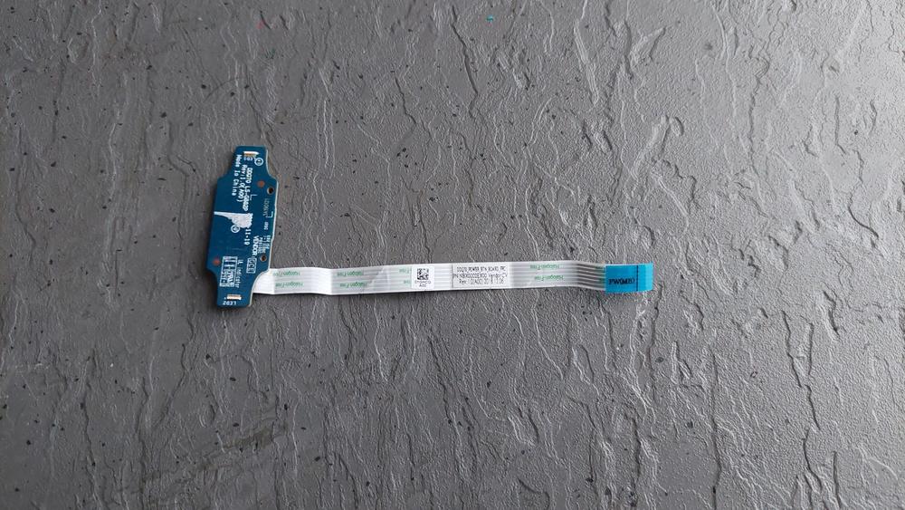

Guck erstmal, ob es was für dich ist. Hier mal ein paar Fotos.
Link zum Beitrag
Nö meins sieht anders aus …. Muss ich weiter schauen
Bearbeitet von BlackMile
Fotos fehlten
Link zum Beitrag

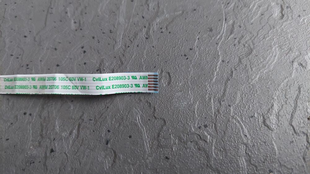

O,5 pitch, 16pin passen,  Angaben wie 80C 60V VW-1 auch. Aber meiner Meinung nach ist das Kabel mit 20cm viel zu lang ggü dem Original (ca 10cm?)
Abgesehen davon, sind die Pins auf umgekehrten Seiten, also Typ B, und M17 soll Typ A sein.
Ich persönlich würde ein Kabel wie das im Link unten ausprobieren, allerdings auch AVM20624 statt AVM20798 wie das Original, wüsste allerdings keinen Grund, warum es nicht funktionieren sollte, wenn die PINAnzahl,  Abstand etc auf beiden Seiten auch wirklich übereinstimmen.
