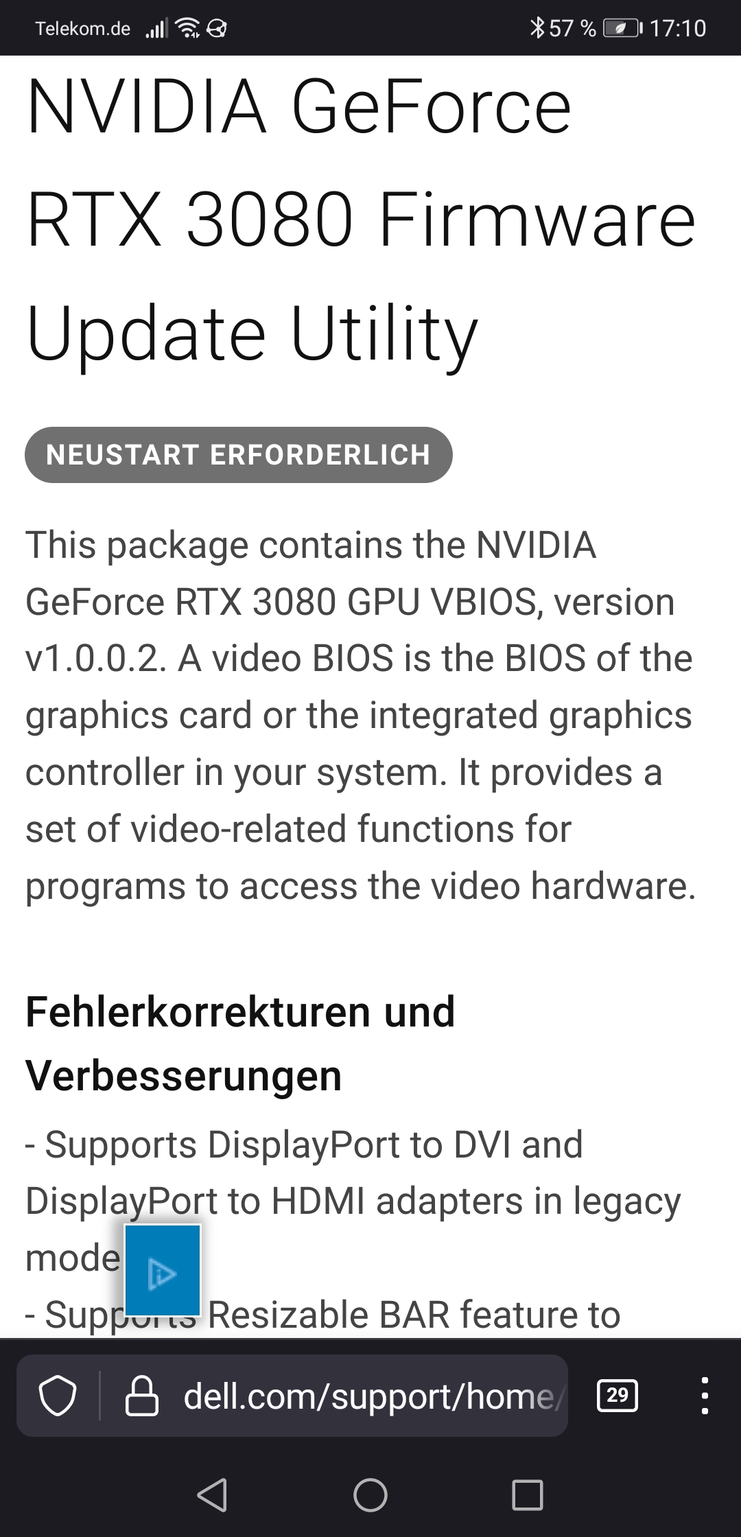

Ja, Firmware der Graka und BIOS wurden gemacht, aber das Problem bleibt weiter bestehen.

Ich persönlich glaube nicht, dass das eine Sache für den technischen Support ist. Letztendlich werden ja Signale übermittelt, nur später als wenn nur via HDMI angeschlossen. Tippe ehrlich gesagt eher auf ausstehende Patches.
Soweit ich weiß hatten schon vor  Jahren viele User, mMn vor allem welche mit einer Setupkombination AMD-Prozessoren/Boards und Nvidia Grafikarten,  genau dieses Phänomen;  bei Nutzung des Displayports zeigte sich Bildschirmaktivität erst nach Start von Windows, mit HDMI-Anschluss bereits vorher.
Daraufhin bot Nvidia ein Tool an, das die Kompatibilität der Pascal Grafikkarten (10xx und Titan) mit den Displayport Standards 1.3 und 1.4 herstellte, nachdem es überprüft hat, ob ein Firmwareupdate für einen Teil vom VBIOS, das UEFI GOP (graphics output protocol), notwendig ist (*Link weiter unten).
In der Erläuterung dazu hieß es:
"Without the update, systems that are connected to a DisplayPort 1.3 / 1.4 monitor could experience blank screens on boot until the OS loads, .....".

https://www.nvidia.com/en-us/drivers/nv-uefi-update-x64/

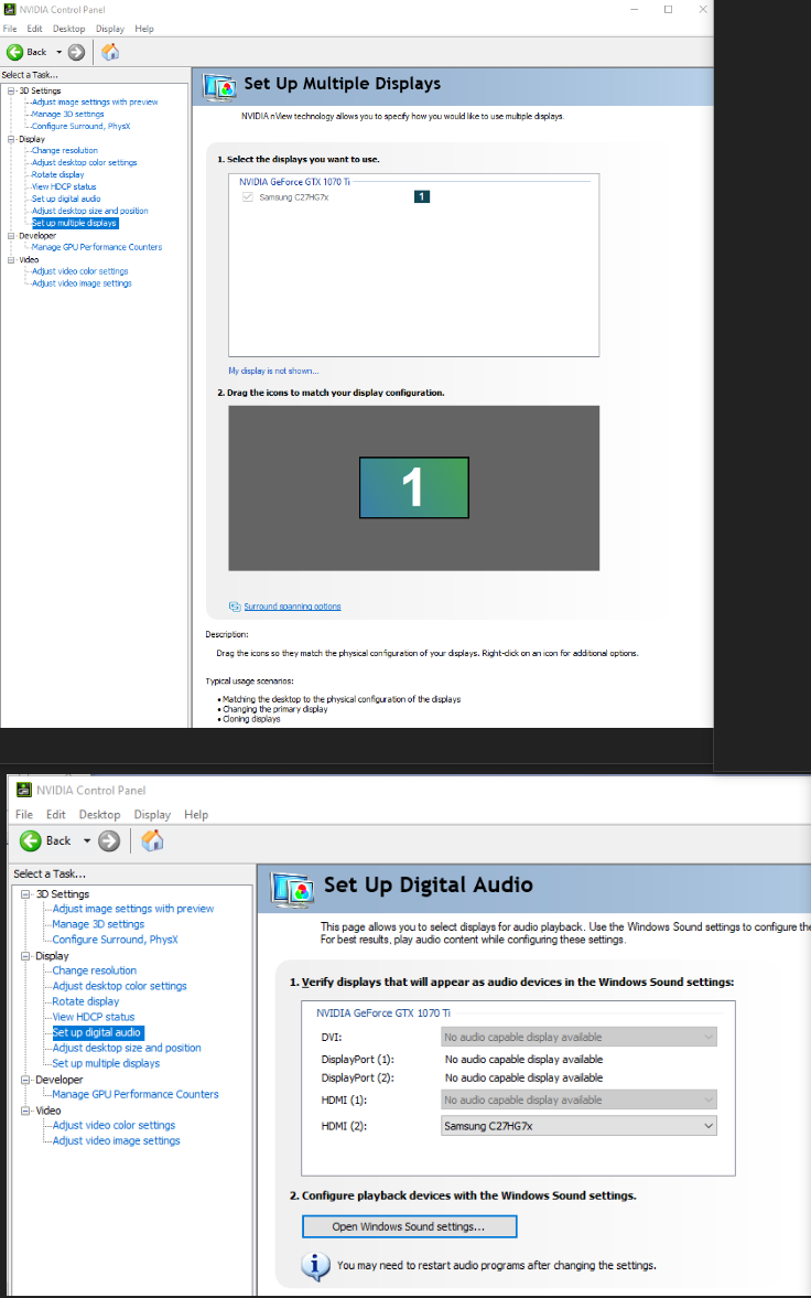

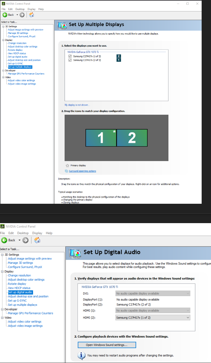

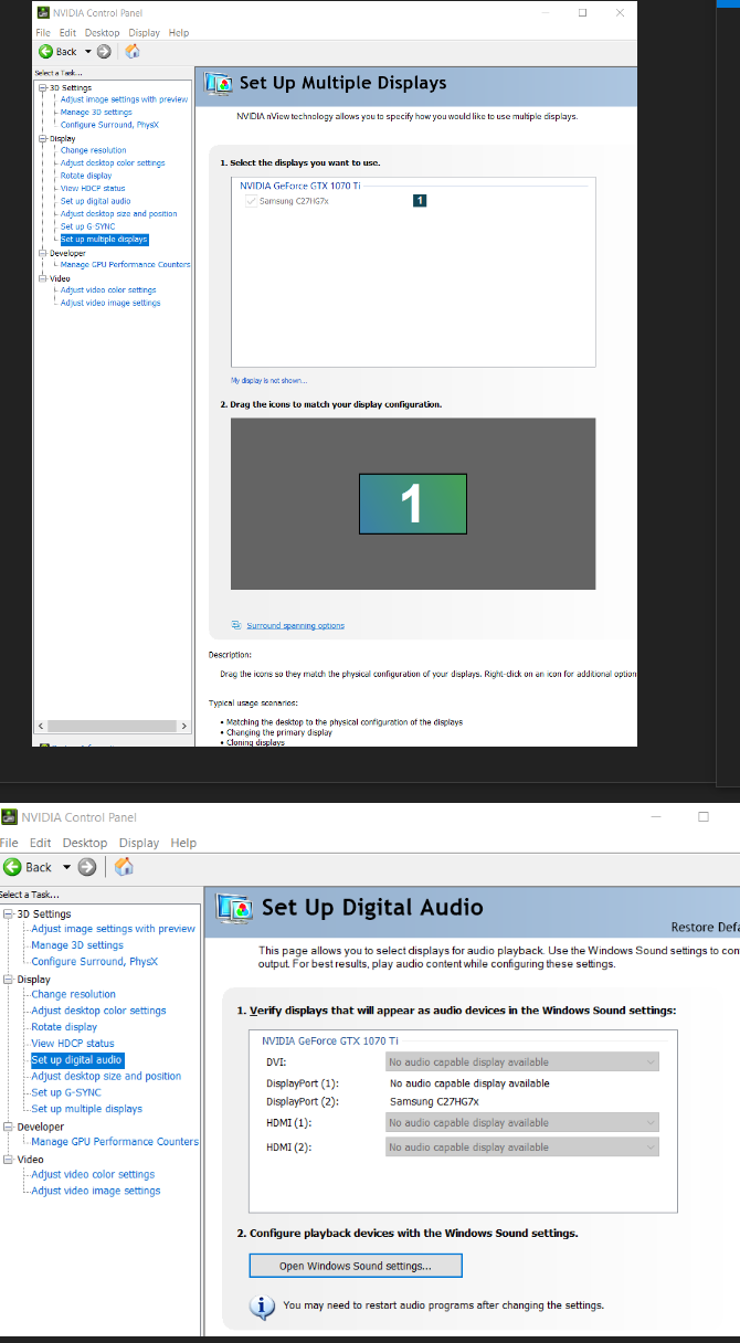

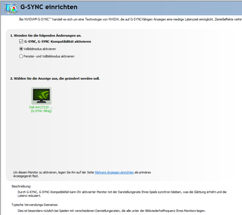

Ja, genau, gemeint war ein Screenshot vom Nvidia Control Panel, (ab hier NCP genannt) das nach Rechtsklick auf Desktop ausgewählt werden kann. Dort hätte ich unter der Rubrik "Display" speziell die Punkte  für "Mehrere Anzeigen..." und "Digitales Audio..." interessant gefunden.
Ich glaube zum besseren Vergleich und der Nachvollziehbarkeit wegen ist es am besten, wenn ich einmal selbst einige Screenshots zeige, und zwar von einem unserer Setups mit einem Desktop (kein Aurora, MIFCOM Eigenbau) und einem einzigen Monitor (Samsung). Wenn angeschlossen via HDMI und/oder Displayport ist es möglich unabhängig vom Anschluss auch den Bootbildschirm zu sehen, also Anzeige erfolgt also nicht erst bei Windowsstart.
Bilder 1)+2) ->nur mit HDMI-HDMI-Anschluss
Bilder 3)+4) ->nur mit Displayport-Displayport-Anschluss
Bilder 5) +6) ->mit beiden obigen Anschlüssen gleichzeitig.
(Sorry für die Bildqualität)
Anmerkungen allgemein:

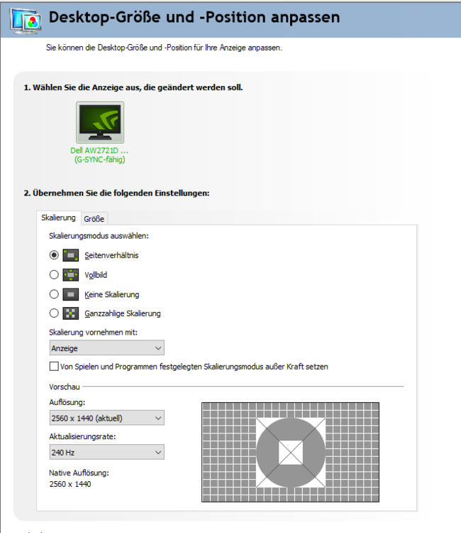

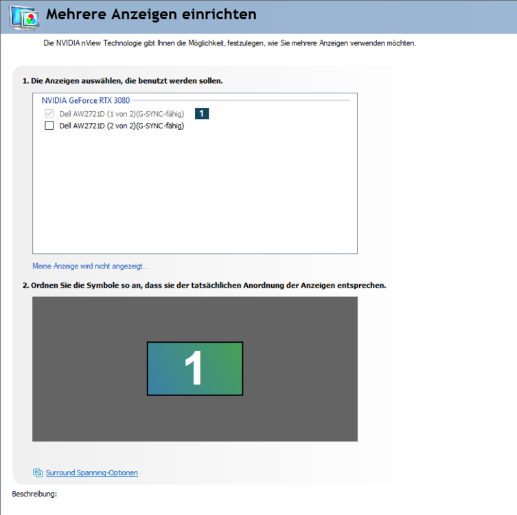

Sind mehrere Anschlüsse der Grafikkarte belegt, zeigt NCP eine Auswahl an Displays, auch wenn die von ein und demselben Monitor stammen.
Je nachdem ob man die über den HDMI-Anschluss übermittelten Daten bevorzugt oder die vom Displayport, wählt man sich sein "Primary Display" aus , das dann mit einem Sternchen gekennzeichnet ist.
Man kann mit mit einem Rechtsklick auf die Bildschirmsymbole und Auswahl von "identifizieren" jederzeit sehen welche Anzeige gerade aktiv ist. Gleichzeitig kann man im Menü des Monitors (bei Samsung unter Systeminfo) jederzeit die dort aktuell ausgewählte Eingangsquelle überprüfen.
Festlegung des Primarybildschirms erfolgt mit Rechtsklick auf das Wunschdisplay und danach Auswahl "Anwenden/Apply". Dann heißt es  am Monitor zügig die ensprechende Signalausgabe zu wählen, damit  die Konfigurationsänderung im neu erscheinenden PopUp-Fenster (TimeOut ca 15 Sek) rechtzeitig bestätigt werden kann, sonst alles unwirksam.
Nehmen wir mal an, Du hättest die Dp-Anzeige als Primary gewählt. Wenn Du mit dem beschriebenen Setup, also ein Monitor , ein PC, 2 Anschlüsse (HDMI und Dp) einfach nur über das Monitormenü von Dp auf HDMI wechselst, kannst Du dort keine offenen Programme bearbeiten. Das geht auch dann nicht, wenn Du sie mit der zuvor schon von @einsteinchenverlinkten Methode (*siehe weiter unten), quasi  von dp-Display zu HDMI-Display, rüberschieben und dort sogar sehen würdest, außer natürlich Du ziehst das Displayportkabel ab, dann ist nur HDMI verfügbar. Sobald Du wieder Displayportkabel anschließt, sind die Anwendungen wieder da, wo sie angezeigt waren und Du müsstest wieder Ausgangsquelle Displayport wählen , um sie zu steuern.
Du könntest, wenn Du magst, die obigen Beispiel-Setups, auch die mit jeweils nur HDMI und nur Displayport einmal nachstellen und für jede der Varianten selbst einen Vergleich ziehen mit Hilfe der Screenshots, am besten in der gleichen Reihenfolge, also
-nur Hdmi, nur 1 Kabel , 1 PC , 1 Monitor
-nur Dp, dito
-dann HDMI Kabel rein, so dass beide Ports belegt sind
-über Monitormenü zum aktiven Bildschirm wechseln, und dort zu NCP
-Sicherstellen dass unter "mehrfache Anzeigen" beide Displays oben ausgewählt sind (2xHaken oben) und eins als Primär angezeigt wird
-Aktuelles Primarydisplay "identifizieren" s.o., Gegencheck via Monitormenü
 Nun
-Wenn Dp-Anzeige nicht schon als Primarydisplay markiert ist, diese als "primär" auswählen, Eingangsquelle wechseln auf Dp, "Anwenden", Konfig'. bestätigen
-Wenn Displayanzeige zwar via Dp, aber Anwendungen in HDMI noch offen, diese entweder per *)Tastenkombo WIN, Shift und horizontalen Pfeiltasten > und < in das aktuelle Display holen oder wieder zurückschieben; Auswahl entweder durch Alt+Tab und Pfeiltasten oder im aktiven mit Mausklick in der Taskleiste.

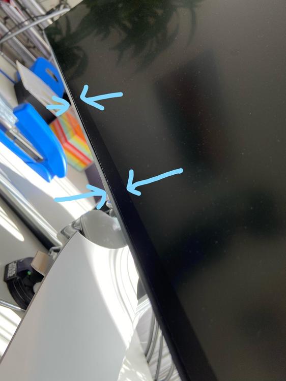

und nach allem hin und her fängt die untere Lieste sich vom Monitor AW2721an zu setzten :(
Ich bin begeistert. Das Teil habe ich mir gekauft weil ich es echt pers. schön finde. Aber so "never Ever".
Habt Ihr eine Idee was man noch machen kann damit Dell / Alienware mal Kundenfreundlich wird?
Siehr so aus, als würde sich der Kleber lösen. Würde ich reklamieren und einen ohne den Fehler verlangen.
