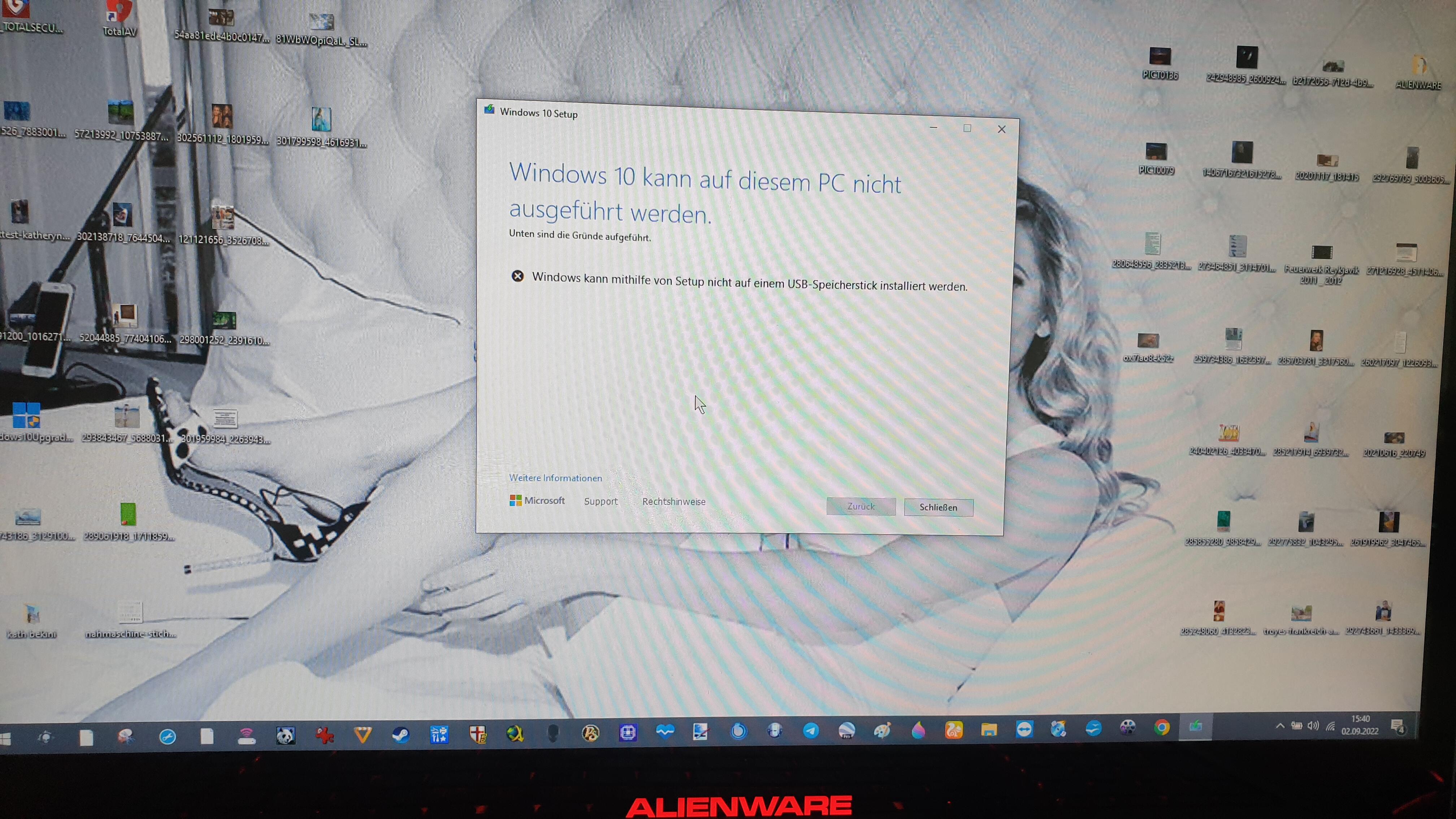

so beides hat nich geklappt .ich habe eine 2 tb ssd drinn davon ist nur knapp ein tb belegt .
es kommt immer die meldung das das system nicht auf einen stick kann ,obwohl ich garkeinen habe .

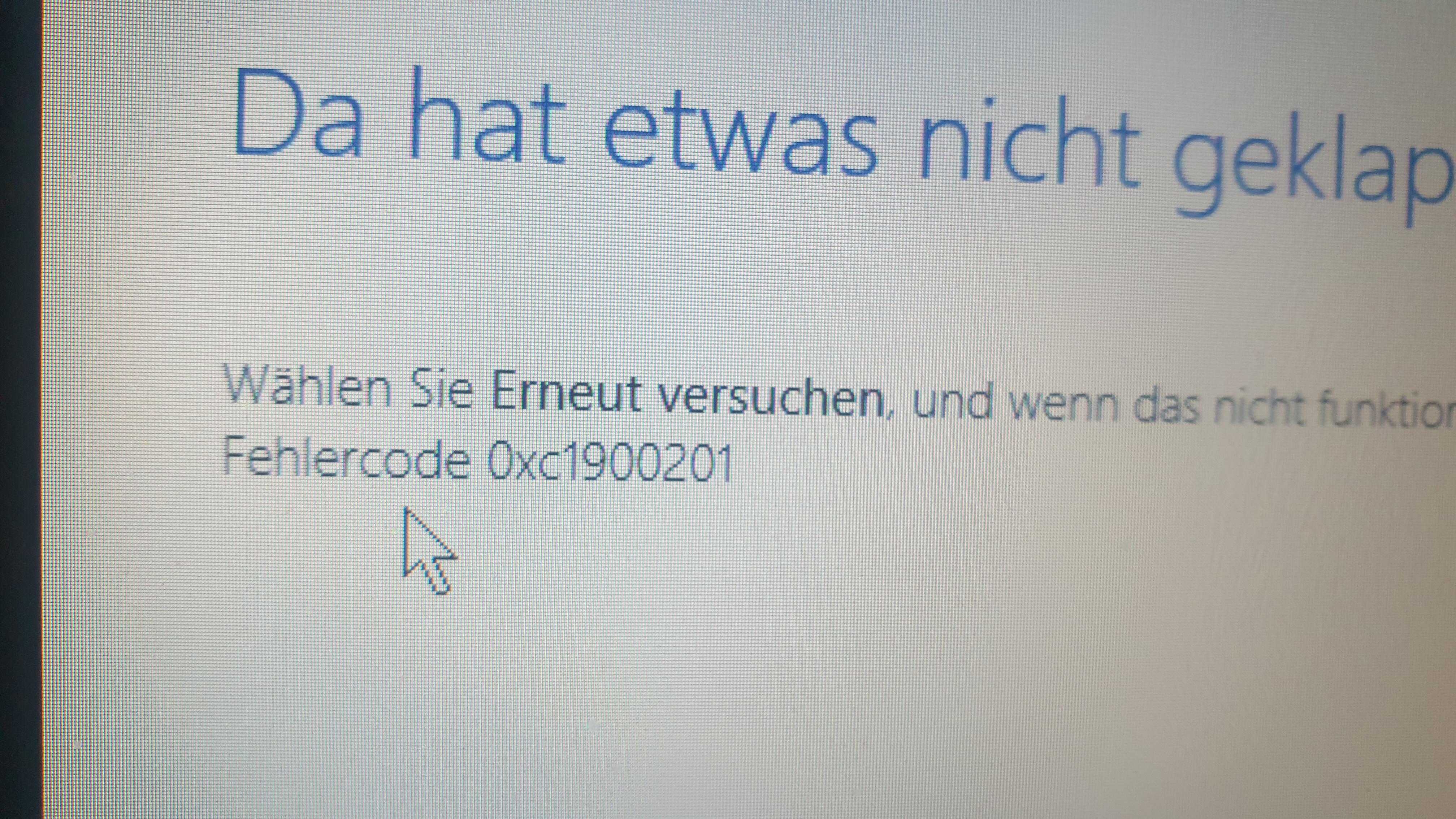

ich habe auch schon probiert das update auf eine 8gb stick zu machen um es dann draufzuspielen das ging auch nicht .das win update läuft durch alles perfekt kurz vor ende kommt dann die meldung mit dem stick .bei neuversuche kommt dann das mit dem fehlercode . dann bereinigt es und ich kann wieder starten .
also wie du schreibst richtig solange ich nicht win 21h2 drauf habe ,kann ich das g-data nicht mehr draufmachen ,vorher lief das normal bei 1903 aber das update auf die neue version ging nicht von g-data .jetzt aber kann ich es garnicht mehr draufmachen weil die version nur noch neu startet .
