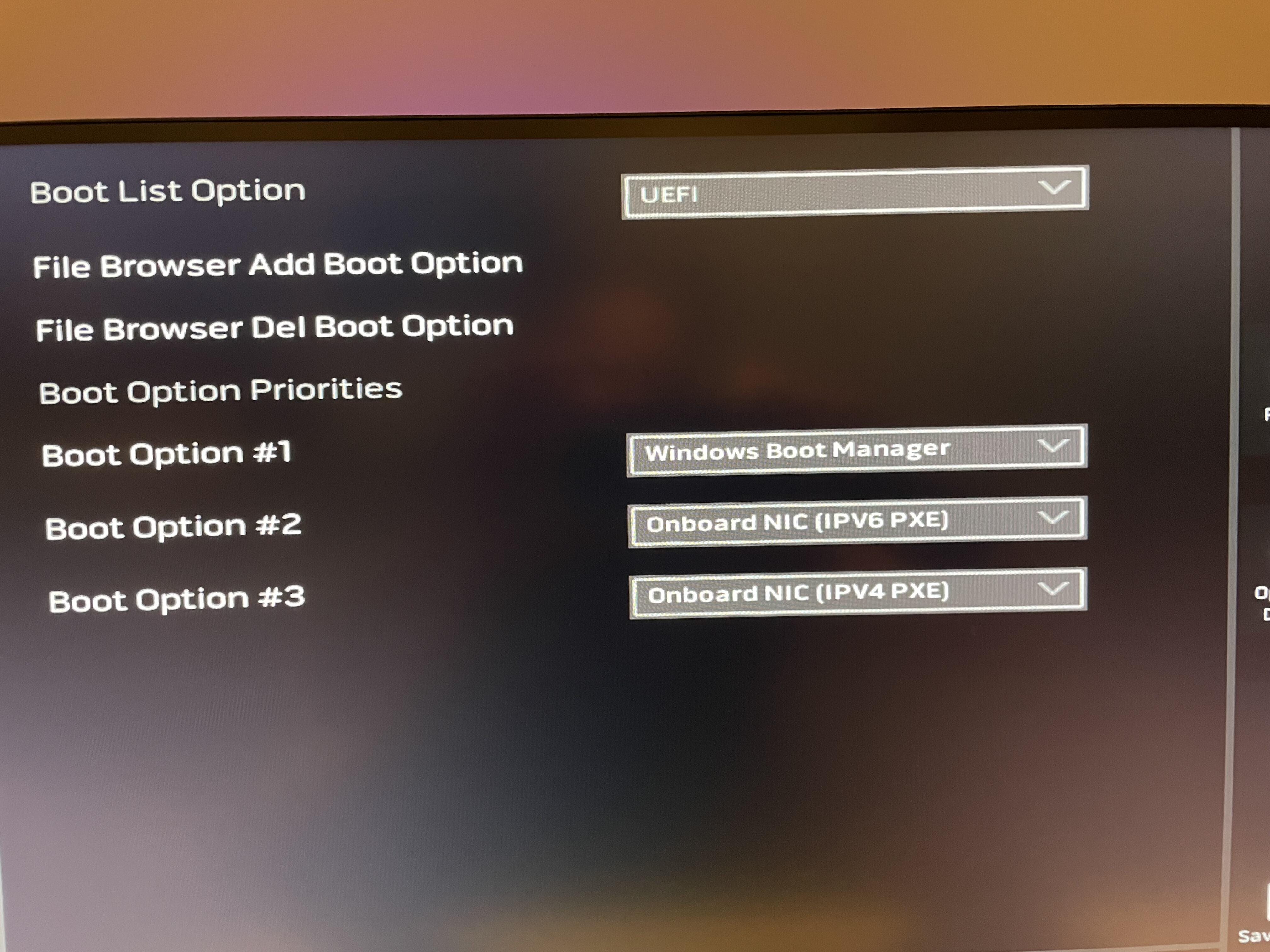

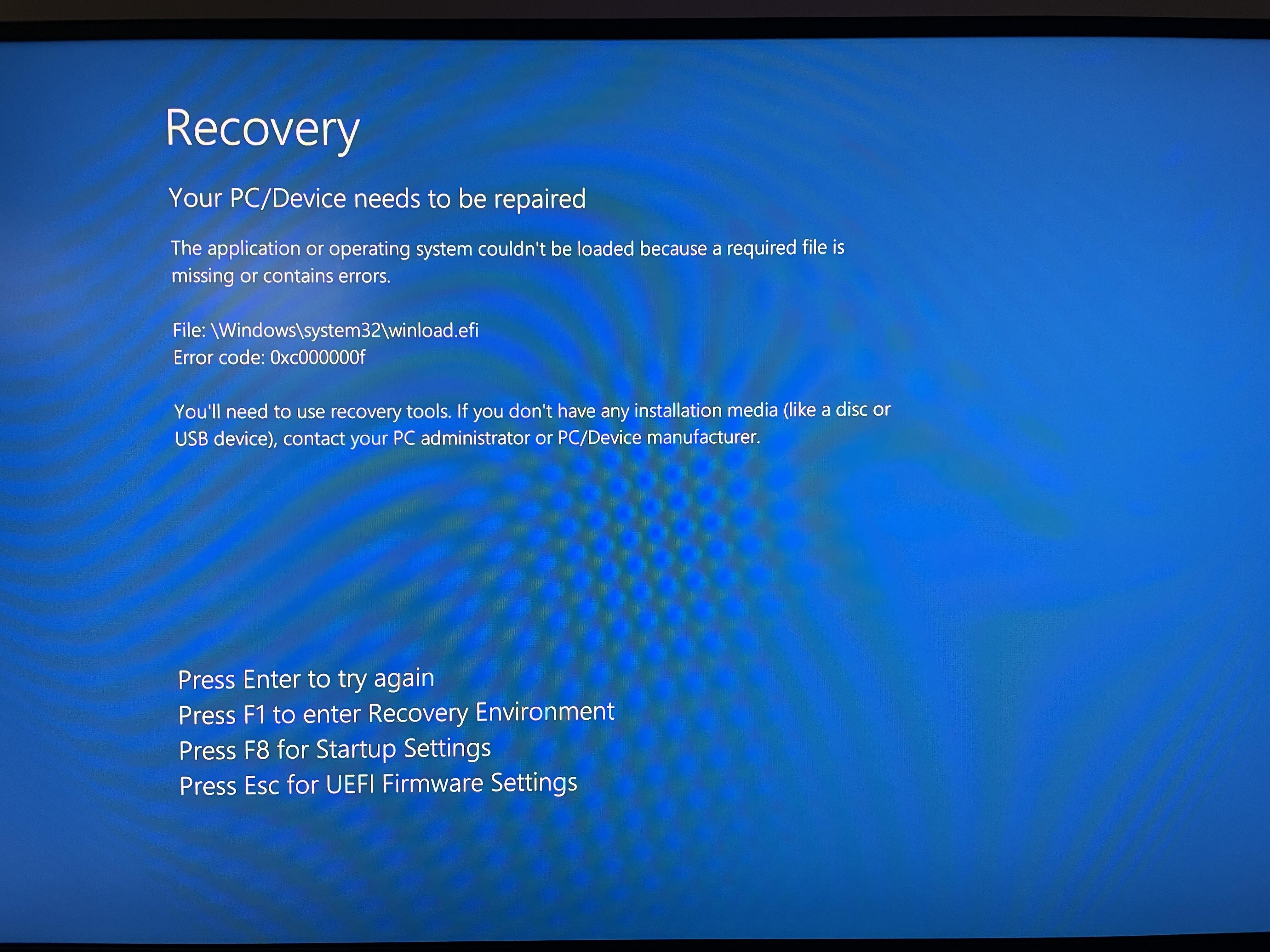

Seit heute Bootet mein PC Aurora r13 nur noch mit Blue Screen Error 0x000000e

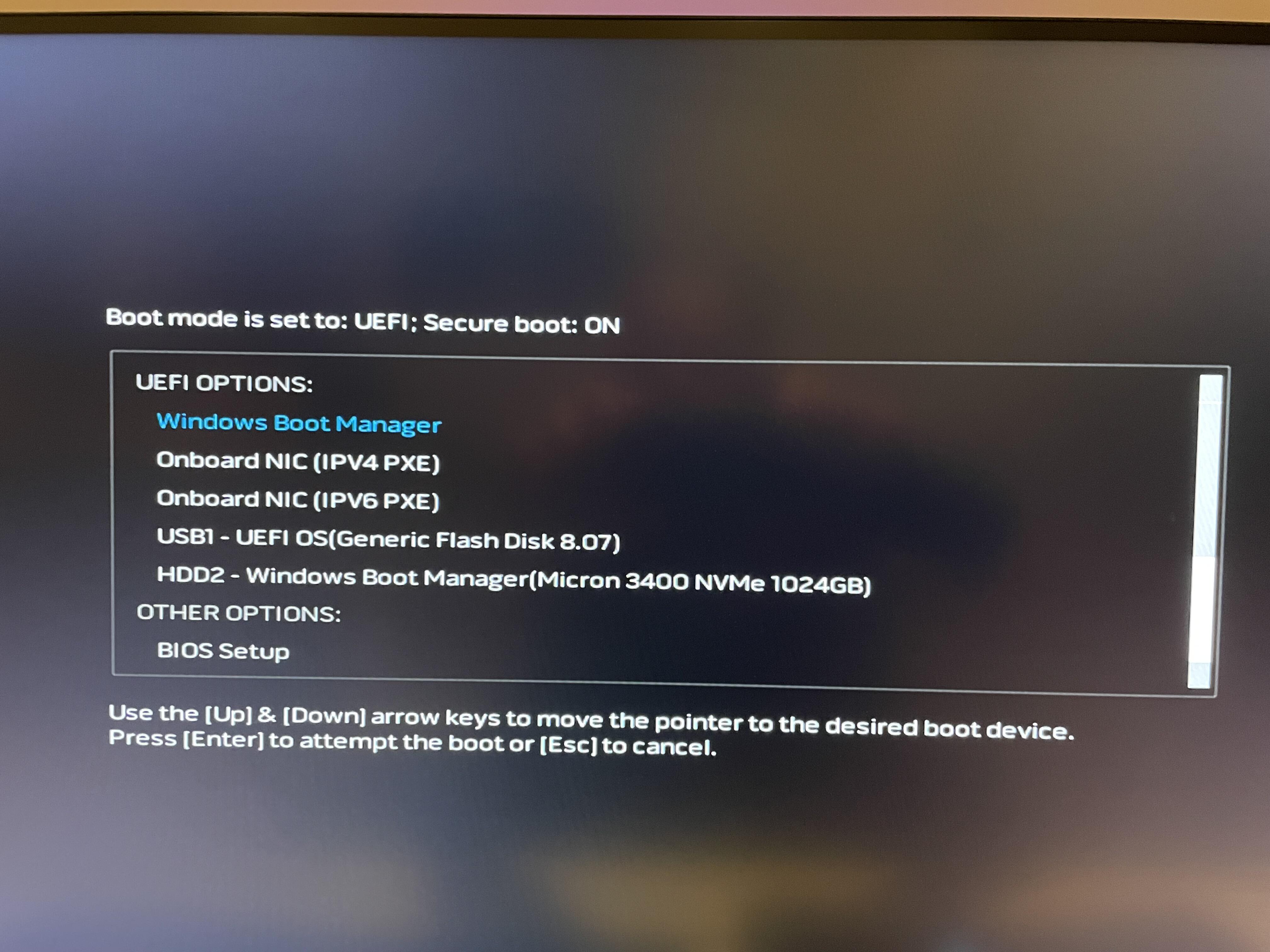

Wenn ich vorher F12 drücke um ins Boot Menu zu gelangen kann ich dort meine SSD mit Windows 11 auswählen, anwählen und dann startet er ganz normal.
Allerdings muss ich das jetzt bei jedem Start machen. Ich komm echt nicht mehr weiter. Hatte letztens ein Bios update gemacht... Kein Plan ob es etwas damit zu tun hat.
Einstellungen ist nichts verändert..... Was soll ich tun damit er wieder ganz normal automatisch bootet?

Einstellungen genau wie immer im Bios.....
Windows Starthilfe/ Reparatur über einen USB Boot Stick funktioniert leider nicht. Da kommt sofort die Meldung Automatische Reparatur konnte Ihren PC nicht reparieren...

da ist wohl der "Bootloader" vom "Windows Boot Manager" beschädigt"
Dazu gibt es zwar diverse Reparaturanleitungen, doch damit wäre ich vorsichtig um sich nicht das ganze System zu zerschießen.
Ich würde versuchen mit einem frischen Win11 ISO ein "InPlace Upgrade" durchzuführen , also das System aufzufrischen.
Einfach ISO in "DateiExplorer" "Einbinden" und  "Setup.exe" als Admin ausführen.
Wenn das nicht fruchtet kann man einfach zur "vorherigen Version" zurückkehren.

Ist es denn normal das ich nach dem auswählen der SSD trotzdem ins Windows komme und alles ganz normal funktioniert?
Dachte immer wenn der Bootloader zerstört ist das ich überhaupt nicht mehr ins Windows komme?

Wenn, wie in deinem Fall, nur etwas an den BIOS Einstellungen (durch das Update) verändert wurde, kann sich der Loader schon mal verschlucken.
