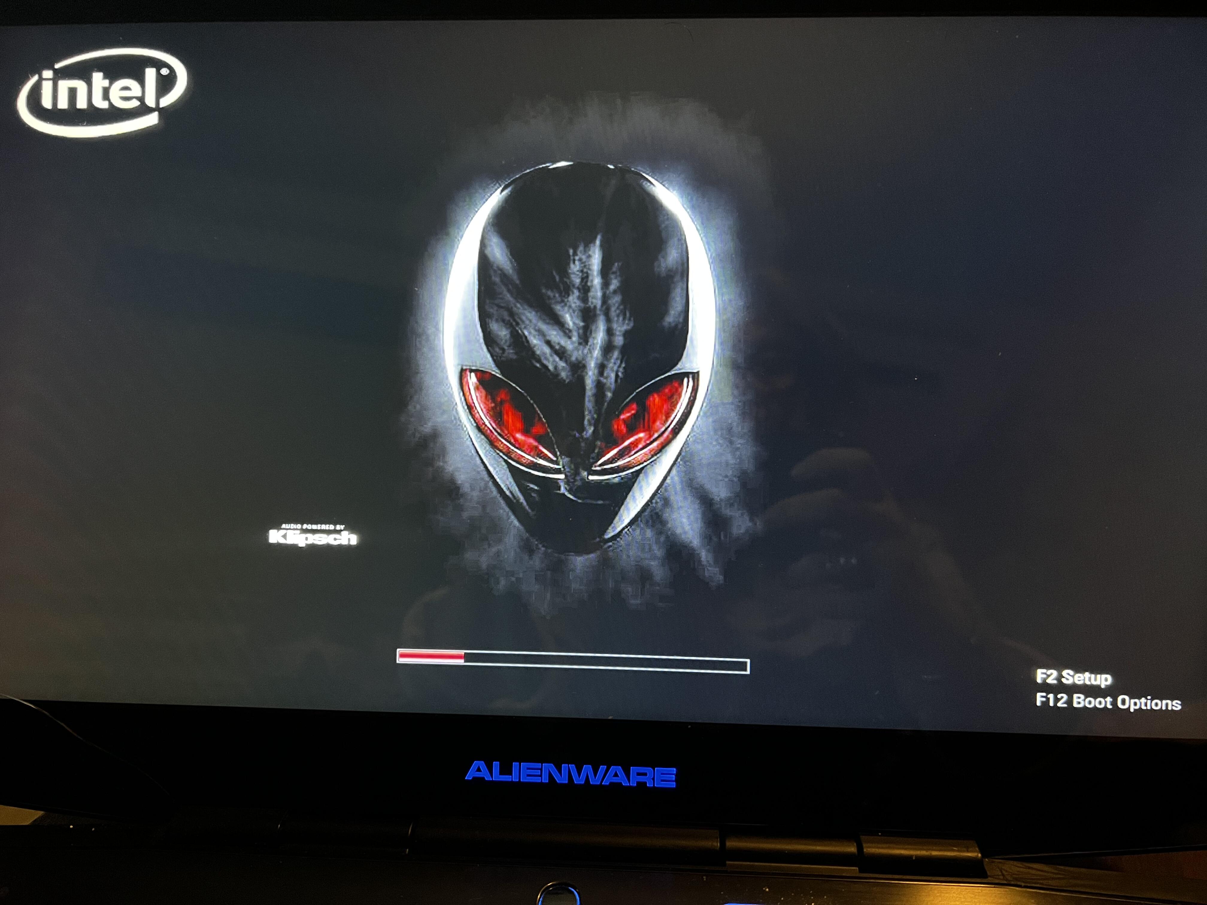

Nach dem CMOS Reset war dann auf einmal 5x Piepen.
Wieder Akku und Netztstecker entfernt und Powerbutton gute 20sek gedrückt.
Ergebnis,wieder hängenbleiben im Bootlogo.
Ich habe alles gezogen,Netzteil und Akku vom Board und 30sek den Ein/Aus Butten gedrückt.
Das Piepen ist nun weg aber er bleibt im Boot hängen🤔
F2 oder F12 sind auch nicht möglich.
Bearbeitet von Thalita
Aktueller Stand:
Blindflash auf normales A12 und dann wieder Unlocked installiert.
Wieder das Gleiche und habe dann mal die Graka ausgebaut und siehe da,Aw fährt hoch.
Einstellungen im Bios für die neue Karte geändert und diese wieder Eingebaut.
