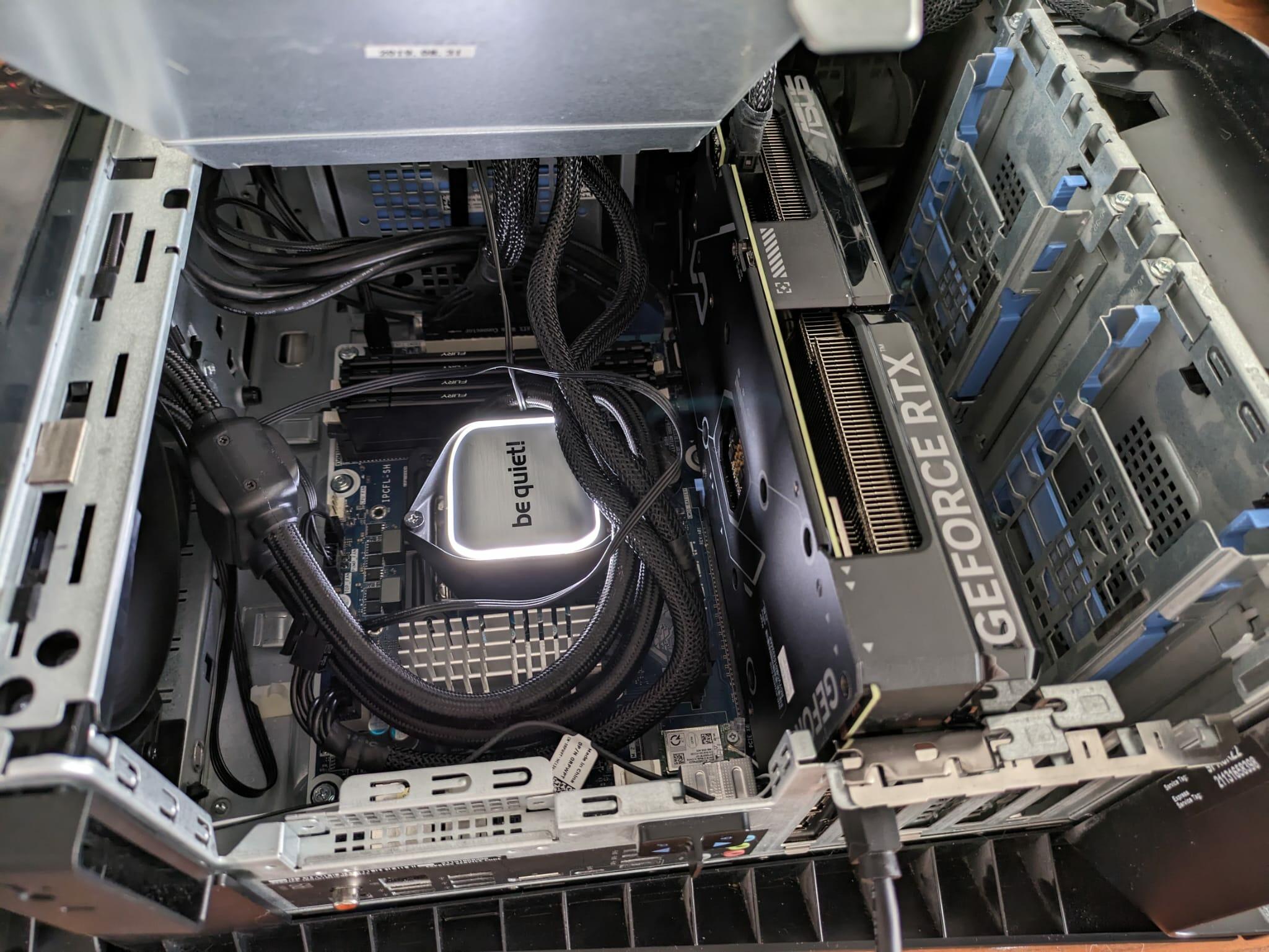

Im Anhang noch ein Bild vom inneren des Rechners mit anschluss der Pumpe auf dem PUMPFAN Port.

Das ist ein bekanntes Problem bei den neueren Autoras, AW/Dell lässt das vom BIOS einfach nicht problemlos zu mit dem Lüftertausch. Die vom Werk verbaute Proprietäre HW ist da immer ein Problem. Habe im Netz auch noch nichts gefunden das es jemand vollständig gelöst hat das Problem leider. Es haben schon mehrere versucht die Lüfter mit Noctua Lüftern zu ersetzen, mit dem gleichen Fehlercode. Auch hier im Forum sind User die das gemacht haben, finde das aber gerade nicht wieder.

Ja, gut die Fehlermeldung kann/könnte man einfach ignorieren, das stimmt. Machen ja auch die , die das umgebaut haben. In sachen Wasserkühlung kenne ich mich (noch) nicht so gut aus, aber theoretisch könnte man das ja so überprüfen anhand warmer Luft und natürlich den Temperaturen der zu kühlenden Komponenten.

Das lässt ja darauf schließen, dass die Pumpe nicht richtig mitläuft/arbeitet.
Da du sie ja schon über den Y-Adapter direkt mit dem Netzteil verbunden hattest und sich nix geändert hat vermute ich dort einen Defekt.
Evtl. baust du die WaKü-Einheit mal aus und testest diese (z.B. mit einem Föhn) separat auf Funktion, und hältst dabei ein Ohr an die Pumpe ob sie leicht surrt.

Ich bin auch zu dem Schluss gekommen dass die Pumpe der Wasserkühlung nicht arbeitet.
Ich habe zum einen die Fehlermeldung vom PC selbst
Kann die Pumpe nicht übers Command Center ansteuern
Kann ihr keine Arbeitsgeräusche zuordnen
Habe fest gestellt dass der Lüfter am Radiator arbeitet, aber trotz eines sich erwärmenden Wärmetauscher von der WaKü auf der CPU, er keine warme Luft aus dem Gehäuse fördert
Und zu guter Letzt habe ich im laufenden Betrieb die Stromversorgung der Pumpe ausgesteckt und keine Veränderung am Fehlerbild feststellen können, Temperaturen gleichbleibend, keine Veränderungen der Vibrationen und Geräusche im Gehäuse
=> Die Pumpe arbeitet nicht, egal ob bestromt oder nicht.
Ich bin mir aber ziemlich sicher dass sie beim Einbau damals gearbeitet hat was bedeutet dass der Grund warum sie nicht arbeitet nicht an einer inkompatibelen Alienware Software liegt sondern an einer defekten Pumpe.
Es könnte natürlich noch sein dass die Pumpe nicht mehr arbeitet seit ich das BIOS auf die neuste Version geflasht habe, das halte ich aber für unwahrscheinlich da die LED der Pumpe ebenfalls mit 12V versorgt wird über das mitgelieferte Y Kabel.
Heute Abend Nature baue ich eine neue Wasserkühlung ein und berichte dann erneut.
vor 9 Stunden schrieb JEXX61:
Heute Abend baue ich eine neue Wasserkühlung ein und berichte dann erneut.
Also die Fehlermeldung lässt sich auch mit einem CMOS Reset nicht entfernen aber die neue Wasserkühlung arbeitet aufjedenfall im Gegensatz zur alten.
Meine Temperaturen sind von 98° auf 35-40° gesunken womit ich mich durchaus arrangieren kann.
