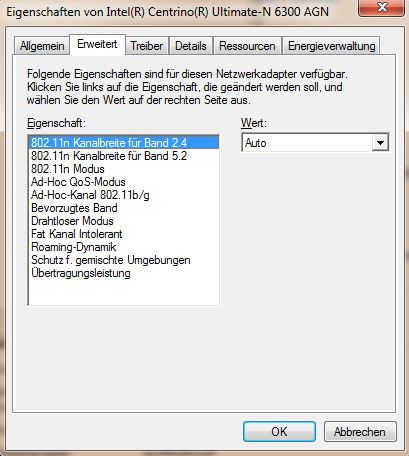

P.S. Das kann bei deinem Kunden tatsächlich auch an der Wlan Karte liegen. Es kann nur die 6300 intel 300 Mbit die anderen beiden haben keine Kanalbündelung aus diesem Grund ist die 6300 auch doppelt so teuer.
Das wäre gut, weil dann reisst er mir nicht den Kopf ab wenn´s nicht klappt :D
Aber ich glaub der Fritz Wlan Stick kann es auch..
WLAN-Unterstützung für 2,4-GHz- oder 5-GHz-Verbindungen (Dualband)
Meinst du das mit Kanalbündelung?
Und wie ich sehe auch die 6205 (im M14x).. Hab damit aufjedenfall die gleichen Einstellungen und steht auf 20MHz.

Nein ich meine nicht Dual Band sondern Kanalbündelung, dass bedeutet die Intel 6300 hat 2 Sender/Empfänger die das Signal bündelt. Also so eine art Raid 0 fürs Wlan ;) (natürlich funktioniert das anders).
Die anderen Karten im M17X haben das nicht z.b. hatte mein Sony F13 auch nur die normal Intel 1501 da hat man max. 150 Mbit. Die WLAN Karte im M14X kenne ich nicht also einfach mal ausprobieren. Die Netzwerk Geschwindigkeit sieht man ganz gut im Taskmanager im Reiter Netzwerk unten im dem Menü wo die Adapter aufgelistet sind. Da gibt es eine Spalte Übertragungsrate hier muss dann 300 Mbit stehen. Die Geschwindigkeit ist aber noch von anderen Faktoren abhänging z.B. von der Signalstäre und anderen Wlan's die im gleichen Band für Konkurenz sorgen. In einem Wohngebiet mit vielen Wlan's lohnt oft ein 5 Ghz Router. Bei mir ist es z.B. so das ich im 2. Stock (EG,1.Stock,2.Stock) nur noch 130 Mbit habe. Der Router steht im EG und muss quasi 2 Decken überbrücken.
