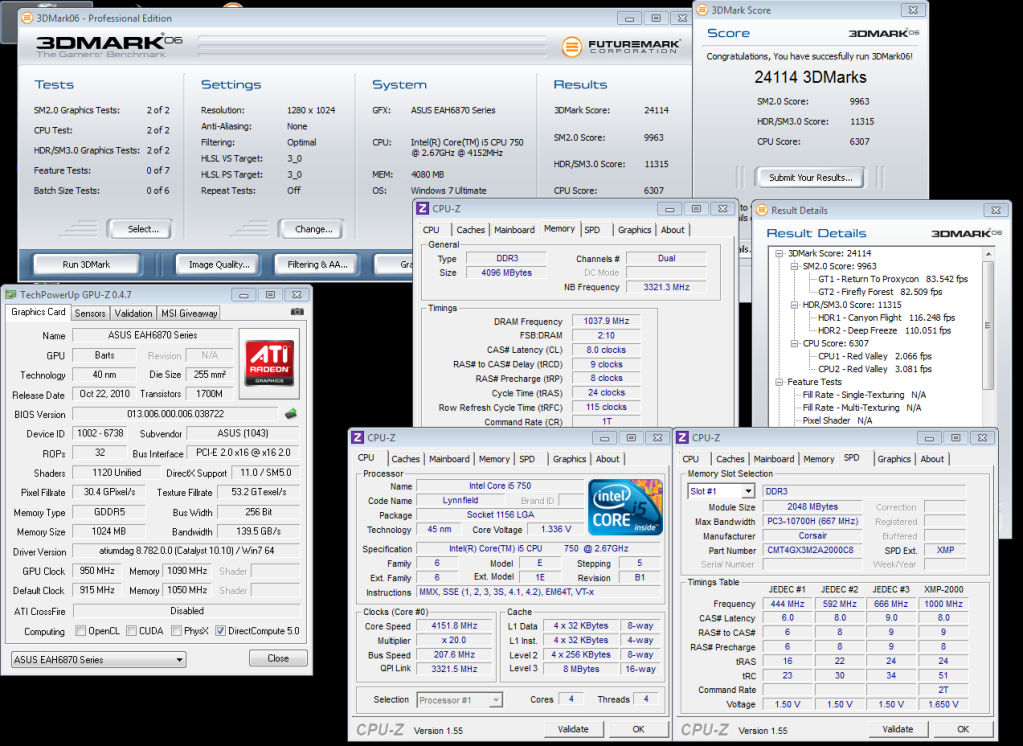

moin ,
das ein 3d06 score sind sehr abhängig von CPU !! nicht von Grafikkarte:
HD 6870 ist tick schneller als 5870
5870 CF Link
Beide GPU AMD und nV skalieren sich fast gleich sonst je nach spiel und hier gibt keine aber , gibts nicht Tag und nachts unterscheide , einziger was gibt ist nur : Mir gefehlt besser grüne farbe anderem rotte , kann jede schreiben was er will Tatsache ist das AFR kann bei beider Hersteller erzeugt werden bei multi GPU ,
ist noch nie gegeben das multi GPU erzeugt 100% mehr Leistung bei SLI und 280% bei Tri sli , jo klar bei bestimmte Benchmark vielleicht , jedoch im Spielen kann oft vorkommen das minimale FPS ist niedriger bei Tri SLI als bei SLI , das gleiche bei AMD , und einzelne GPU von AMD kann bis zu 6 Monitore versorgen und gleich zeitlich mit bis zu 5 faches FHD Auflassung , und was kann nVidia ? einzelne GPU nV kann nicht mal zwei Monitore versorgen über HDMI und 3840x1080 , wo bei AMD schaft das locker , nV braucht zweite GPU , im Multi GPU bereich finde ich das AMD hat am meisten Erfahrung ,
beste benchmark für multi gpu ist Vantage und 3d11 jedoch 3d11 ist für Multi gpu programmiert dagegen für spiele müssen erst Treiber erfunden werden das wegen im 3d11 sind das 97% und im Spiel sind nur 80-89% mehr leistung von zweite GPU , daher ich richte mich an Vantage was spiele betrifft .
