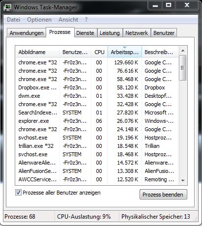

Ich beobachte das mein Rechner nach ungefähr 3 Tagen Dauerbetrieb fast kein Arbeitsspeicher mehr zur Verfügung hat.
Nach dem Hochfahren werden ungefähr 2,5 GB Speicher benutzt, aber nach 3 Tagen ist er schon mit 6 GB. Würde ich ihn dann nicht neu starten würde er beim zoggen irgendwann abschmieren.
Welche Möglichkeiten habe ich die Einstellungen so zu ändern, das auch mal wieder Arbeitsspeicher automatisch frei wird?
Für mich hört sich das nach Memory Leaks an.
Irgendeine Anwendung reserviert sich Speicher, gibt diesen allerdings nicht mehr frei (bis zu einem Neustart von Windows).
Es kann eigtl. nur eine Anwendung oder ein Dienst sein, der dauernd aktiv ist, oder wenn er mal aktiv ist, in einer Schleife die Leaks
verursacht (zum Beispiel Computerspiele).
Im Taskmanager sollte das eigtl. zu sehen sein.

Da hier das Problem erst nach dauerbetrieb auftritt, ist es nicht so einfach im Vergleich mit anderen Rechnern zu finden. Schnuffel ghet hier von einem sogennnaten Memoryleak aus.
Also eine der Anwendungen, welche Du hast, frist die ueber die Zeit den Speicher weg, weil sie nicht mehr freigibt.
Das ist auch schwierig zu finden, weil der taskamanger unter umstaenden nur den Speicher anzeigt, welche jetzt im MOment gerade belegt ist und nicht den Speicdher, welche diese Anwendung frueher bel;egt hat (aber nciht mehr freigegebedn hat).
Versuche mal mit MSConfig alles auszuschalten, was Du nciht brauchst. (Die Autostart-Dinger). Die FIerfox Plugins sind fuer solche Eskapaden bekannt. Nero ist auch ab und an so ein Kandidat sowie Shark 007 codecs....
Meist ist es eines dieser.
