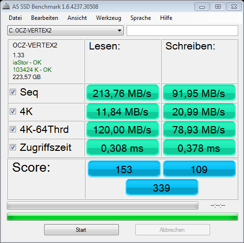

Bei meiner ersten Samsung SSD - damals noch ohne Trim - trat das Phänomen auch irgendwann auf. Die Werte mit ASSD gemessen spiegelten das auch wider. Hab es damals auf Trim geschoben und die SSD entsorgt.
Stimmen denn die Schreib- und Lesewerte noch?
Müsste ich mal messen, aber die Vertex hat ja Trim. Und Entsorgen is bissl happig, die hat 450€ kost. Die sollt eigentlich schon noch 3-4 Jahre halten. Aber die Schreibgeschwindigkeit verlangsamt doch den Systemstart und das System nicht, dafür sind doch die zugriffszeiten verantwortlich. Am besten wär nen Masterreset Knopf ;)

Sorry Messergebnisse hab ich noch nicht. Aber die SSD ist stetig langsamer geworden seit das System drauf ist. aber soviel hab ich mit dem System nicht gemacht oder installiert.
Und das die SSD im laufe der Zeit langsamer wird kann ich ja verstehen. Aber wenn dann nur von der Schreib und Lesegeschwindigkeit. Die Lesezugriffe sollten doch trotzdem noch im 0,x ms bereich erfolgen.

Schreiben verlangsamt bei einer SF SSD ja, Lesegeschwindigkeit bleibt bestehen.
Wenn du mit ASSD testest, mach 2 Test bitte.
1. Test einfach ASSD -> ScreenShot
2. test Prime anwerfen und dabei ASSD durchlaufen lassen. Das verhinder das C States aktiv sind beim Test.
Auch ohne ältere Messergebnisse zum Vergleich, sind die Schwankungen der von dir kürzlich erstellten Benchmarks doch schon auffällig meiner Ansicht nach.
