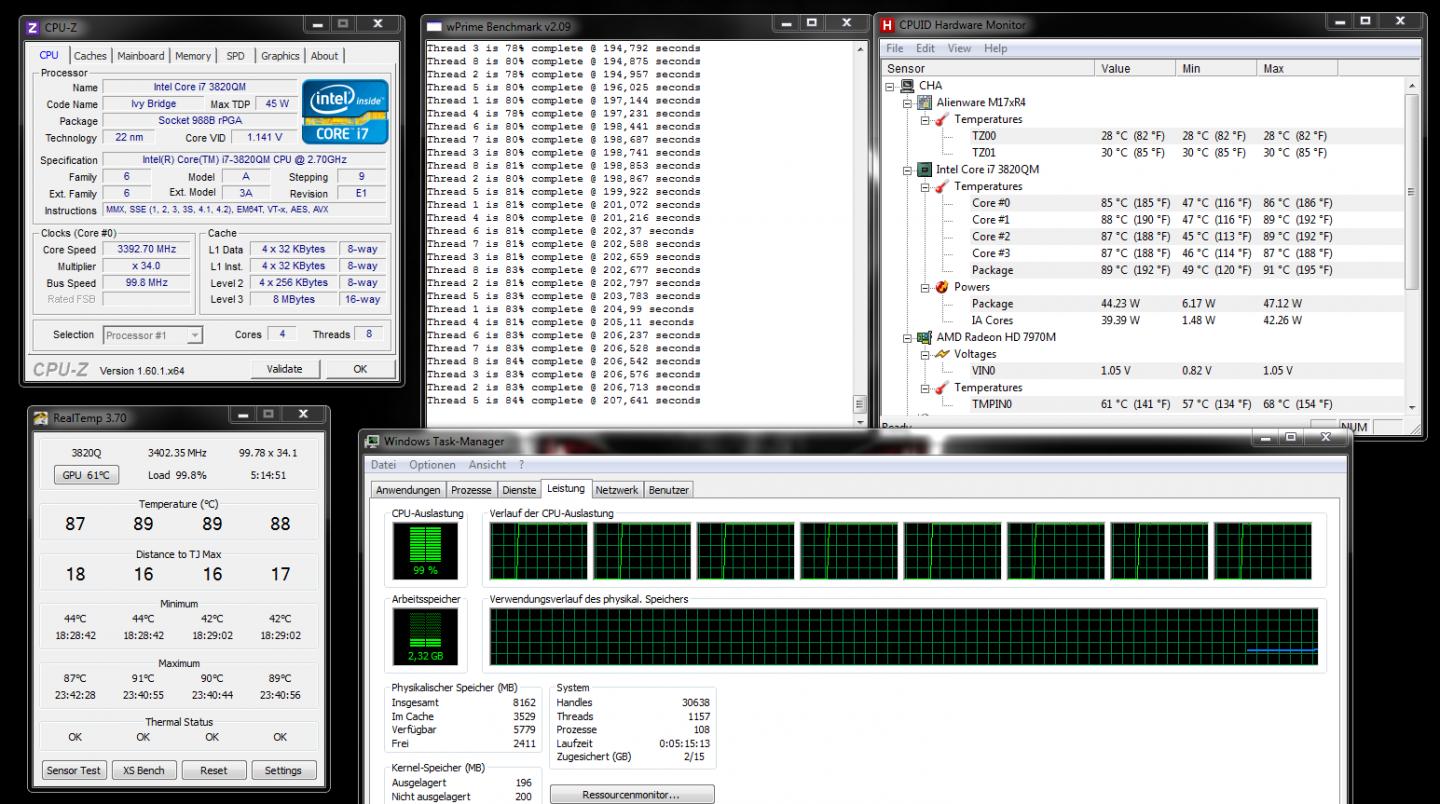

habe ein Problem mit meinen Prozessor dieser Tacktet immer unter last runter. Kann mir einer sagen ob das bei jemanden der den Gleichen Prozessor auch hat das gleiche Problem ist?
Habe mal nen paar Screnns gemacht unter Prime habe es aber auch in spielen wie Tera online etc.

Naja wenn du auf den Kernen über 100°C kommst, ist es kein Wunder das die CPU runtertaktet!
Du solltest dringend bei DELL anrufen und denen das Problem schildern. Vermutlich wird Dell den Kühler bei dir tauschen.

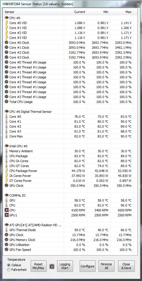

Hmm, also ich habe gerade mal Prime95 Torture Test (maximum heat) gestartet und meine CPU taktet dann nach kurzer Zeit auf 3.095MHz herunter bei 1,051V. Die Cores pendeln sich dann zwischen 82°C und 90°C ein, was ich auch schon wirklich viel finde. Im Leerlauf bin ich dann so zwischen 47°C und 50°C bei 23°C Zimmertemperatur.

sieht bei mir ca. so aus:
Die Temperatur pendelt sich so bei 89-90°C ein. Den max. Turbo von 3.5GHz auf allen 4 Kernen schaff ich nur kurzzeitig, dannach taktet er nur mehr bis auf 3.4 hoch.

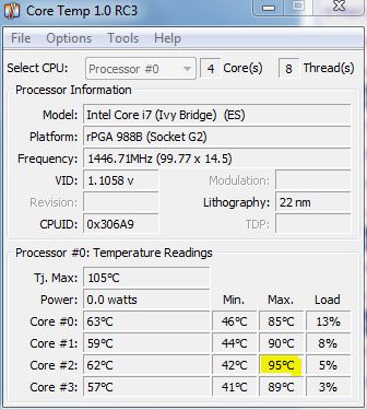

Hier mal mein CoreTemp Screen:

Bei mir schauts genau so aus, nur dass kurz 93°C erreicht wurden. Musste aber die den Log kurz löschen, weil er noch die 4,1GHz vom zocken drinne hatte.
Die 93°C sind in der Spanne aufgetreten, wo er noch über der TDP agieren durfte, danach sahs so aus.
