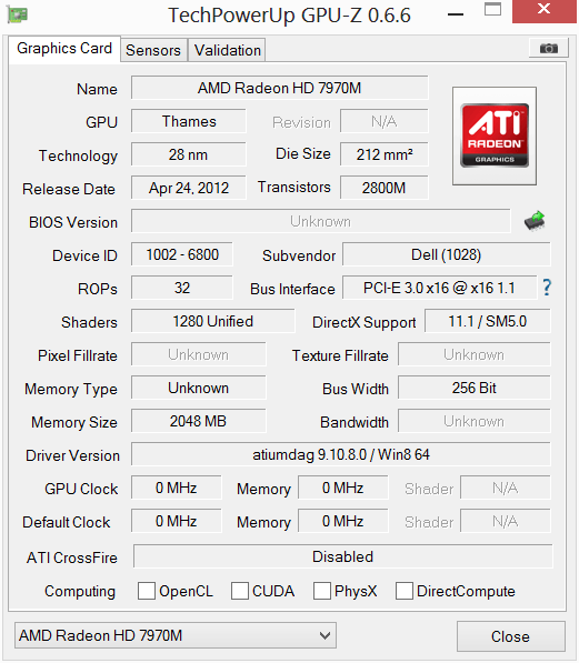

Ziemlich sicher ja. Es sei denn du hättest eine neuere VBIOS auf deiner Karte. Was sagt GPU-Z zur Version?
Wird die 7970m überhaupt in deinem System überhaupt erkannt?
Jap wird sie Nur wird alles andere nicht wirklich korrekt angezeigt, aber immerhin erkannt.
VBios ist das von Dell bei der Auslieferung enthalten war. Ende Mai müsst das gewesen sein.
Mai? Dann hat deine VBIOS kein UEFI Support, und wird beim Boot nicht geladen, das würde auch die GPU-Z Anzeige erklären.
Der HD Audiotreiber ist Teil der VBIOS, welche in deinem Fall nicht geladen ist. Legacy Boot aktivieren, Problem gelöst.
