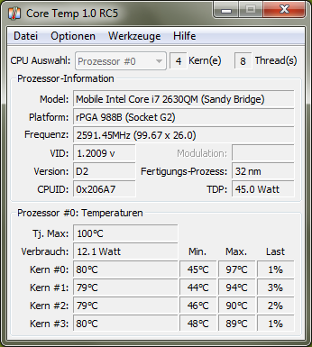

Hast du schon die Temperaturen deiner GraKa ausgelesen? Wobei das eigentlich bei den CPU-Temps nicht mehr nötig ist. Wenn ich mich recht erinnere hat das M14 nur einen Lüfter? Dem entsprechend dürfte deine GPU ungefähr die Temperatur der CPU erreichen. Und ich kann dir versichern, bei +90°C taktet die sicherlich runter. Und genau da liegt das Problem mit (wahrscheinlich) einer der folgenden Ursachen (in er Reihenfolge der Wahrscheinlichkeit):
  • verdreckter Lüfter / Lamellen
  • defekter Lüfter
  • schlecht aufgetragene WLP
Die Lüfter hast du immer nur ausgesaugt? Das ist schonmal ganz gut, nur wenn sich da erstmal eine Matte aus Staub gebildet hat kannst du saugen wie du willst. Die Matte bleibt drin. Da hilft dann nurnoch reinigen (siehe oben).
Sollte dies jedoch schon geschehen sein und die Temperaturen bleiben so hoch ich wahrscheinlich der Lüfter defekt. Dies müsstest du hören können. Entweder er gibt gar kein Geräusch mehr von sich (Totalausfall) oder hässliche, ungewohnte Geräusche (Lagerschaden o.ä.). Hier hilft dann meist nur noch ein Austausch des Lüfters.
Da du anscheinend bislang das Gerät nicht auf hattest, erst rcht nicht in letzter Zeit, gehe ich mal davon aus, dass in jüngerer Zeit niemand an der Wärmeleitpaste gespielt hat. Daher ist der letzte Punkt wohl beinahe auszuschließen.
Das System kannst du nach dem reinigen immer noch neu aufsetzen. Nur momentan würde es eben nicht den Erfolg bringen den du dir davon erhoffst.

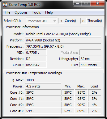

Heute habe ich mein m14 nach Anleitung auseinander genommen um die Wärmeleitpaste auszutauschen und den Lüfter richtig sauber zu machen. Die Alte WLP war sehr Hart und bröckelig und das saubermachen war auch recht schwierig. Nachdem meine Aufgaben erledigt waren, konnte das system auch direkt gestartet werden. Als refferenztest habe ich Battlefield 3 instaliert und mal 45 Minuten gespielt. In fast sehr guten Einstellungen war nicht ein Ruckler zu spüren. Dennoch stieg die Temperatur auf Max 95° an
Kann ich das Ganze jetzt so lassen ?
Ich habe zwar kein M14x, wenn jedoch mein M15x so heiß werden würde käme nochmals neue WLP drauf.
Bist du sicher, dass der Lüfter richtig angeschlossen ist?
Der Lüfter läuft Optimal. Warum nochmal WLP erstezen ist mir ein Rätsel. Die Wärme wird perfekt abtransportiert, es hat nicht einmal 30 sek gedauert bis die Temperatur wieder unter 50° war.
Wenn du mit dem Ergebnis zufrieden bist hast du dir deine Frage doch schon selbst beantwortet. Immerhin hast du ja noch 5°C Platz bis zu dem von Inte angegebenen TJunction. ^^
Nun kenne ich die Betriebstemperaturen des M14x nicht aus eigener Erfahrung, dennoch glaube ich, dass 95°C nicht umbedingt optimal sind. Daher kam ich, davon ausgehend, dass der Lüfter wie du sagst optimal läuft und die Lamellen frei von Verschmutzungen sind, zu dem Schluss, dass die WLP evtl nicht optimal aufgetragen ist. Sollte dies anders sein, dann sei's drum.*
Ich werde mal weitere Informationen darüber einhollen, da mich die Temperatur auch etwas beunruhigt. Wenn es immernoch daran liegt, werde ich das Notebook natürlich wieder auseinander nehmen und die WLP nochmals erneuern.
