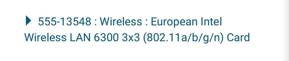

  14. Auszug aus der Gerätekonfiguration des angegebenen Sercicetags
