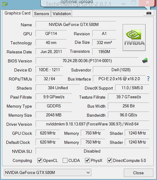

Hi @ll,
Hab jetzt seit einigen Tagen sehr viele Probleme mit meine kleinen Alien :(
1. Im Geräte Manager erkennt es absolut den einen Treiber nicht... (siehe Bild).
2.Meine Graka haut seit den Treiber nvidia 320.18 nicht mehr richtig hin!
-Gpu-z zeigt Cuda nicht mehr an... . Fehlt da eventuell nen Treiber? (siehe Bild)

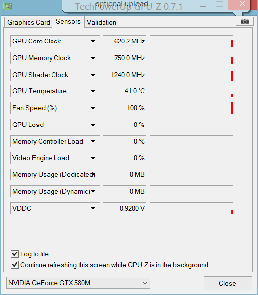

-Graka Taktet nicht mehr im idle betrieb runter siehe Bild, alles schon versucht (mehrere Treiber selbst die von Dell probiert, mit nvidia inspector probiert zu erzwingen auch das ohne Erfolg.
(hab kein 2 Monitor dran)
Aktuell Hab ich jetzt den Graka Treiber von Dell Drauf 306.97.
Ich Probiere jetzt schon mehrere Nächte daran rum, aber leider ohne Erfolg:(
Hoffe ihr könnt mir ein wenig Helfen :D
mfg

die Graka war Defekt.
Mitbekommen in Diablo 3... keine 2 Minuten und der Lappy hatte Standbild. Wurde nun ausgetauscht und jetzt schnurrt er wieder wie eine Katze :)
