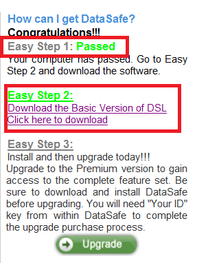

Probier mal folgenden Link:
http://dslbdownload.datasafelocalbackup.com/dsldownload-de.html
Wenn rechts bei Schritt 1 "Passed" steht kannst Du unter Schritt 2 die SW downloaden. danach installieren und Recovery Datenträger erstellen (siehe Screen).
Bin gerade selber am Testen.

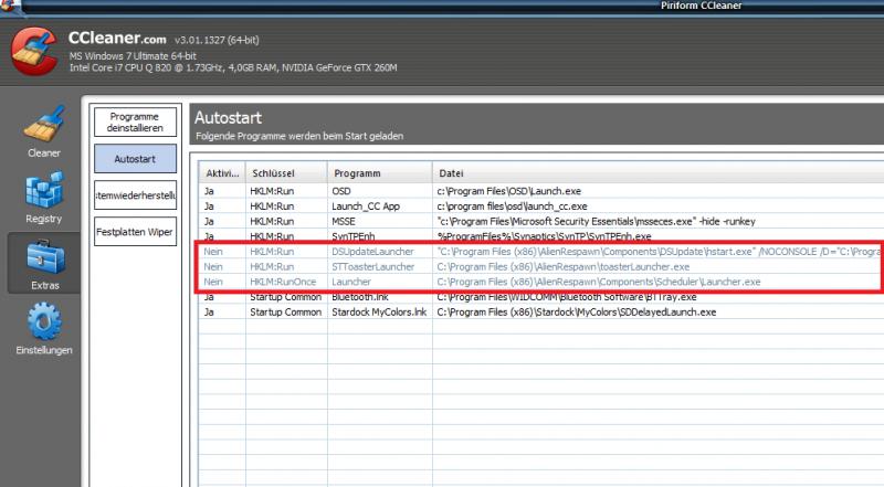

Wenn AlienRespawn nicht automatisch mit starten soll, dann z. B. mit CCleaner im Autostart folgende Einträge deaktvieren (siehe Screen) und bei Bedarf die SW über Start - AlienRespawn - AlienRespawn starten.

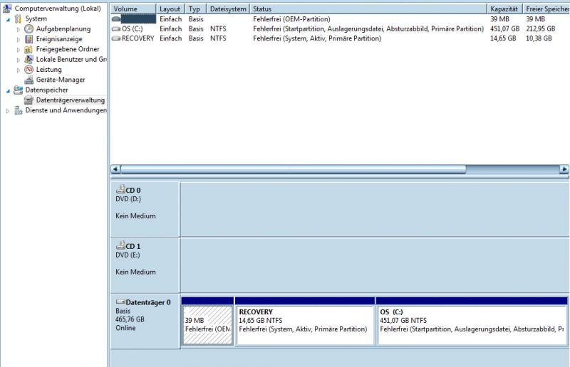

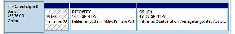

Wie groß ist bei Dir die Recovery (anbei Screen meines Datenträgers)?

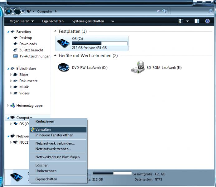

Datenträgerverwaltung aufrufen (anbei eine von vielen Möglichkeiten):
- Windows - Explorer starten
- rechte Maustaste auf Computer - Verwalten auswählen (siehe Screen)
- Datenträgerwaltung aufrufen (siehe Screen)
wenn ich auf den lokalen Datenträger gehe und rechtsklicke, dann gibt es keine Verwalten Option!?

Habe jetzt Acronis Disk Director 11 Home (als Testversion heruntergeladen). Die sagt mir, dass die Recovery Partition 14.65 GB groß ist und noch 10.51 GB frei sind.
Du musst auf Computer - und nicht auf lokalen Datenträger - mit der rechten Maustaste gehen.
Recovery - Größe von 14.65 GB ist i. O.
Ist die Partition primär und aktiv?

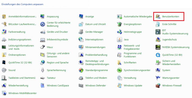

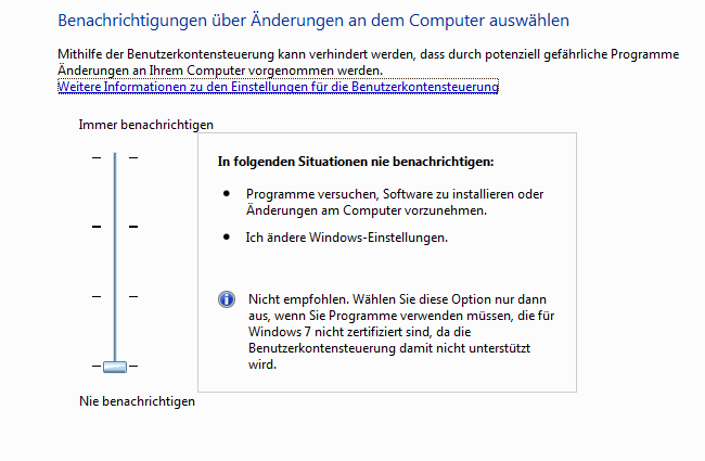

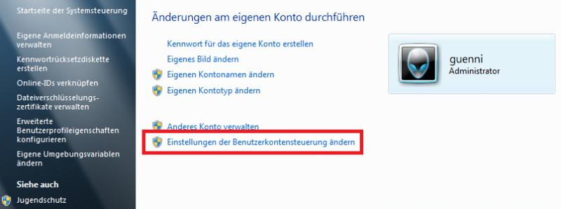

Einstellen der UAC (siehe Screens):
- nur tetshalber für Installation von DELL Datasafe LocalBackup 2.0 deaktvieren (Neustart erforderlich)
Bearbeitet von mg.roth

habe das mit den benutzereinstellungen wie von dir gezeigt geändert und nochmal versucht DellDataSafe Backup zu installieren. Wieder die bescheuerte Meldung, dass keine Windows Recovery Umgebung zur Verfügung steht. Ist das irgendein Windwos Tool, welches mir fehlt?

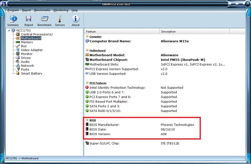

BIOS - Version checken kannst Du nach Start des NB mittels F2 und auf Startseite des BIOS nachsehen, oder mit z. B. HWiNFO32 Download (siehe Screen).

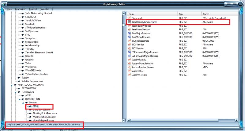

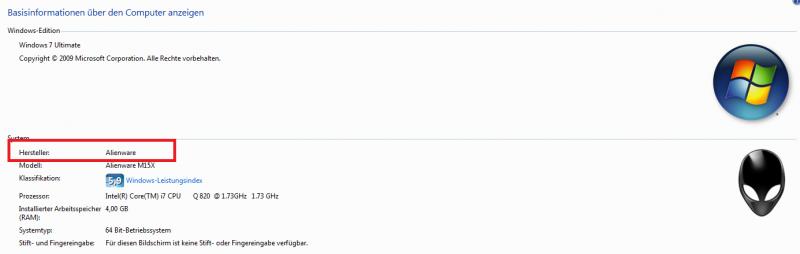

Was wird bei dir unter Eigenschaften vom System als Hersteller angezeigt (siehe Screen und Reg -Schlüssel - Screen)?
Unter Eigenschaften wird Alienware als Hersteller angezeigt. Wie komme ich zum Registrierungseditor?

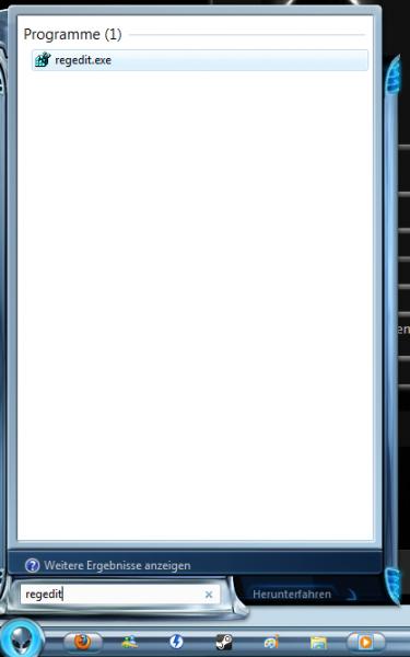

Auf Start gehen, im Suchfeld eingeben regedit anschließend Enter (siehe Screen).
Aber Vorsicht, der Reg. - Editor fragt nicht ob Du speichern willst. Da solltest Du schon wissen was Du tust.
