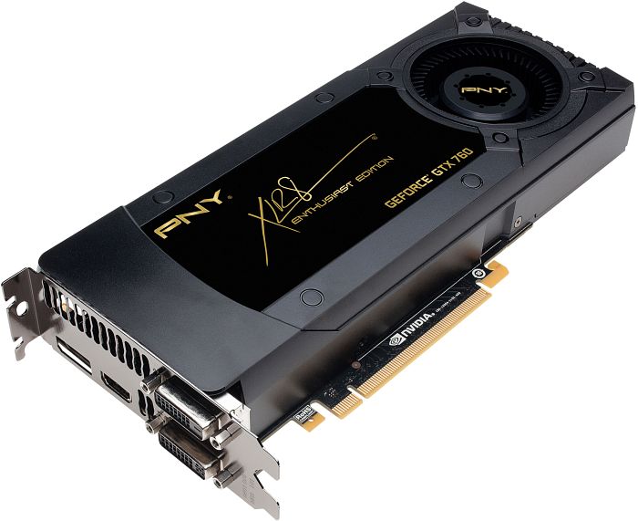

Wegen der Grafikkarte würde ich dir eine mit Radial-Lüfter (siehe Bild) vorschlagen weil damit die Wärme besser aus dem Gehäuse abtransportiert wird.
Die Maße der zu verbauenden GPU solltest du den Herstellerangaben entnehmen und vorher mit dem Platz im X51 vergleichen.
