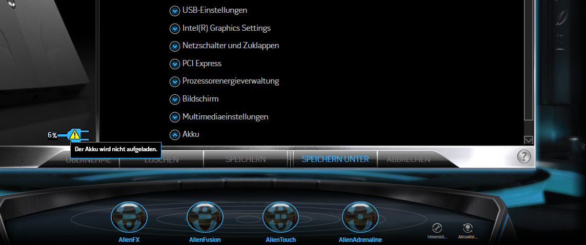

Mein recht alter Alienware M14X R1 lädt manchmal nicht mehr.
Wenn ich ihn einschalte und das Netzteil einstecke steht bei Windows manchmal (Netzbetrieb, wird nicht aufgeladen) aber manchmal eben auch nicht... Woran kann das liegen???
Das Netzteil wird von Bios auch nur noch als "UNKNOW" erkannt... Ist das Netzteil kaputt oder im schlimmsten fall sogar der Laptop??? ha leider seit März keine Garantie mehr...

also er lädt manchmal immer noch nicht
obwohl ich ja schon alles neu aufgesetzt habe... glaubt ihr ich kann ein anderes Netzteil ohne Probleme mal anschließen??? s ist von einem anderen Laptop (auch von dell) die werte sind aber anders weswegen ich mir nicht sicher bin...

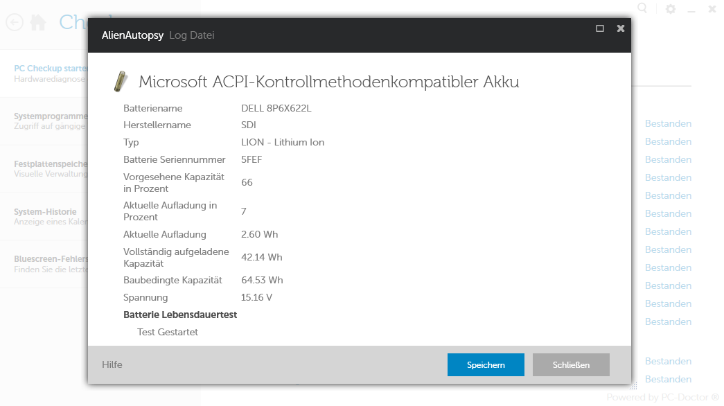

ok danke ich habe jetzt mal mit AW Autopsie den test durchgeführt... haben die werte was zu sagen??? (mit dem original Netzteil) ich mache den test jetzt noch mit dem anderen Netzteil... So ich habe jetzt den test mal mit dem anderen netzteil gemacht aber die werte sind gleich…was mir aber aufgefallen ist, war das er diesmal garnicht geladen hat… normalerweise ladet er immer ca. 10-20 sekunden und hört dann auf aber wie schon gesagt bei dem anderen (schwächerem) garnicht...

Also geh ich jetzt mal davon aus das dein akku leer ist und mit netzteil gar nicht hochfahren würde?????dann spricht das ja dafür das dein akku im eimer ist...
Gesendet von meinem GT-I9505 mit Tapatalk
