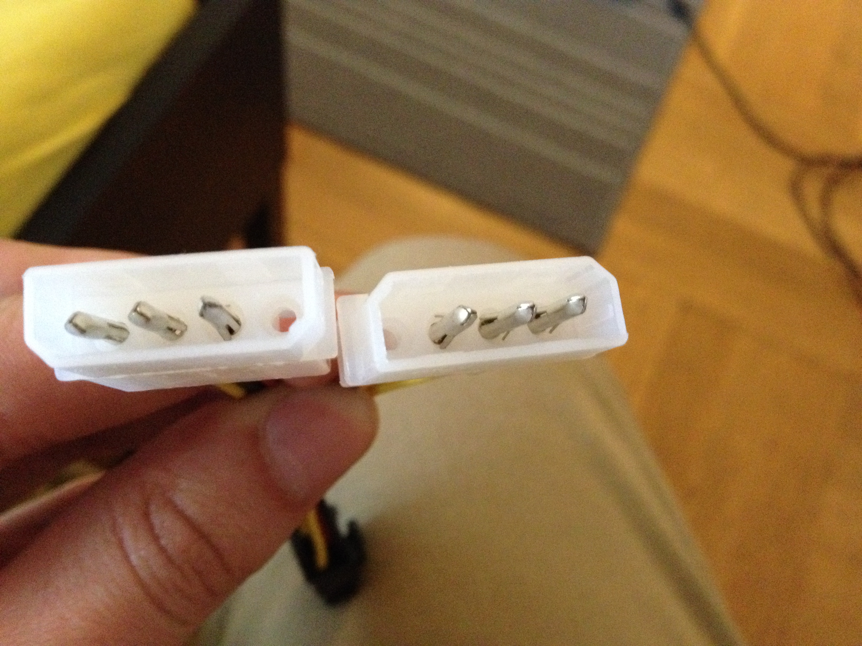

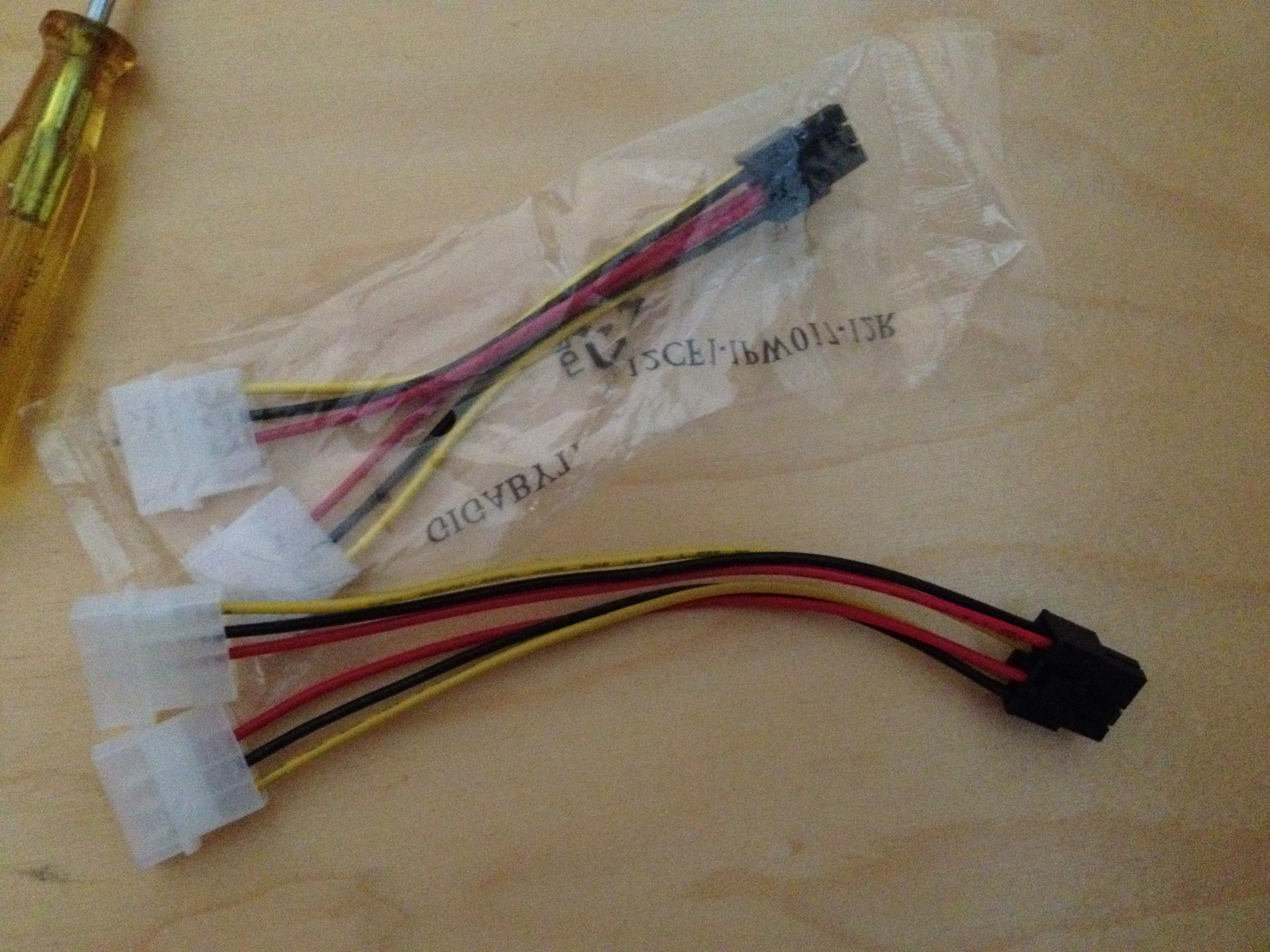

hi, hab grad mega Probleme dass ich die Grafikkarte(gtx 970) mit Stromversorge. die alte(gtx 660) hatte den stecker , 1x 6-Pin-PCIe. welcher schon drinnen war. Und die gtx 970 1x 8-Pin-PCIe und 1x 6-Pin-PCIe. ich hab keine Ahnung wie ich die 2 Kabeln anschließe welche dabei waren bei der graka .Beim Kabel wo die gtx660 angeschlossen war steht P14 drauf, was beteudet das? hab dann noch P15 P16 P17 Beim netztteil selber is nur so ein fetter Stecker mit die fixen kabeln drauf. sry für meine Unwissenheit ist meine erste PC schraubererei.

lasse die mitgelieferten Kabel weg und stecke den 6Pin-Stecker P14 in die 6Pin-Buchse der Graka.
Dann nimmst du dir noch den 6Pin-Stecker P17, wo noch ein extra 2Pin-Stecker dran ist(Siehe Bild).
Diese zwei fügst du dann zu einem 8Pin-Stecker zusammen und steckst ihn in die noch freie 8Pin-Buchse der Graka.

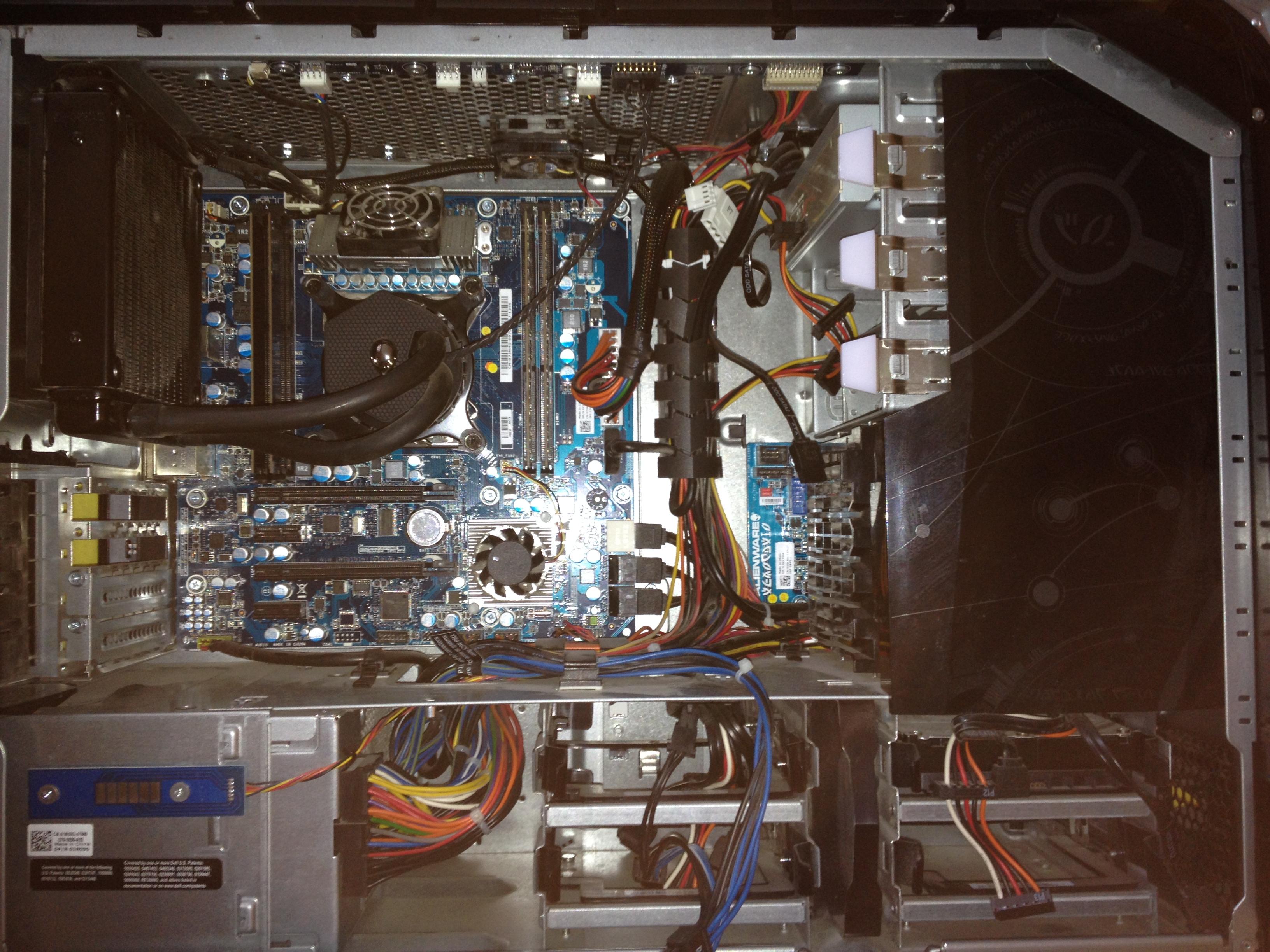

Wollte am 2ten PCI slot die Graka(970) rein tun ging aber nicht vom platz her da behindert ein Kabel massiv vom Motherboard. Um 100% sicher zu gehn ob die Graka die CMOS-Batterie berührt oder nicht. Danach bin ich mit etwas Drath(3mm) änlichen rein gefahren bei angesteckter gtx 970 konnte Problemlos hin und her fahren ziwschen der Graka und der CMOS-batterie. Um 100% sicher zu gehn ob die Graka die batterie berührt, is schwer herauszufinden. könnte ich da mit isolierband den sockel und die Batterie abkleben? Bios uptdate durchführen muss ich erst probieren. Hab aktuell die Version A05 drauf. soll ich jetzt direkt auf A11 updaten oder zuerst A07 dann A011 oder so?. Weil in einen anderen Forum hab ich gelesen " mach zuerst auf A05 dann auf A11", er hatte A02 drauf. Wenn ich jetzt auf A11 update: Aurora R4 System BIOS | Dell Österreich , einfach diese schritte durchführen?

Wegen CMOS Reset mach mal folgendes:
-PC ausschalten (Netzstecker ziehen) und Einschalttaste nochmal kurz drücken
-CMOS Jumper (siehe Bild) von PIN2-3 auf PIN1-2 für 5 Sek. umstecken
-Dann Jumper wieder zurück auf PIN2-3 Stecken
-PC wieder mit Netzstecker verbinden und einschalten
