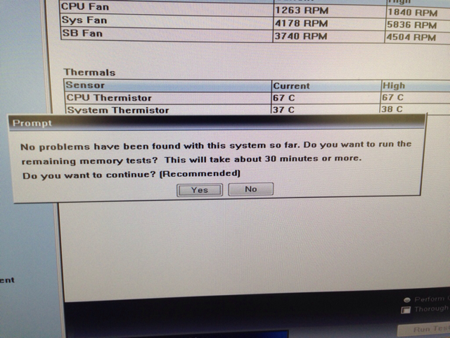

um eine andere Fehlerquelle auszuschließen führe mal bitte den Dell eigenen ePSA-Test durch.

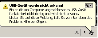

Weiterhin habe ich das Problem, dass im laufenden Betrieb ständig "USB-Gerät wurde nicht erkannt" Meldung erscheint. Ich dachte eventuell an mangelnder Stromversorgung.

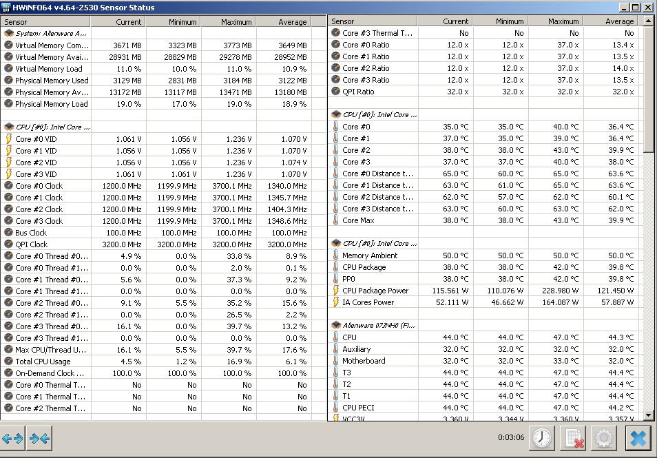

Die Ursache für das langsame Reagieren kann auch durch zu hohe Temps der CPU begründet sein so das nach längerer Betriebszeit ein Trotthling und damit verbundenes Runtertakten auftritt.
Deshalb kontrolliere mal bitte mit dem Prog Core-Temp oder HWinfo die max. CPU Kerntemps bei Belastung.
Diese sollten nicht über 80°C gehen.

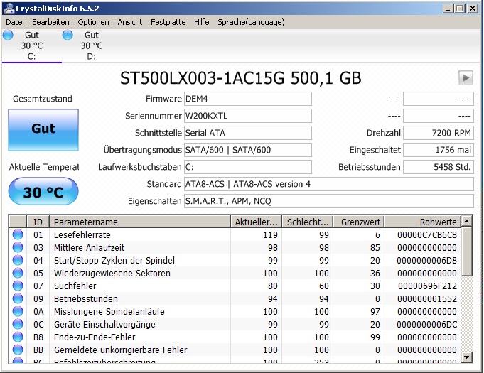

Checke auch mal die Festplatte mit CrystalDiskInfo.
