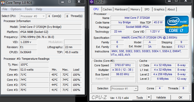

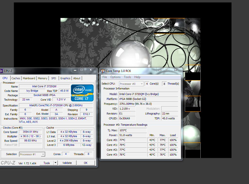

Hab da ne frage wieso ich die TDP bei meinem 3720qm nicht erhöhen kann obwohl ich es im bios rauf gedreht habe.
Er hält die 3.8GHZ nur kurz dann geht er wider runter unter voller last.
Eingebaut in einem M17x r4
Getestet Cinebench
Ist mir auch schon bei gtaV aufgefallen das er unter 50% auslastung immer Throttet und recht warm wird 75-80 °C
Der Multi hüpft immer von 38 mal wieder auf 12 ??
Oder liegt es daran das es keine XM CPU ist?

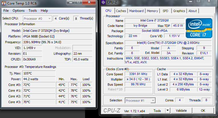

Ich denke es liegt einfach an der TDP von 45 Watt
Da er bei mir die 3.8 ghz nur so um die 25s haltet und dabei 52 Watt zieht und dann wieder so weit runter geht das er die 45 watt halten kann.
Das ändern der TDP ist wohl den Extrem CPUs vorbehalten.
Da ich mal gelesen habe das die cpu ab 85°C zu throtten beginnt und ich die Temperatur ja nicht erreiche kann es ja nur die TDP sein.
