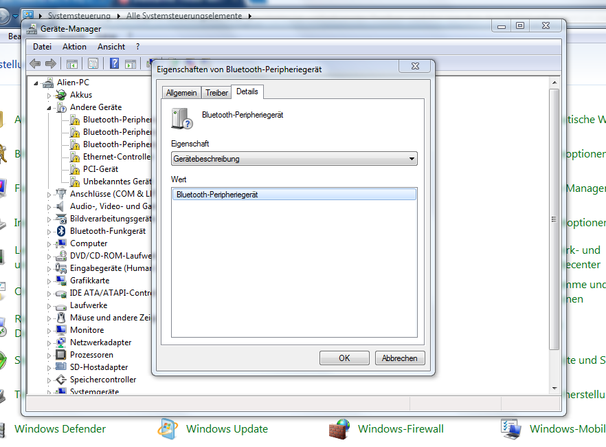

unbekannte Treiber-welche werden benötigt

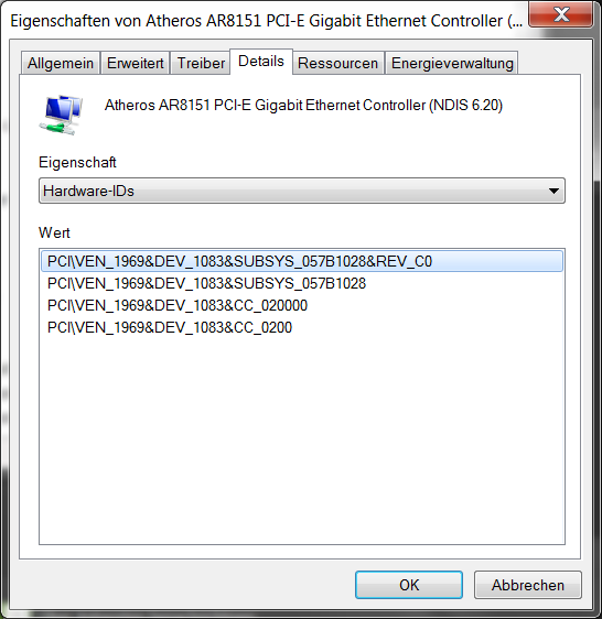

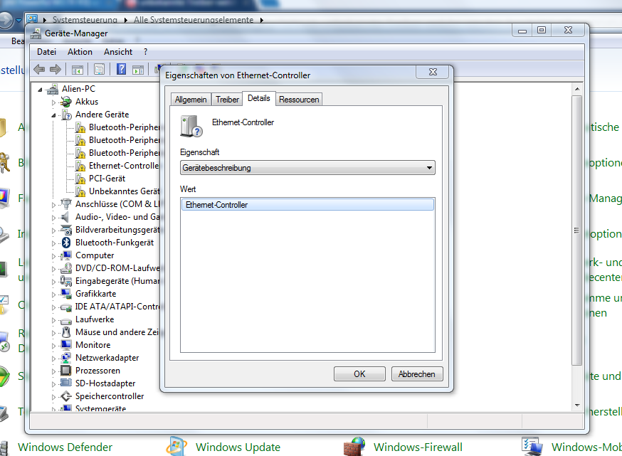

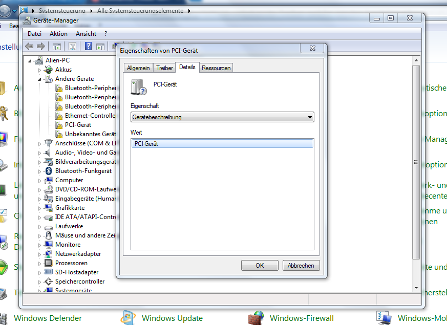

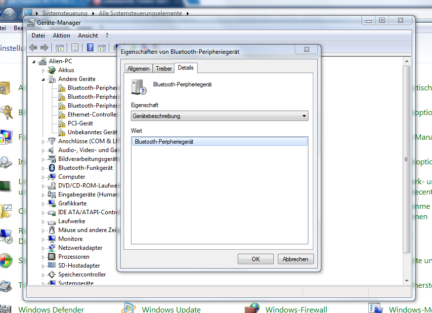

Mach mal von den unbekannten Geräten jeweils einen Screenshot unter Rechtsklick->Eigenschaften->Details->Eigenschaft->Hardware-IDs.
Nach den angezeigten Werten kann man dann z.B. unter http://pcidatabase.com/ nach den Geräten suchen.
Die Screenshots sollten dann in etwa so aussehen:
 Die ersten vier bitte noch einmal , aber unter "Eigenschaft" auf "Hardware-IDs" einstellen, nicht auf "Gerätebeschreibung"!
Das fünfte "SMO8800" ist der ST Microelectronics Free Fall Sensor, Treiber:

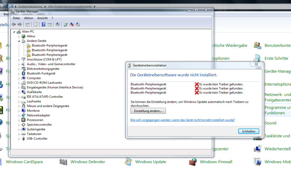

Tja die Bluetooth-Perepheriegeräte sind mir auch ein Rätsel.
Da empfehle ich dir mal das vorhandene "Dell Wireless 375 Bluetooth Module" und "Microsoft Bluetoothauflistung" zu deinstallieren und dann "Aktion->Nach geänderter Hardware suchen", und den Treiber nochmal neu drauf machen:
http://www.dell.com/support/home/de/de/dedhs1/Drivers/DriversDetails?driverId=8TKF0&fileId=2731098818&osCode=W764&productCode=alienware-m17x-r3&languageCode=GE,EN&categoryId=NI
Evtl. hast du da ein Smartphone o.ä. über Bluetooth gekoppelt.
Versuche diese einstellungen zu deaktivieren oder es erneut zu koppeln.
Bearbeitet von user0815
Ja,verdammt,war mein Galaxy s4 -deinstalliert,nun ist alles sauber !!
Aber ich möchte das Galaxy doch mit dem Notebook verbinden - dann passiert wieder dasselbe !?? Dann müsste ich das ja immer wieder deinstallieren,oder??
Bearbeitet von silversurferrt
Evtl. liegt dem S4 Treibersoftware bei oder diese lässt sich bei Samsung herunterladen.
Versuch mal: Rechtsklick auf P.-Gerät->Treibersoftware aktualiesieren->
Treiber manuell auswählen: auf dem Computer nach Treibersoftware suchen
>aus einer Liste von Gerätetreibern auf dem Computer auswählen:
Microsoft > Standardmäßige Seriell über Bluetooth-Verbindung
> weiter...

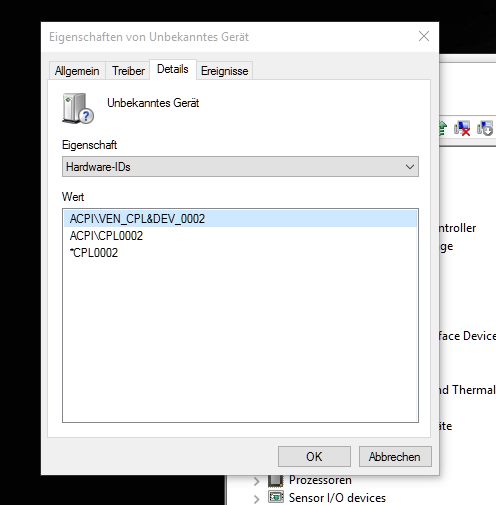

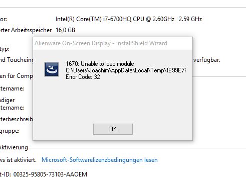

Hallo SilverBlue ist das die "Hardware-IDs" des unbekannten Gerätes von einem M17xR4?

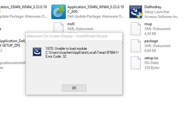

Es könnte sich um den OSD-Treiber handeln.
Das wird er sein, vielen Dank ;-)
Allerdings habe ich dank Windows 10 schon einen integrierten OSD. Nicht, dass die beiden sich in die Quere kommen... ich lasse den Alienware-Treiber dann lieber auch weiterhin nicht installiert ;-)
