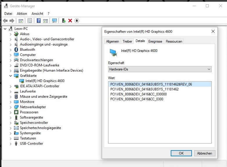

Hallo Angus,vielen dank fuer deine gedult und deinen Support.
Hier mal ein Scrennshot der Hardware ID aber es sind mehrere,da fing mein Problem naemlich schon an.
Leider habe ich auch die nvmi.inf nicht gefunden.
Bearbeitet von Master888
Die ausgewählte Hardware ist leider nur die integrierte Intel HD Grafik und nicht die nVidia GPU, die du installieren möchtest.
Diese ist im Gerätemanager aber auch gar nicht aufgeführt! Hast du unter "Ansicht" auch den Punkt "Ausgeblendete Geräte anzeigen" aktiviert?
Wird die nVidia GPU überhaupt im BIOS erkannt?
Solange die Karte im Windows nicht sichtbar wird, kannst du weder den Treiber modifizieren, geschweige denn den Treiber installieren.
