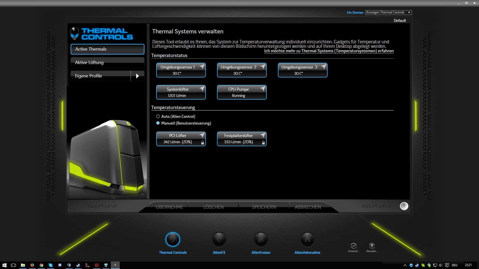

@Ciko im Idle ist meine GraKa bei 50 bis 52 °C und die CPU zwischen 39 und 50 °C (jeweils min und max Temp).
Hier noch ein Screenshot von meine ACC. Bei den Sensoren wir doch immer was angezeigt.
EDIT: ich habe zwei Stunden Dota2 gespielt. Es ist nicht das anspruchsvollste Spiel, aber hier mal die Temps: max CPU: 65 °C, max GPU: 88 °C. Die CPU läuft mit OC lvl 2.
Bearbeitet von einsteinchen
@einsteinchen
Folgendes als ich gestern mein Rechner gestartet habe lief alles aufeinmal Problemlos. Lag wahrscheinlich am CC jetzt zeig mir der CC auf allen 3 sensoren 25°C. Vielen Dank für eure Hilfe :).
Das Brummen höre ich auch bei mir vermutlich gibt bald meine WaKü den Geist auf.
