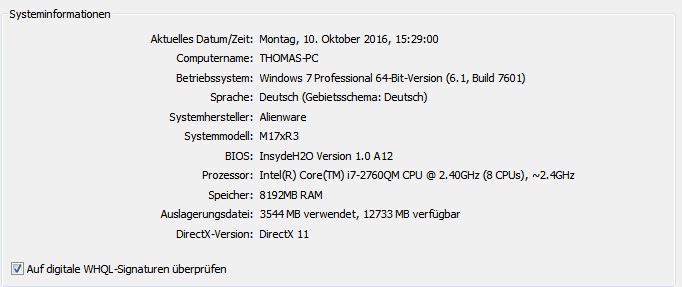

Ich habe ein Bild beigefügt, vielleicht hilft das. Ich habe nicht all zu viel Ahnung. :/

Ich denke nicht das es mit 3d ist. der laptop ist ja von november 2011. der Bildschirm ist komplett aus Glas.
Ichh weiß das sind angaben von einem wahrhaftigen amateure.. wenn ich wüsste wie ich an bessere Angaben komme, würde ich es euch sagen.

Hallo thomas1991,
wenn dein M17xR3 über die Onboardgrafik läuft hast du ein Optimussystem mit 60Hz Display, aber kein 3D/120Hz Modell.
