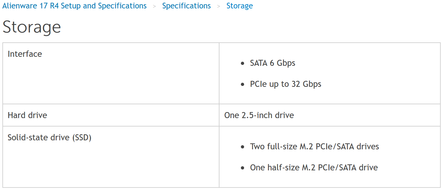

Auf der Dell Support-Webseite ist dazu Folgendes dokumentiert:
Hiernach müssten die Laufwerkslots also wie folgt belegt werden können:
  1. 2"5 Slot-> 1 x HDD oder 1 x SATA-SSD, jeweils im 2"5 Format
  2. Full-size m.2 Slots -> insg. 2 SSD's im m.2-2280 Format, sowohl PCIe- als auch SATA-SSD's möglich
  3. Half-size m.2 Slot -> 1 x SSD im m.2-2242 Format, sowohl PCIe- als auch SATA-SSD's möglich.
Was "Potentialausnutzung" angeht, wäre es wichtig , den theoretisch maximal möglichen Datendurchsatz an den einzelnen Slots zu kennen, um etwaige Laufwerkupgrades*) daraufhin abzustimmen. Auf Basis der angegebenen Schnittstellen müssten pro Slot folgende Datendurchsätze maximal möglich sein:
Zu 1)
bis zu 6 Gb/s, entspr. SATA III bei einer HDD oder SATA SSD im Slot (s.o.)
Zu 2) und 3)
-Wenn SATA SSD identisch mit 1).
-bis zu 32 Gb/s, entspr. 4GB/s, wenn PCIe SSD im Slot
(Verbindungsbandbreite also x4, wenn ein Port in PCIe Vers. 3.0 mit 4 lanes angebunden wurde. Wenn 2 Lanes, entspr. "nur" 2 Gb/s möglich)
Aufgrund der Spezifikation "bis zu 32 Gb/s können wir davon ausgehen, dass in den neuesten Alienware's mindestens ein m.2 Slot die Verbindungsbandbreite PCIe 3.0 x 4 aufweist. Die übrige Konfiguration sollten die Besitzer der Pascal-Notebooks bei Gelegenheit bitte einmal überprüfen (Info darüber auch in der Intel RST unter Verwaltung ablesbar)
Die mögliche Performance einer SSD in einem m.2-Slot wird also nach oben hin schon mal begrenzt durch die Bandbreite, die dem Port bei der Mainboardkonfiguration zugordnet wurde. Nächstes Limit wird dadurch bestimmt, ob eine SATA SSD oder eine PCIe SSD ausgewählt wurde ( also je nachdem ob mit AHCI- oder NVMe-Protokoll gearbeitet wird.) Zu guter Letzt gibt es auch noch die Leistungsunterschiede zwischen Produkten verschiedener Hersteller, ebenso wie bei unterschiedlichen SSD-Kapazitäten ein und desselben Produktes.
PS: *)Damit die m.2 SSD's auch physikalisch in die m.2-Slots passen, muss zusätzlich darauf geachtet werden, dass der sogenante Key-Type kompatibel ist. Bei Alienware sind die Anschlüsse seit der Skylake-Generation "M-keyed" (PIN-Aussparung/Lücke ist am rechten Rand des Ports). In einen solchen Anschluss passen daher die PCIe SSD's mit Key "M", und auch SATA-SSD's mit Key "B+M", dh zB: Samsung 950Pro m.2 NVMe SSD und auch Samsung 850 Evo m.2 SATA SSD)

Super, vielen Dank @Blue! Die Spezifikation auf der Dell Support Seite hatte ich bisher noch nicht entdeckt. Dieser nach und deiner erstklassigen Zusammenfassung zur Folge, macht das alles irgendwie Sinn :) Also danke nochmal, das hat mir sehr geholfen!  Schade nur, dass es scheinbar auch aufzeigt, dass der Dell Chat Support da wohl selbst nicht so den Durchblick hat :/
